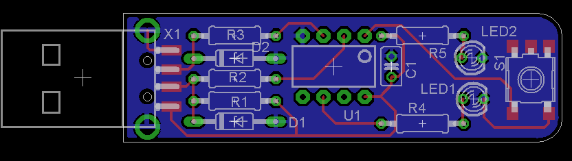

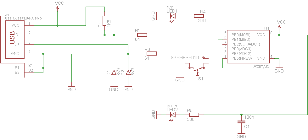

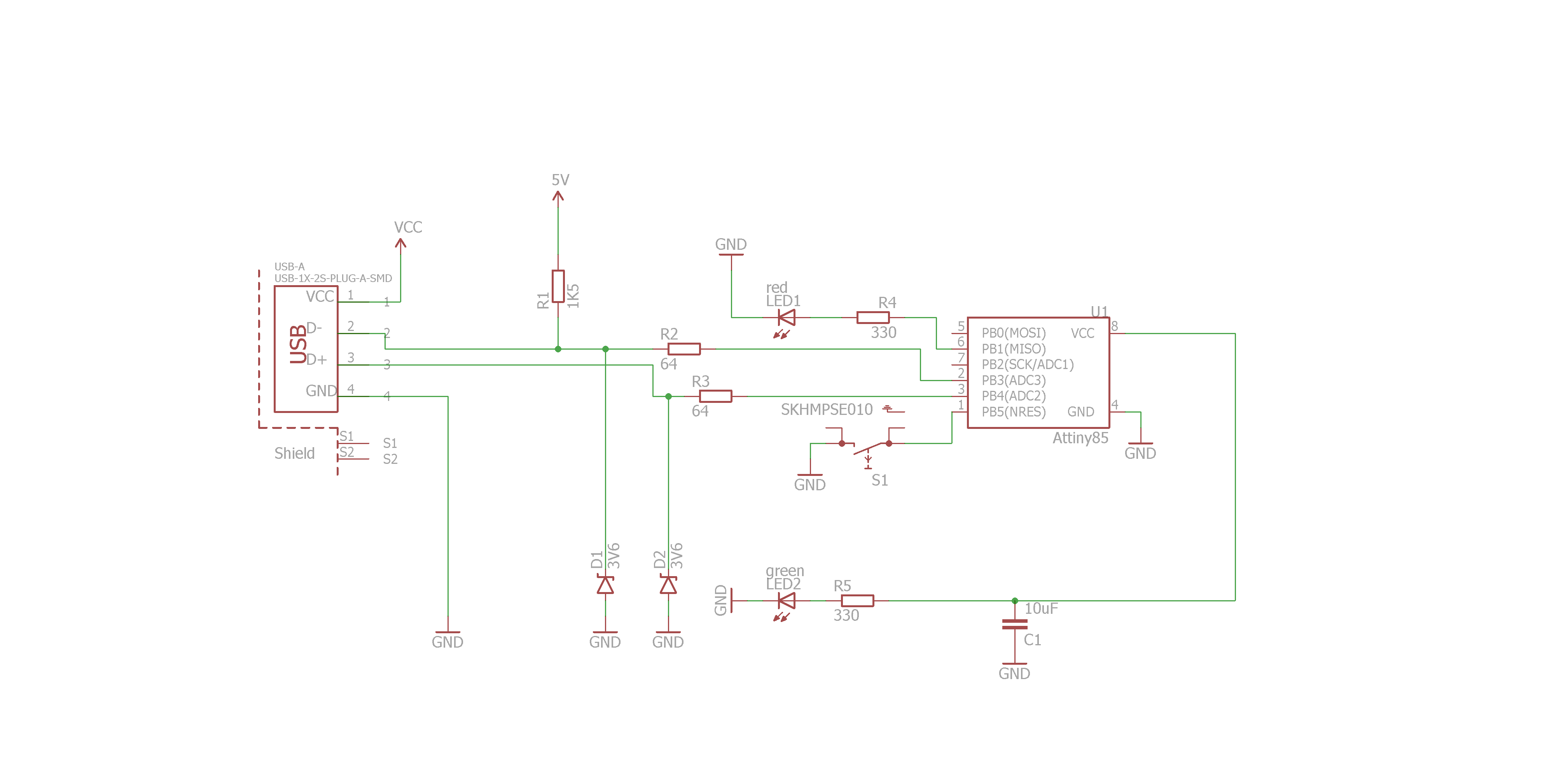

Hallo, Ich habe mir nach dem Schaltplan ein Board erstellt. Ich möchte dies jetzt in die Produktion schicken. Nur weiß ich nicht ob das ganze mit dem Schaltplan hinkommt. Könnte jemand dies Mal prüfen? Vielen Dank.
Gibt es da einen Preis zu gewinnen wer die dünsten Leiterbahnen verwendet?
Die Leiterbahnen hat der Autorouter gezeichnet. Wie gesagt bin realtiv neu in diesem Gebiet.
Schon mal überlegt wo dein Controller seine 5 V herbekommen soll? Da muss noch ein Vcc dazu. Der gesamte VCc Teil kann ruhig deutlich dicker. das macht man mit change with.
Die Versorgung soll über den USB Anschluss des Computers laufen.
Stehende Widerstände sind vielleicht nicht so klug, wenn das ganze später in ein Gehäuse im USB-Stick Format soll.
Was meinst du mit stehenden Widerständen ? phul schrieb: > Stehende Widerstände sind vielleicht nicht so klug, wenn das ganze > später in ein Gehäuse im USB-Stick Format soll.
27sharp schrieb: > Was meinst du mit stehenden Widerständen ? Das meint er mit stehend [BILD]. So ist es bei dir eingezeichnet. Dein ATTiny hat keine sichtbare Verbindung mit VCC [+5V] des USB-Anschluss. Mach dickere Leiterbahnen! Wie kannst du im naechsten Tuto nachschauen...

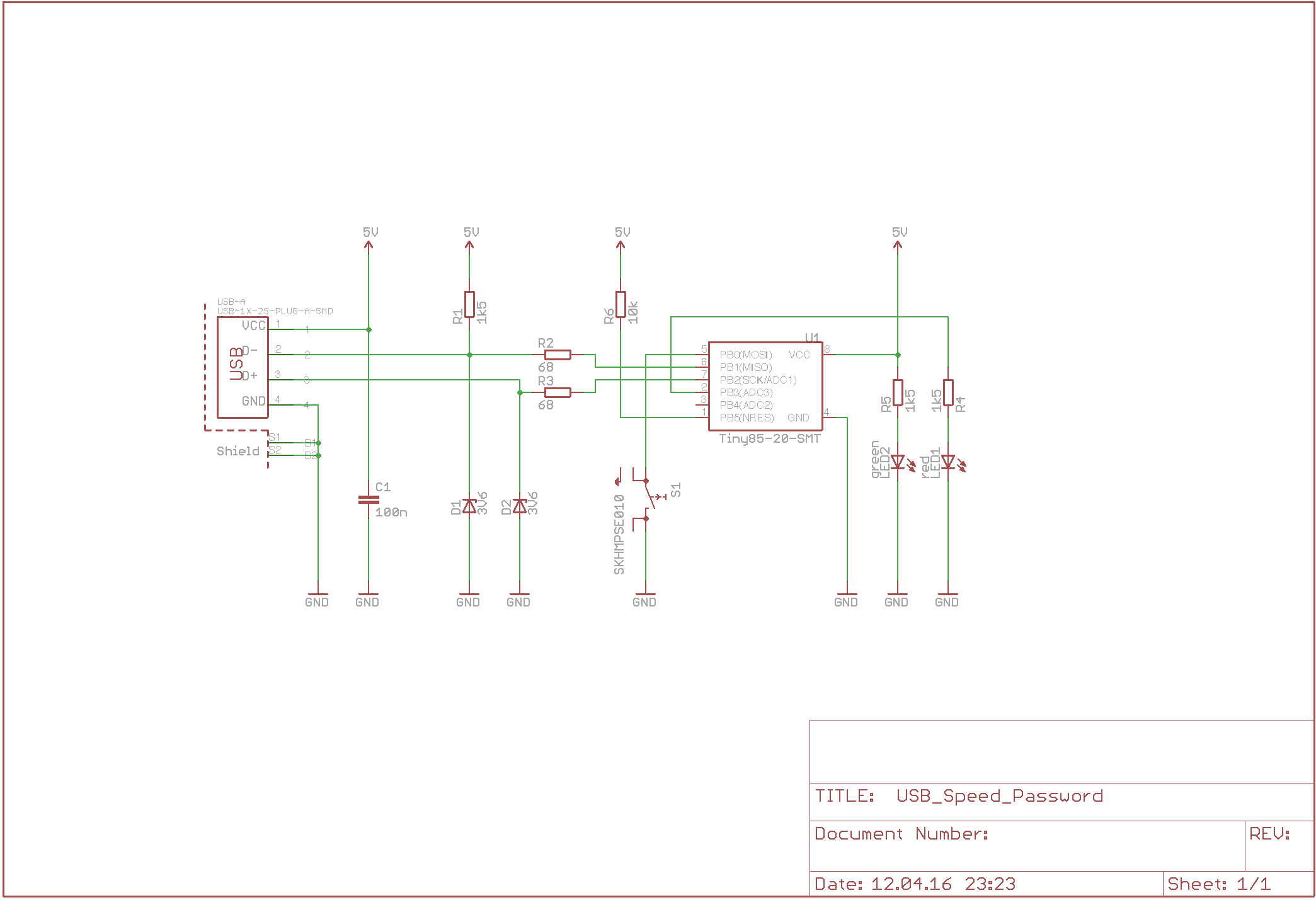

hallo, hier mal mein vorschlag. aenderungen: - 100n abblock kerko - ggfs. noch einen 10uF elko dazu - 10k pullup am reset - schaltplan geaendert nach http://codeandlife.com/2012/02/22/v-usb-with-attiny45-attiny85-without-a-crystal/ damit VUSB geht - es fehlt evtl noch ein ISP anschluss - alles smd 1206 - zener dioden als SOT23 - usb widerstaender 68 statt 64 ohm - im .sch din_a4 frame, width 6mil einheitlich, VCC/+5V verbunden etc.. -- randy
Randy W. schrieb: > hallo, > > hier mal mein vorschlag. Hey Vielen Dank für deinen Vorschlag. Ich habe meinen Schaltplan von trinket V von Adafruit abgeguckt, deswegen sieht es so aus. Hier der Original Schaltplan: https://learn.adafruit.com/introducing-trinket/downloads Ich habe das genau so auf einem Breadboard gebaut und es funktioniert.

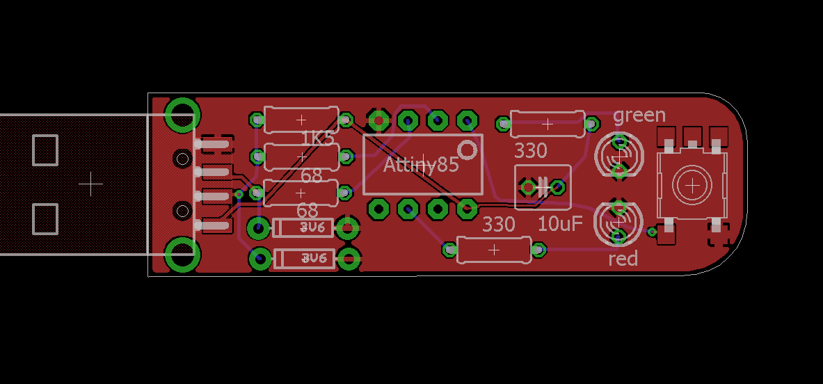

Habe jetzt die Leiterbahnen dickere gemacht und die Widerstände angepasst. Geht das so in Ordnung?
Tu dir zwei Gefallen: Wo möglich: Lötpad ruhig großzügiger machen. Setz die Leiterbahn beim linken Pin von den 89ern mal in die Mitte. Wozu so nah vorbeiquetschen wenn Platz da ist? Gibt bloß Ärger beim Löten.

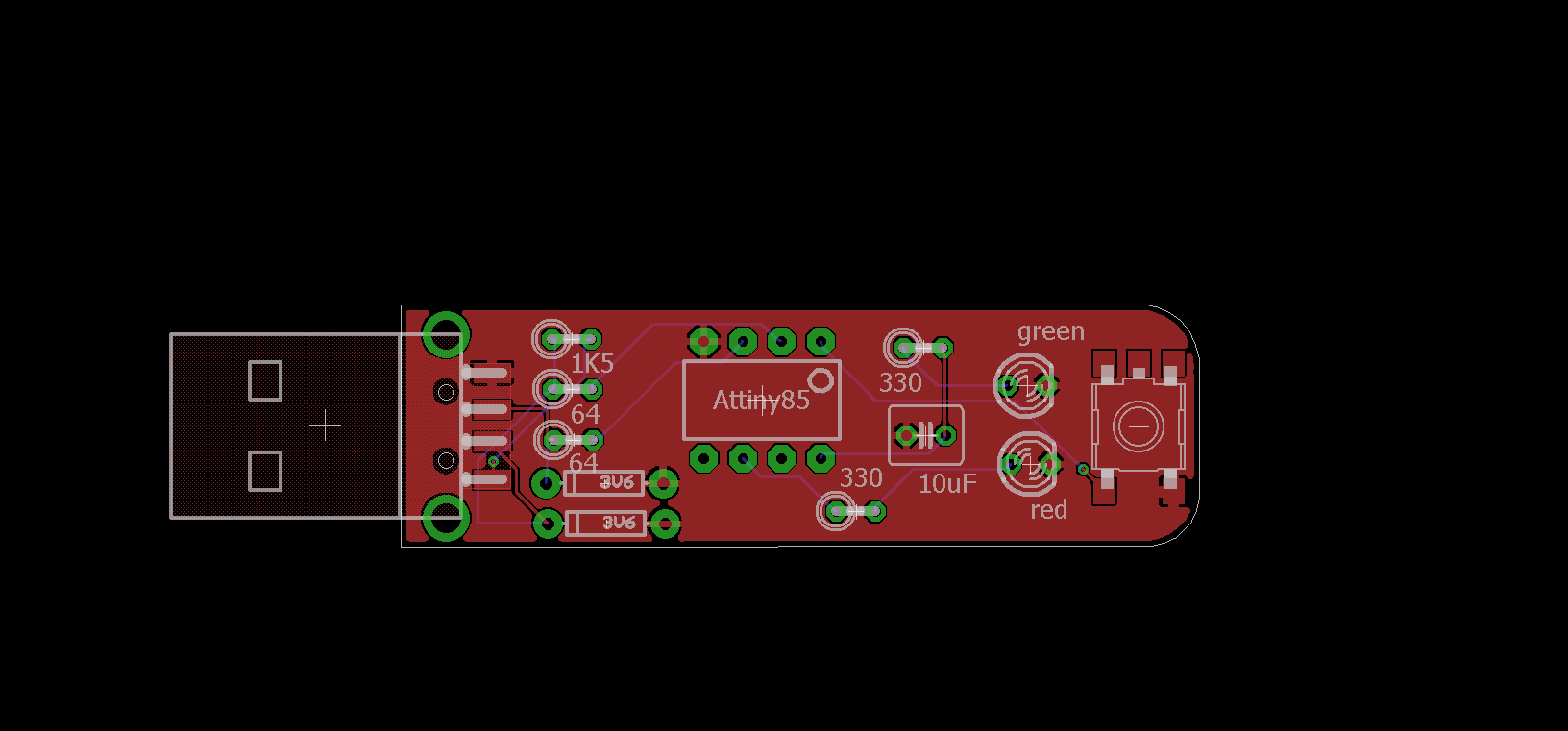

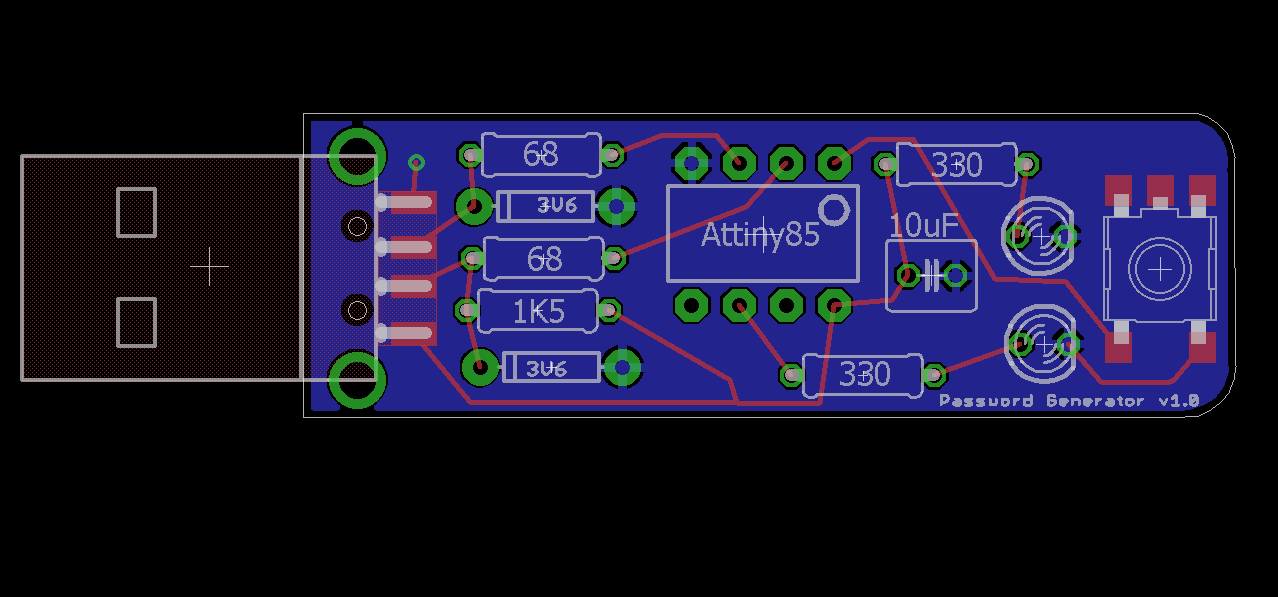

So habe jetzt die Vorschläge soweit möglich umgesetzt. Kann ich das so in die Produktion schicken.
27sharp schrieb: > Kann ich das so in die Produktion schicken. Bei den paar Bauteilen kann das noch deutlich aufgeräumter aussehen! Ich find's ziemlich 'unordentlich'. - müssen Die LEDs exakt an der Position sein? - Gibt's für den Taster Alternativen? (Evtl. kein SMD) Kann man den noch drehen/ verschieben? - Leiterbahnen in 90°/45°-Winkeln - ... btw: Wieviel Stück sollen das denn werden? 1? 2? 10? -> Das klöppelt man dann fix auf Lochraster.
27sharp schrieb: > So habe jetzt die Vorschläge soweit möglich umgesetzt. Kann ich das so > in die Produktion schicken. kopfschüttel.
27sharp schrieb: > So habe jetzt die Vorschläge soweit möglich umgesetzt. Kann ich das so > in die Produktion schicken. Deine Leiterbahnen sehen etwas..."künstlerisch angehaucht" aus - unprofessionell wäre ein anderer Ausdruck dafür. Schau dir mal den Entwurf von Falk an und dann deinen. Mag sein dass deine Version trotz der willkürlich in 7 verschiedenen Himmelsrichtungen verlaufenden Leiterbahnen trotzdem funktioniert, besser ist allerdings wenn man es sich gleich "richtig" angewöhnt! ;-) Trotzdem Respekt für den Mut die erste Version hier in dem Forum zur "Korrektur" zu geben. Die Eier haben nicht viele in der Hose! :D
27sharp schrieb: > Kann ich das so in die Produktion schicken. Nein, denn, da du Anfänger bist, somit keiner weiß ob nicht irgend ein fataler Fehler im Design steckt. Eine Massefläche ist hier z.B. erst mal unnötig, auch wenn es schick aussieht, aber die Schaltung sollte erst mal funktionieren. Baugruppen mit Massefläche sind vom Lötprozess anspruchsvoller und das kannst du noch gar nicht abschätzen. Also wäre jetzt erst mal ohnehin ein Prototyp angesagt. Auch würde ich SMD-LEDs einsetzen, denn die THT-Modelle zu bestücken ist aufwendiger und im Gebrauch später mechanisch anfälliger. Überhaupt ist doch THT ein Auslaufmodell. Hat der Einkauf bei euch schon Bauteile beschafft? Ein Schnellschuss, wie du ihn vor hast ist der erste Schritt in die Katastrophe.
Hallo, Vielen Dank für die Antwort. Dies sollte eigentlich ein Prototype sein und nur 3 Stück produziert werden. Wie schon gesagt bin ich ein totaler Anfänger. Was meinst du mit der Massenfäche? soll ich die jetzt einfach weglassen. Ich dachte so brauche ich weniger Leiterbahnen. Gruß
27sharp schrieb: > Dies sollte eigentlich ein Prototype sein und nur 3 Stück produziert > werden. Prototyp oder nur eine 'Serie' von 3Stück für den Heimgebrauch? Ralf G. schrieb: > Das klöppelt man dann fix auf Lochraster. - 3er-Streifenraster - µC um 90° drehen, Taster und Stecker in THT - bei den paar Bauteilen brauchst du fast keine zusätzlichen Drähte.
27sharp schrieb: > Was meinst du mit der Massenfäche? Na, die blaue Fläche, die einem die Sicht nimmt. soll ich die jetzt einfach weglassen. Ja einfach so, aber die Masse musst du überall, wo die Gummibänder es zeigen, mit einer Leiterbahn verbinden. > Ich dachte so > brauche ich weniger Leiterbahnen. Und das würde was bringen? Die Anzahl der Leiterbahnen ist kein Kostenfaktor(ausgenommen man layoutet sich einen Wolf).
