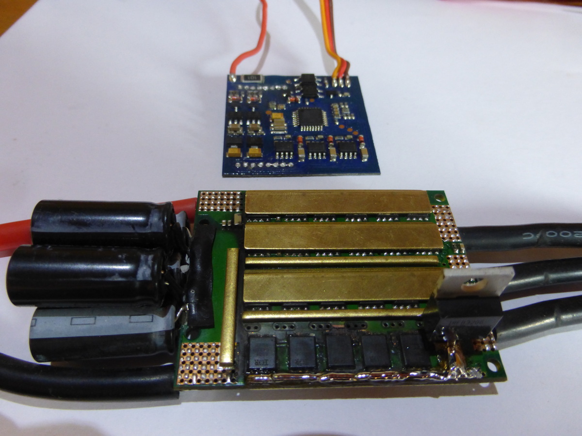

Hallo Leute, habe vor einen brushless ESC etwas stärker zu machen. Kann ich dazu einfach die alten Treiber rausschmeißen und geeignete stärkere einbauen? wo könnte es Komplikationen geben?
Willst du jetzt die Treiber austauschen oder die MOSGFETs oder sind dir die Begriffe unbekannt ? Es gibt stromregelnde BLDC und blockkommutierende. Bei den stromregelnden reicht es nicht, nur die MOSFETs zu wechseln, da muss auch der shunt gewechselt werden.
ja sorry... treiber sollen drin bleiben und die mosfets raus. verbaute Treiber sind diese: http://www.onsemi.com/pub_link/Collateral/NCP5106-D.PDF die aktuellen mosfets sind diese: http://www.infineon.com/dgdl/irfh5006pbf.pdf?fileId=5546d462533600a40153561aa6561e96
Achte auf die Gate-Kapazität der neuen Transistoren. Wenn sie höher ist, als bei den alten, könnte das ein Problem werden. Was wiederum von den konkreten Werten und der Schaltung und der Kühlung abhängt.
Micha schrieb: > treiber sollen drin bleiben und die mosfets raus. > die aktuellen mosfets sind diese: Das dürfte schon einer der besseren in diesem Gehäuse sein http://www.infineon.com/dgdl/mosfets-pqfn.pdf?fileId=5546d462533600a401535689d80c2a47 nur wenn du mit der notwendig auszuhaltenden Spannung runter gehst bekommst du bessere.

das ist der alter regler. so wie ich das sehe sind dort pro Halbleiterbrücke 12 mosfets vom typ IRLH5030PbF verbaut. Die halten angeblich 100A aus. Ich frag mich wie das ding durchbrennen konnte... und wie so ein kleines platinchen die Leistung aushalten soll?!
das mosfet unten rechts hab ich zu testzwecken eingesetzt. Funktioniert sogar
Micha schrieb: am 13.04. um 23:54 > die aktuellen mosfets sind diese: http://www.infineon.com/dgdl/irfh5006pbf.pdf?fileId=5546d462533600a40153561aa6561e96 am 14.04. um 09:40 >das ist der alter regler. >so wie ich das sehe sind dort pro Halbleiterbrücke 12 mosfets vom typ >IRLH5030PbF verbaut. http://www.irf.com/product-info/datasheets/data/irlh5030pbf.pdf Sehe ich das richtig, dass im original (alter Regler) ein MOSFET mit 100V und Qg 44nC verbaut war und aktuell (Verbesserung???) ein Typ mit 60V und Qg=69nC verbaut ist? Wenn das mal nicht eine Verschlimmbesserung ist. Da wäre imho besser geeignet: https://www.infineon.com/dgdl/Infineon-BSC070N10NS3-DS-v02_01-en.pdf?fileId=db3a304327b89750012824712c6c6f2f
also original drauf sind diese mosfet 60V 100A Qg=69nC: http://www.infineon.com/dgdl/irfh5006pbf.pdf?fileId=5546d462533600a40153561aa6561e96 davon 12 stück pro halbleiterbrücke. wie man auf dem bild sehen kann, ist die ganze untere reihe der mosfets abgeraucht. vielleicht baue ich mir besser den ganzen Leistungsteil neu auf...
Micha schrieb: > Ich frag mich wie das ding durchbrennen konnte... Weil es nicht nur auf den Datenblattstrom ankommt. Auch die Spannung ist relevant, und die Kühlung. MOSFETs könne auch wegen Überspannung kaputt gehen und weil sie zu heiss werden. Überspannung entsteht, weil Leitungen, an denen Spulen sind, abfallen (Wackelkontakt), und Überhitzung weil sie die Wärme nicht loswerden können weil sie zu wärmeisolierend eingeüackt wurde. Die Schaltung an sich ist schon sehr modern, aber sie enthält offenbar keinerlei Schutzschaltungen gegen Kurzschluss, Überspannung etc. der kleinste Benutzerfehler killt die also. Du wirst nicht in der Lage sein, eine ähnlich kräftige Leistungstufe selber aufzubauen. Aber vielleicht reicht auch eine kleinere, die besser geschützt ist.
