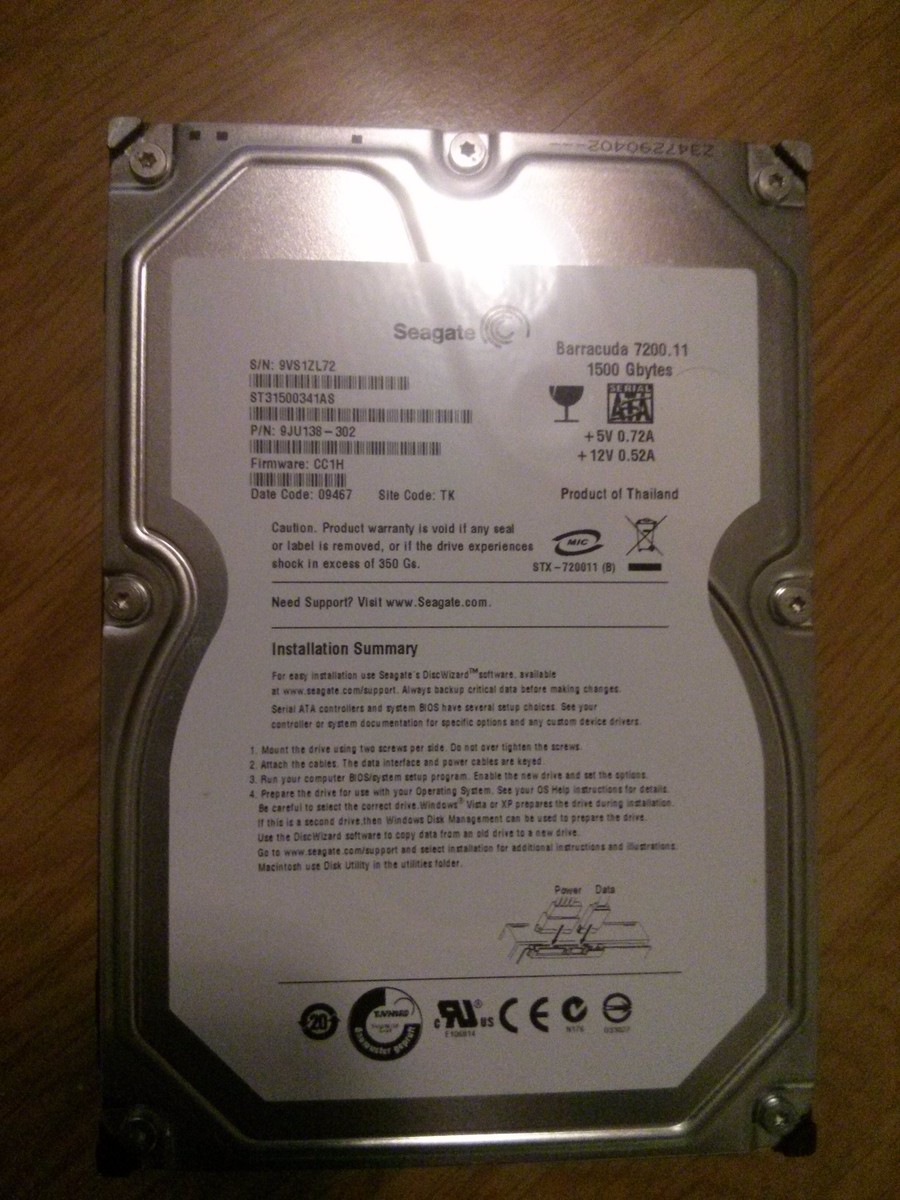

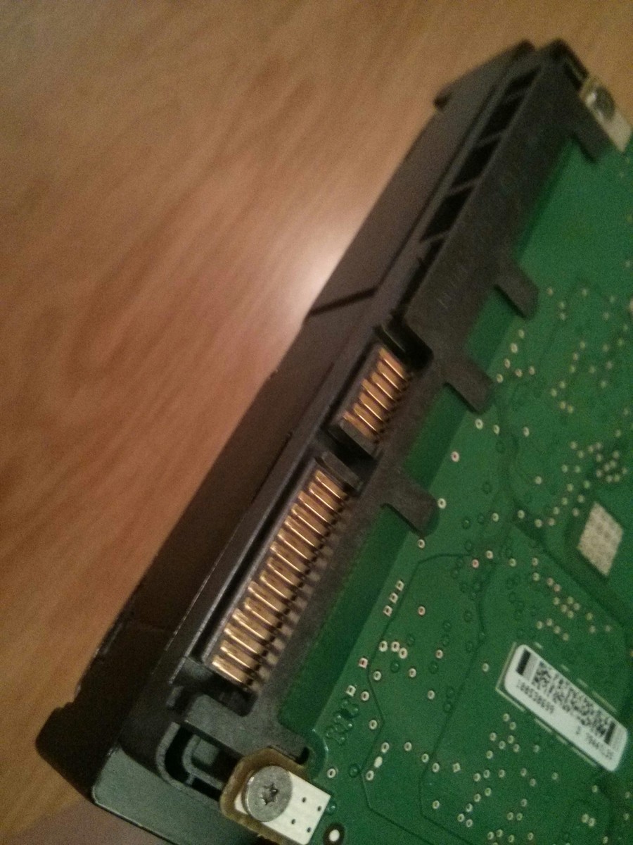

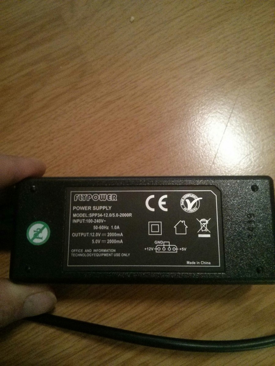

Hallo zusammen, ich habe eine circa 4 Jahre alte 3,5' Festplatte, die als externe USB-Festplatte mit externer Spannungsversorgung betrieben wurde, aus dem externen Gehäuse ausgebaut, weil anscheinend die Elektronik von USB auf SATA nach einem Stromausfall kaputt gegangen ist. Jedenfalls fuhr die Festplatte im Gehäuse immer nur kurz an und schaltete sich wieder ab. Also der Versuch des Ausbaus und direkter Anschluss an den SATA-Port mit externer SATA-Stromversorgung. Ich habe nicht das Netzteil verwendet, mit dem die Platte im externen Gehäuse mit Spannung versorgt wurde. Nach dem Ausbau funktionierte die Festplatte direkt am SATA-Port angeschlossen zunächst ohne Probleme. Aber nur zunächst. Durch weitere Umbauten mit der Festplatte in einen neuen Festplatten-Käfig, musste ich die Platte wieder vom Strom und SATA-Port trennen. Nach dem Einbau wieder Sata und Strom-Kabel angestöpselt und Strom aktiviert: ==> Nach kurzer Zeit hat es verschmort gerochen und es stieg Rauch aus dem Port der Platte für die Stromversorgung auf. Nach sofortiger Stromtrennung tauschte ich sämtliche Kabel, aber ohne Erfolg - die Platte ist wohl endgültig kaputt. Nichts für Ungut, die Daten der Festplatte waren auf einen anderen Datenträger gesichert. Nach viel Bla Bla nun meine eigentliches Anliegen: Wie kann sowas passieren? Habe ich ein falsches Netzteil verwendet (Bilder im Anhang)? Ich habe nun Angst, dass ich mir durch das Netzteil auch andere Platten zerschieße. So weit mein Verständnis aber reicht, sind die Spezifikationen der Netzteile und der Platten kompatibel. Kann es sein, dass die Platte schon vorher einen Treffer hatte und nicht durch das Netzteil abgeraucht ist? Kann intern an der Stromversorgung durch den Stromausfall schon etwas kaputt gegangen sein? Vielen Dank fürs Lesen bis hierher ;-). Grüße

>Grundsätzlich ist/war aber das verwendete Netzteil für die Platte ok? >Bei richtiger Verwendung der Molex-Stecker sollte also alles passen? Tja, von den Daten siehts nicht schlecht aus, daß ist aber auch das einzige was Du uns wissen läßt. Ist das Netzteil denn in Ordnung? Kannst Du das nachmesen? Ist der Stecker beschädigt? Wie sehen die Kabel aus? Mach Dir selbst Gedanken, oder dokumentier alles genau für das Forum. Wie soll sonst etwas beurteilt werden?
nt schrieb: >>Grundsätzlich ist/war aber das verwendete Netzteil für die Platte ok? >>Bei richtiger Verwendung der Molex-Stecker sollte also alles passen? > > Tja, von den Daten siehts nicht schlecht aus, daß ist aber auch das > einzige was Du uns wissen läßt. > > Ist das Netzteil denn in Ordnung? > Kannst Du das nachmesen? > Ist der Stecker beschädigt? > Wie sehen die Kabel aus? > > Mach Dir selbst Gedanken, oder dokumentier alles genau für das Forum. > Wie soll sonst etwas beurteilt werden? Ja, Nein, Nein, Netzteil und Molex Stecker neu gekauft Ich habe nur die Daten des Netzteils gezeigt, weil ich alles andere (Beschädigungen) bei einem neu gekauften ausgeschlossen habe. Allerdings habe ich euch auch nicht wissen lassen, dass das Netzteil neu war - sorry.

Was hat denn genau Gequalmt? Auf den Bildern erkennt man das nicht.
Das sieht man erst, wenn die Platine von der Festplatte abgeschraubt wird, denn bei der zeigt die Bestückungseite zur Plattenseite hin. Mit einer gewissen Wahrscheinlichkeit wird das Qualmen von der Suppressordiode im 5V-Zweig gekommen sein, die sich geopfert und durchlegiert hat.

Michael M. schrieb: > Netzteil und Molex Stecker neu gekauft Nicht jedes Netzeil muß immer die aufgedruckte Spannung liefern. Spannung messen wäre schon ein Erkenntnisgewinn. Pollin z.B. hat so viele Multimeter, daß sie sogar welche verkaufen. https://www.pollin.de/shop/p/ODk4OTI5/Messtechnik/Messtechnik/Multimeter.html
