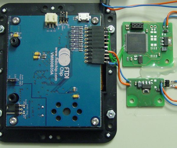

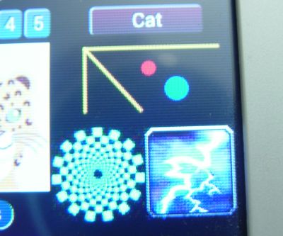

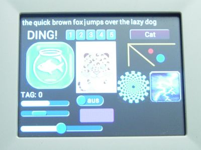

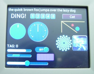

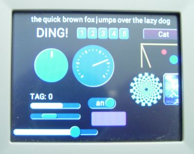

Okay, hier mal mein aktueller Stand für den FT800 auf eigene Gefahr. Das FT810 Projekt ist ein paar Schrittchen weiter, aber das Teil ist ja noch viel schlechter verbreitet. Das ist unaufgeräumt, undokumentiert, unvollständig, ineffizient, hässlich und sicherlich auch verbugt. Ach ja, und quasi nicht supportet. :-) Eine wichtige Einschränkung noch, die Bilder dürfen nicht größer sein als 4k-12B, weil die LoadImage Funktion das noch nicht erkennt und der FIFO für den Kommando Co-Prozessor eben nur 4k hat. In ein 4k .jpg passt aber schon ordentlich was rein. :-) Ich habe ein VM800B35A-PL, also FT800 mit 3,5" TFT in 320x240. Das hängt hier an einem 90CAN128. https://www.mikrocontroller.net/attachment/285155/DSC00903.JPG Das Spiral-Bild rotiert vor sich hin wenn man den Toggle-Switch benutzt hat. Von der Linie wandert der eine Punkt. Der Slider unten wird per Touch-Tracking ausgewertet und man kann mit dem die ganzen oberen Elemente links und rechts verschieben. Macht das alles Sinn? Na, warum heisst das Projekt wohl "Spielplatz"... :-) Matthias F. schrieb: > In Internet sah ich hierzu oft den SSD1963 Controller. Die sind übrigens im Vergleich zum FT8xx total stumpf, da muss man den ganzen Inhalt Pixel für Pixel über den Bus schieben. Sowas wie: ft800_cmd_line(xpos_rel+215, 55, xpos_rel+x2, 100, 1); Für das in Summe und konstant 20 Bytes über den SPI geschickt werden müssen gibt es da nicht. Der FT800 macht die Linie auch immer hübsch gerade. Bilder als .jpg laden und rotieren mit bilinearer Filterung hat auch was. :-)
dass schaut doch schon richtig gut aus ;) bei mir schaut das aktuell so aus https://drive.google.com/open?id=0B7PaFN6ql8WgN29CTDh4SFlTX2c ich benutz noch die gd2-lib, mal schauen ob ich mit anregungen aus deiner implementierung etwas code sparen kann und die sache damit kleiner wird danke für das posten deines codes
guest schrieb: > dass schaut doch schon richtig gut aus ;) Danke, so was kommt eben heraus, wenn man kein echtes Ziel dabei hat. :-) Das Projekt das der Anlass für mich war mich endlich mal mit den FT8xx zu beschäftigen benötigt nur eine winzige Untermenge an Funktionen. Und so gilt hier ganz klar für mich noch, der Weg ist das Ziel. :-) Das muss dann ganz klar mit eigenem Code sein. :-) Okay, geplant habe ich auch noch was anderes, das wird dann aber eher so eine Showcase Anwendung für mich. Wie man an Deiner Oberfläche erkennen kann, hast Du dann doch eher konkrete Pläne für das Display. :-)
