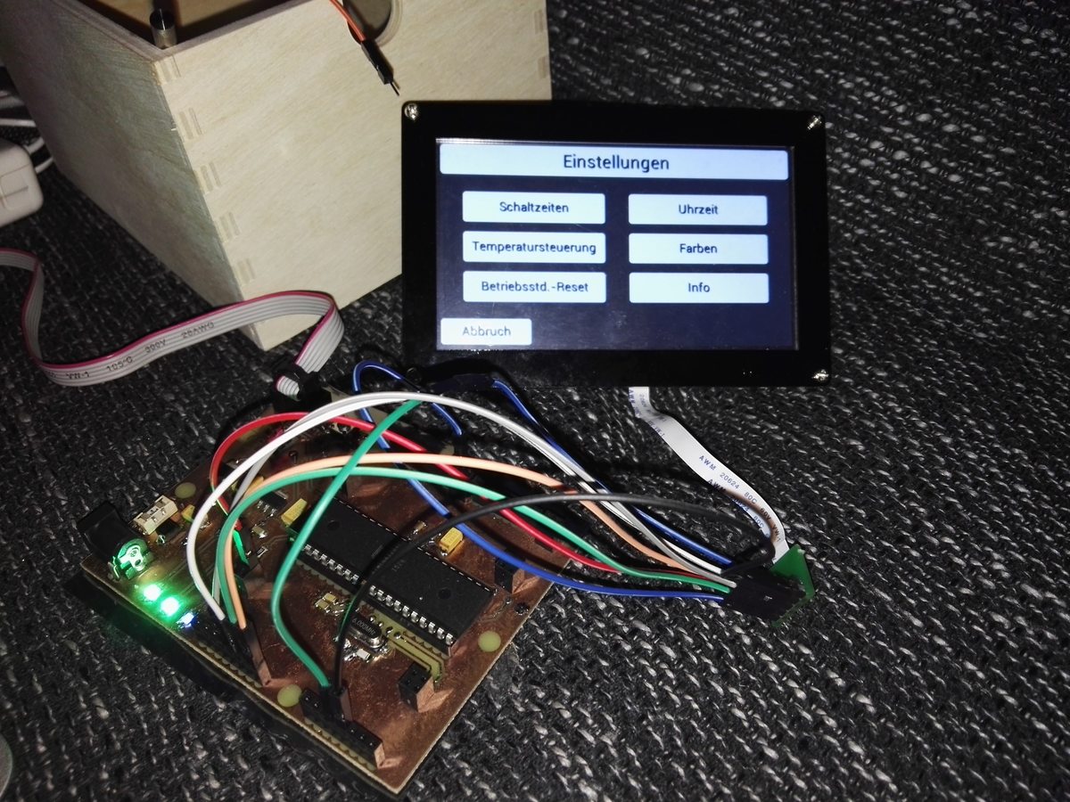

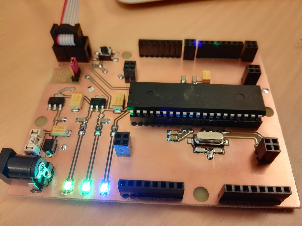

Hallo ich habe ein Display FT800CB Display und ein ATmega 1284P, 16MHz und läuft mit Optiboot, programmiert wird mit der Arduino IDE. Jetzt hatte ich das Display am UNO gehabt, da hat alles Funktunoiert. Angeschlossen wird es beim UNO -> SCK = 13 MISO = 12 MOSI = 11 CS = 9 PD = 4 INT = 3 Jetzt wollte ich es an meinem 1284 anschließen, naja nix funktioniert. Aber der Bildschirm ist schon mal weiß und bleibt nicht dunkel. Natürlich habe ich versucht die PINs anders zu setzen, muss ich ja auch da die PINbelegung natürlich anders ist. Ich habe das Diplay normal beim 1284 an den SPI BUS angeschlossen und die 3 extra Pins - CS an 12, PD an 13 und INT an 2. Die 3 extra PINS habe ich auch im Programm per Define Anweisung belegt. Jetzt habe ich versucht mit mein bisschen Programmierwissen die LIB zu untersuchen aber auch da stehe ich da wie blöööd. Waaaas IST DAS Problem? Ist die PINbelegung falsch oder die LIB passt nicht? Ich hoffe ihr könnt mir vlt helfen. Anbei PINOUT Atmega 1284 für Arduino IDE und die .h für das Display und mein selbstgebautes 1284 Board(leider nicht beschriftet)

Ist eben sehr speziell mit dem 1284 als Arduino und noch wenig Informationen. Zumindest in dem angehängten Include ist die Zuordnung noch anders. #define FT_CS_PIN 9 #define FT_PDN_PIN 4 #define FT_INT_PIN 3 #define FT_DISPENABLE_PIN 7 #define FT_AUDIOENABLE_PIN 1
Die hatte ich auch versucht zu ändern aber ohne Erfolg. :(
Mach doch erstmal ein Test-Programm bei dem Du mit den ausgewählten Pins wackelst und schau nach, ob das auch jeweils so passiert. So, um zu verifizieren, dass die Arduino IDE die Nummern auch genau so interpretiert wie Du sie angibst.

Klappt das überhaupt genau so an den Pins welche über die Nummer angesprochen werden sollen? Und in das Include gehören die Änderungen rein.
Ja die include habe ich ergänzt. Wie meinst du das mit wackeln? Also muss ich den Pin12 als Output deklarieren, richtig?
Na 0/1 mit den Pins, ohne das Display, erstmal feststellen, ob die Pins auch wie geplant funktionieren. Ohne Deine Hardware lässt sich das für jemand anderes schlecht reproduzieren. Und ob Deine Arduino IDE wirklich PD4 als D12 behandelt lässt sich ohne weitere Infos auch nicht nachvollziehen. Und wenn die Pins so funktionieren wie sie sollen und es dann immer noch nicht geht, hilft der Blick mit dem Oszilloscope um zu schauen, was der SPI so macht - im Zusammenhang mit CS.
probier mal das: UNO-Arduino-Pin: 1284p-Arduino-Pin: SCK = 13 7 MISO = 12 6 MOSI = 11 5 CS = 9 4 PD = 4 PD4 12 INT = 3 INT1 11 siehe Pinout 1284p: http://pighixxx.deviantart.com/art/Atmega1284p-352919461 MfG. Mandi
Mandi schrieb: > probier mal das: > > UNO-Arduino-Pin: 1284p-Arduino-Pin: > SCK = 13 7 > MISO = 12 6 > MOSI = 11 5 > CS = 9 4 > PD = 4 PD4 12 > INT = 3 INT1 11 > > siehe Pinout 1284p: > > http://pighixxx.deviantart.com/art/Atmega1284p-352919461 > > MfG. Mandi Hi, Ich habe es mal ausprobiert....keine Besserung. :( Kann es an den SPI CLK Frequenzen liegen?
Martin T. schrieb: > Kann es an den SPI CLK Frequenzen liegen? Nein, grundsätzlich erstmal nicht, der SPI Takt darf beim Init nicht höher sein als 11 MHz und dann 30 MHz, das schafft der Mega1284 gar nicht. Ich betreibe den FT800 und den FT810 mit 8 MHz. Wie sieht übrigens die Verdrahtung dazu aus? Mit 8 MHz über drölf Meter Klingeldraht zu gehen klappt dann doch nicht. :-)
Rudolph R. schrieb: > Nein, grundsätzlich erstmal nicht, der SPI Takt darf beim Init nicht > höher sein als 11 MHz und dann 30 MHz, das schafft der Mega1284 gar > nicht. > > Ich betreibe den FT800 und den FT810 mit 8 MHz. > > Wie sieht übrigens die Verdrahtung dazu aus? > Mit 8 MHz über drölf Meter Klingeldraht zu gehen klappt dann doch nicht. > :-) Also die länge der Kabel beträgt ca 6cm, aber auch wenn es an den Kabeln liegen würde...beim UNO funktioniert es auch. :( Ich denke irgendwas passt nicht, ich habe jetzt 100 verschiede PIN Konfigurationen probiert und auch aus der LIB werde ich nicht schlau. Mein Latein ist so langsam am Ende.
Hmm, der Klassiker mit SPI vielleicht? PB4 (D4) nicht als Ausgang gesetzt? Bist Du denn nun sicher, dass die zu benutzenden Pins so gesetzt werden wie Du es erwartest?
Rudolph R. schrieb: > Hmm, der Klassiker mit SPI vielleicht? PB4 (D4) nicht als Ausgang > gesetzt? > > Bist Du denn nun sicher, dass die zu benutzenden Pins so gesetzt werden > wie Du es erwartest? Erstmal danke für Euro Hilfe :P Ich habe es jetzt endlich hinbekommen. Erstmal habe ich wie Rudolph schon sagte den D4 auf Ausgang und High gesetzt. Meine Konfiguration ist also beim Atmega 1284P mit Optiboot wie folgt: SCK = 7 MOSI = 5 MISO = 6 CS = 4 PD = 12 INT = 11 Außerdem habe ich herausgefunden dass der TFT komischer weise nur bei 3,3V funktioniert obwohl er beim UNO mit 5V funktionierte aber ich könnte mir auch gut vorstellen dass in meinem selbstgebauten Board der Wurm drin ist, EMV Problem, etc. vlt auch am Programmer oder doch an dem Kabel da zu dem Display ein kleines dünnes Flachbandkabel + Platine dazu war(kann man auch direkt am TFT anschließen). Werde ich wahrscheinlich noch raus finden.
