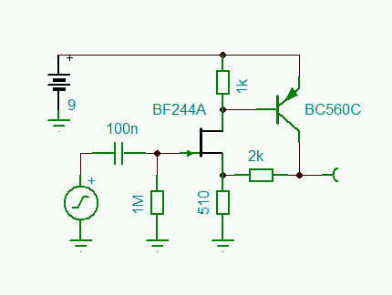

Es ist für einen Gitarrentonabnehmer, die haben i.d.R mind. 10k. Ich hätte als Eingansstufe eine Drainschaltung geplant.

Also sollte ich besser zu bipolaren Transistoren oder OP-Amps greifen? Wäre eine Kollektorschaltung als Eingansstufe einer Emitterschaltung (wegen des hochohmigeren Eingangswiderstands) vorzuziehen?

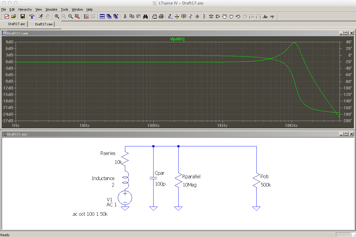

Ein Gitarrenpickup kann ja als Resonanzkreis (LC-Kreis) aufgefasst werden. http://www.gitarrenelektronik.de/pickup-geheimnisse Grob gesagt: Für Rauschsignale mit einer Frequenz "außerhalb" der Resonanzfrequenz ist die Situation niederohmig, dieses Rauschen wird weitestgehend unterdrückt. Für Rauschsignale mit einer Frequenz "innerhalb" der Resonanzfrequenz ist die Situation hochohmig, dieses Rauschen wird verstärkt. Unter dem Strich spielt das aber bei einer E-Gitarre kaum eine Rolle, zur Not (z.B. bei heftiger Verzerrung = starke Rauschverstärkung) benutzt man ein Noise Gate. Meistens rauscht der Röhrenverstärker von sich aus schon wesentlich stärker als der Vorverstärker der Gitarre. Der in meine E-Klampfe eingebaute Vorverstärker läuft mit einem TL071 - ein TL081 wäre wohl noch etwas rauschärmer, verbraucht aber auch etwas mehr Strom (VV wird mit 9V-Block betrieben).

Geiger-Müller-Bastelnder schrieb: > Grob gesagt: > > Für Rauschsignale mit einer Frequenz "außerhalb" der Resonanzfrequenz > ist die Situation niederohmig, dieses Rauschen wird weitestgehend > unterdrückt. > > Für Rauschsignale mit einer Frequenz "innerhalb" der Resonanzfrequenz > ist die Situation hochohmig, dieses Rauschen wird verstärkt. Bezogen vor allem auf das Widerstandsrauschen der beiden 4M7-Widerstände am Eingang. http://www.kockmann-paderborn.de/guitarsamps/gaspakt2.jpg Die dürften das schwächste Glied in der Kette sein. Sehr viel kleiner darf man sie aber nicht machen, sonst dämpfen sie die Resonanzspitze des PUs. Frage: Könnte man das Widerstandsrauschen vermindern, indem man mehrere Widerstände parallel schaltet? Rauschen zehn parallel geschaltete 47M-Widerstände weniger als ein einzelner 4M7-Widerstand???

Ich habe mal LTSpice angeworfen und den Tonabnehmer Simuliert Spuleninduktivität: 2H Wicklungskapazität: 100pF Serienwiderstand : 10k Parallelwiderstand: 10Meg (noch sehr hoch, wegen Wirbelverlusten geringer) Kabelkapazität : 1500pF aufwärts Lautstärkepoti : 500k (250k..2Meg) Der Eingangswiderstand ist also im wesentlichen schon vom Lautstärkepoti dominiert. Genauso ist die Kapazitive Last des Kabels und der Wicklungskapazität schon größer als alles was ein guter OPV am Eingang zeigt. Wenn du den Vorverstärker in die Gitarre verlegte, Unity Gain oder von miraus Faktor 2, kannst du auf den Eingangswiderstand nach Masse verzichten. Diese Funktion übernimmt dann das Poti. "Den Pickup nicht belasten" ist so eine 'Mär von Gitarristenhalbwissen. Genau die Belastung macht den Klang aus. Die Frage ist nur die subjektiv richtige Belastung zu finden und diese dann reproduzierbar zu halten. Und genau das tust du, wenn du den Amp in die Gitarre verlegst und die Kapazität und den Serienwiderstand so wählst, dass dir das Klangbild gefällt. Durch den nachgeschalteten OPV bleibt es unabhängig von deinem Kabel sowie der Eingangsstufe des folgenden Gerätes "Konstant". Ein andere Weg ist eben immer das selbe Kabel zu verwenden sowie den selben Preamp. Mit dem Nachteil dass du dir mehr Störungen einfängst und zum Poti jetzt auch der Verstärkereingangswiderstand Parallel liegt, sowie die Kabelkapazität, und die Eingangskapazität etc.

Wie hoch kann ich denn den Source-Widerstand bei der Drain-Schaltung wählen? Da der Preamp in die Gitarre gebaut werden wird, soll der Stromverbrauch natürlich möglichst gering sein.

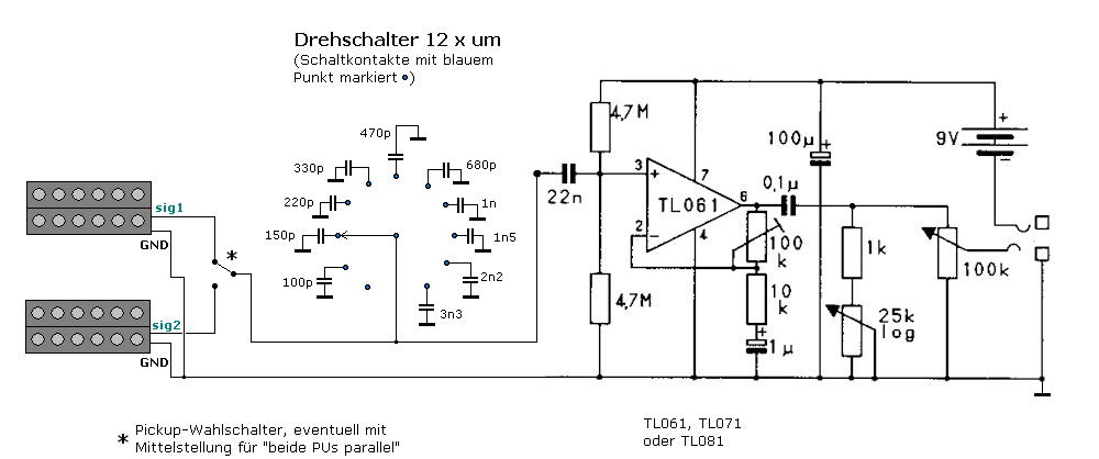

Im Anhang eine Skizze, wie der Vorverstärker in meiner E-Gitarre aufgebaut ist. Der Drehschalter zum Einstellen der Pickup-Resonanzfrequenz mutet im ersten Moment möglicherweise etwas ungewöhnlich an, ist in der Praxis aber wirklich sehr zu empfehlen!!!

Geiger-Müller-Bastelnder schrieb: > Es sei denn, man möchte einen Hochpass bilden, um tieffrequente > Rumpelgeräusche abzuschwächen - oder, weil der Eingang des folgenden > Verstärkers auf einem Potential liegt (z.B. wie oben bei 1/2 Ub). das wird sogar sicher so sein, wenn es von einer einzelnen Batterie laufen soll. Es ist aber geschickter einfach die "masseseite" des Pickups auf Ub/2 anzuheben. Dann Spart man sich das. Den Tiefpass oder Hochpass baut man besser ins Feedback oder am Ausgang des OPV ein. Aber rauschen ist eh kein Problem. Gehen wir von 2nV/rHz über 20kHz Bandbreite aus und einer Verstärkung von 10 sind wir nur bei 2.6µV -> Lächerlich Stromrauschen: sagen wir mal großzügig 2pA --> gibt bei identischen Bedingungen und 500kOhm 1,4mV

cableer schrieb: > "Den Pickup nicht belasten" ist so eine 'Mär von Gitarristenhalbwissen. > Genau die Belastung macht den Klang aus. Ein Pickup ist im Prinzip ein Dynamo. Bei Belastung muß mehr mechanische Energie aufgewendet werden, d.h. die Saite schwingt schneller aus. Dieser Effekt kann durchaus erwünscht sein bzw. man kann ihn durch schaltbare Widerstände ändern. Ein Resonanzkreis entzieht auch Energie, allerdings nur für eine bestimmte Frequenz und nicht breitbandig.

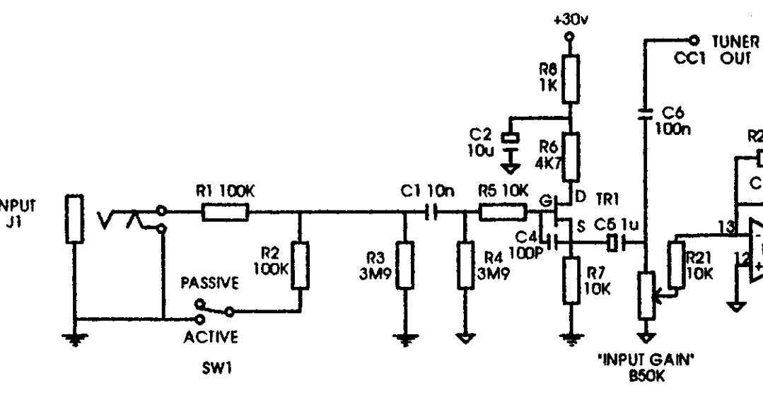

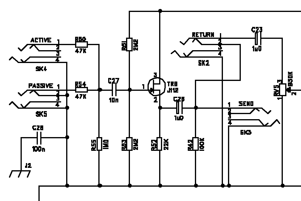

Es ist gar nicht so einfach, noch Input Amps zu finden, die mit JFet arbeiten. Allerdings habe ich noch 2 gefunden, beide von Trace Elliot und hier mal angehängt. Wie man sieht, sind beide als Sourcefollower geschaltet und haben somit lediglich Impedanzwandler Funktion. Über die verwendeten Typen ist nichts in den Schaltplänen notiert, es sollte aber jede einigermassen anständige tun. Ich verwende gerne den o.a. 2SK30A, aber hauptsächlich deshalb, weil ich davon etwa 100 Stück rumliegen habe. Selbst die alten Jazz Chorus von 1982 verwenden schon OpAmps im Eingang, wenn auch etwas exotische (für heutige Verhältnisse).
