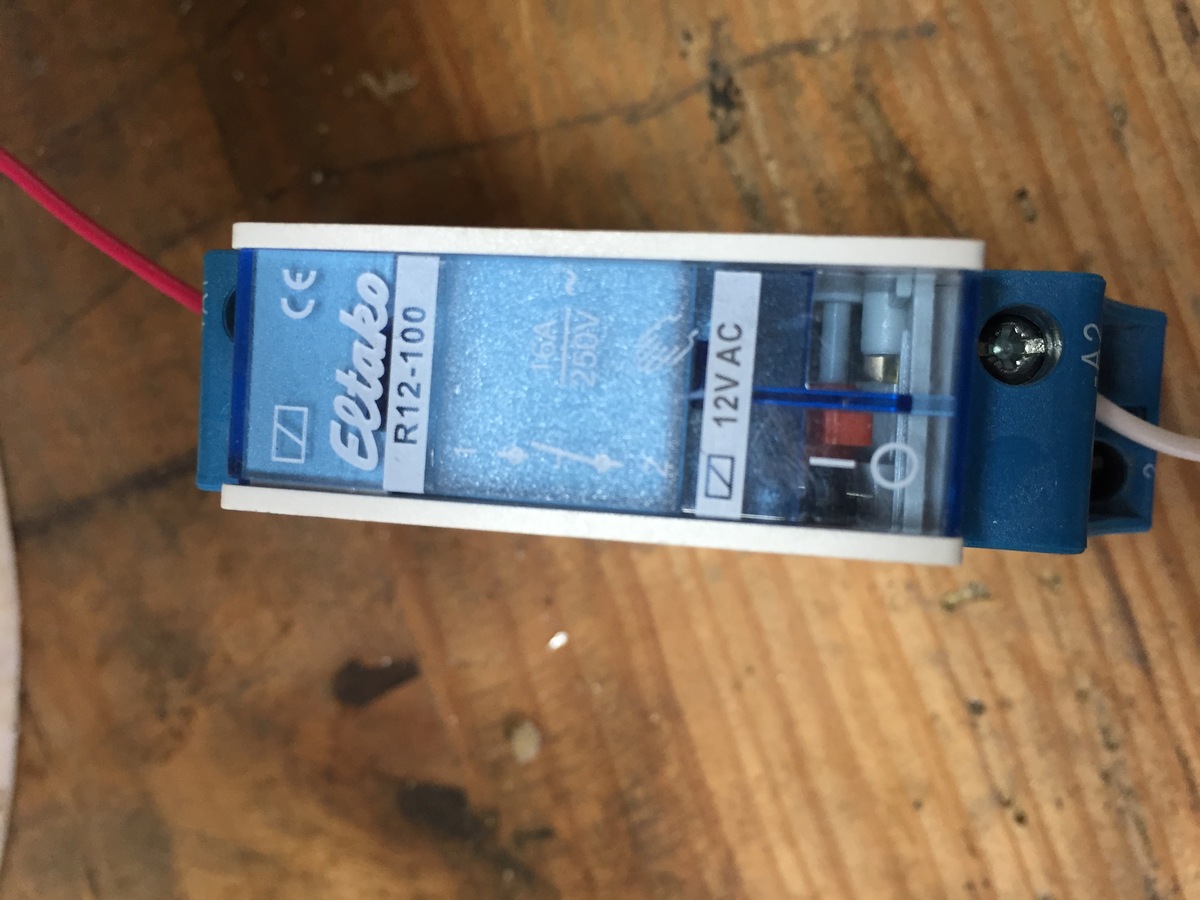

Hallo, ich möchte mit einer Steuerspannung von 12V DC (von einem Funkempfänger kommend) 230V ca. 5A schalten. Damit alles ordentlich wird soll dies im Sicherungskasten auf der Hutschiene geschehen. Zufällig habe ich ein Eltako R12-100 bei mir gelagert. Auf diesem steht allerdings 12V AC. Die Klemmen sind aber mit + und - beschrieben (+A1 / -A2) Jetzt habe ich das Relais zum Test an 12V DC angeschlossen. Es schaltet einwandfrei ! Meine Frage ist nun, kann das Teil auch mit Gleichstrom arbeiten oder macht es dies nur ein paar mal ;) ? Schonmal danke im voraus
Natürlich schaltet es einwandfrei. Es fließt jedoch ein wesentlich höherer Spulenstrom, da bei DC der induktive Widerstand fehlt. D.h., die Spule wird dir bei 12V DC durchbrennen. Mußt du eben eine niedrigere Spannung nehmen.
Ich würde das 12 Volt Relais, welches mit AC betrieben wird, einmal an ein Labornetzgerät mit DC hängen und sehen, wann es anzieht - noch 10 bis 20% erhöhen und dann einen Vorwiderstand wählen...
Hallo ! Zu DDR-Zeiten gab's mal DC-Schütze bei denen der Vorwiderstand über einem Öffner lag, so das er erst wirksam wahr, wenn der Schütz angezogen hatte. Hauptnachteil: es werden einige Watt verbraten.
Es kann auch zu einer Magnetisierung kommen und bei lang anliegender Spannung dan später das Schütz gar nicht mehr abfallen.
Warum liest du kein Datenblatt vom Relais? Dort steht eindeutig drin, in welchem Arbeitsbereich es arbeiten kann. Es kann von 8 bis 230 Volt UC arbeiten. Du kennst nur AC und DC, gell. Lese selbst: http://www.eltako.com/fileadmin/downloads/de/_bedienung/ER12-100_4841_internet_dtsch.pdf
Hallo, Ich habe ein R12-100 und kein ER. Dieses Datenblatt habe ich schon gesehen. Leider habe ich kein Labornetzteil. Die Spule hat 20 Ohm. Welchen spiderstand brauche ich ??
Alexander schrieb: > Leider habe ich kein Labornetzteil. Dann solltest Du Dir wohl besser ein passendes Relais kaufen. > Die Spule hat 20 Ohm. > Welchen spiderstand brauche ich ?? Das musst Du ausprobieren, z.B. mit einem Leistungsdrahtpoti. Ein neues Relais ist aber deutlich billiger.

Aus der Verlustleistung von 1,9W (±20%, ED=100%) und den gemessenen 20Ω Gleichstromwiderstand ergibt sich ein Betriebsstrom von ca. 300mA und damit ein Vorwiderstand von ebenfalls 20Ω/2W für den Dauerbetrieb an 12V DC. Ich würde es ersteinmal mit einem 22Ω/5W Drahtwiderstand versuchen. Versuchen deshalb, weil AC-Relais normalerweise eine höheren Einschaltstrom haben, der das Anzugsverhalten beeinflußt, aber bei DC-Betrieb nicht vorkommt. http://www.eltako.com/fileadmin/downloads/de/Gesamtkatalog/Eltako_Gesamtkatalog_Kap20_low_res.pdf
Alexander schrieb: > Zufällig habe ich ein Eltako R12-100 bei mir gelagert. Auf diesem steht > allerdings 12V AC. Elektrodummy (Gast) schrieb: > Warum liest du kein Datenblatt vom Relais? > Dort steht eindeutig drin, in welchem Arbeitsbereich es arbeiten kann. > > Es kann von 8 bis 230 Volt UC arbeiten. Du kennst nur AC und DC, gell. > Lese selbst: ich wunderte mich schon, das waren doch UC für AC und DC geeignet.......
