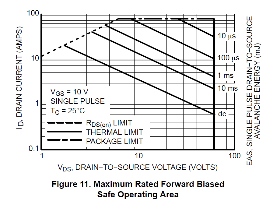

Hallo zusammen, ich muss einen FET als Analogregler einsetzen. Im Grunde würde ich das mit einem Biopolaren machen, geht aber hier nicht (Uce zu hoch). Maximal fallen an dem FET 5V bei 1A ab --> 5 Watt also. Ist das Diagramm im Anhang das Richtige für die Entscheidung ob der FET geeignet ist (DC-Linie)? Wäre demnach ja für bis zu 35V OK bei 1A. Entsprechende Kühlung vorausgesetzt. Bei mir sind es aber ja nur 5V und 1A - sollte passen oder? Vielen Dank! Gruß
Nein, ist nicht OK, denn entprechend wirst Du den nicht kühlen können.
Du müsstest dessen Gehäuse auf 25°C halten können - eher schwierig zu
realisieren, und somit eher theoretischer Natur.
Aber 1A/5V macht er eher lässig bei entsprechender Kühlung.
Und wieso soll ein bipolarer nicht funktionieren? "Uce zu hoch" verstehe
ich nicht ...

Vielen Dank Jens! Es ginge auch mit einem Bipolaren - natürlich. Aber den müsste ich in Sättigung betreiben. Und dann blieben immer noch einige mV an ihm hängen... Erklärung warum FET: Ich habe im dümmst anzunehmenden Fall 4,75V vom Netzteil. Die Vf der eingesetzten LED kann max. bis zu 4,4V betragen. Bleiben noch 350mV übrig. Davon gehen noch 220mV am Messshunt drauf. Dann sind es nur noch 130mV. Und die gehen über den FET und die Leiterbahnen etc. verloren... Man könnte natürlich den Shunt kleiner ausführen, aber dann muss der OP wieder besser werden um die gleiche Präzision zu erhalten... Das ist dann wieder teurer etc... Vielen Dank! Gruß 7up
>Es ginge auch mit einem Bipolaren - natürlich. Aber den müsste ich in >Sättigung betreiben. Und dann blieben immer noch einige mV an ihm >hängen... Hää? Wieso Sättigung. Und wieso bleiben am Mosfet keine mV hängen? > Erklärung warum FET: >Ich habe im dümmst anzunehmenden Fall 4,75V vom Netzteil. Die Vf der >eingesetzten LED kann max. bis zu 4,4V betragen. Bleiben noch 350mV >übrig. Davon gehen noch 220mV am Messshunt drauf. Dann sind es nur noch >130mV. Und die gehen über den FET und die Leiterbahnen etc. verloren... Tja - irgendwie ein Fehldesign, wenn es so knapp wird ... >Man könnte natürlich den Shunt kleiner ausführen, aber dann muss der OP >wieder besser werden um die gleiche Präzision zu erhalten... Das ist >dann wieder teurer etc... 220mv am Shunt sind überhaupt nicht nötig. 20mV reichen auch, und LED-Regelungen müssen üblicherweise nicht genau sein - 10% Abweichung sind eher unsichtbar - wozu also genau?.

7uptrinker schrieb: > Dann sind es nur noch 130mV. Und die gehen über den FET und die > Leiterbahnen etc. verloren... dann sind es doch aber auch nur diese 130mV am fet und nicht 5V...?!

7uptrinker schrieb: > @ Joe F.: > Schlechtest anzunehmender Fall: LED kurzgeschlossen; Bei einer > Netzteilspannung von 5,25V (5V +/- 5%) und 1A sieht der FET > > 5,25V - 1A x 0,22Ohm = 5,03V > > Dabei soll er aber nicht zerstört werden und auch deutlich innerhalb > seiner Limits bleiben. Warum? Du willst dem FET einen Kühlkörper spendieren, nur für den (Fehler-)Fall dass die LED kurzgeschlossen ist? Wenn das der Regelfall sein kann, dann würde ich diesen Fall mit extra Hardware detektieren, und den FET gar nicht erst einschalten. Im Normalfall: 130mV * 1A = angenehme 0.13W Da bräuchtest du nichtmal einen Kühlkörper.

7uptrinker schrieb: > Unter diesem Umstand (der wohl > pro 10000 nur 1x eintreten wird) wird genau das was erreicht werden soll > immer noch erreicht. Bei Medikamenten werden Nebenwirkungen, die bei einem Behandelten von 10.000 auftreten übrigens als "sehr selten" eingestuft ;-) Das bedeutet so viel wie: können Sie bedenkenlos schlucken. Achso, und jetzt lese ich das erst, wenn dein Puls max. 3ms lang ist, dann brauchst du dich ja auch nicht an der DC Linie orientieren. Bis 10ms gilt bei 5V fast 30A. Und wenn dein Duty-Cycle quasi 5ms/10s, also 0,05% ist, ist auch die mittlere Wärmeleistung entsprechend gering. Also 0,0005 x 5V x 1A = 2,5mW Es existiert also kein Problem.

Jens G. schrieb: > Nein, ist nicht OK, denn entprechend wirst Du den nicht kühlen können. > Du müsstest dessen Gehäuse auf 25°C halten können… Wenn ich die 3. Linie nach der 10 auf der horizontalen Achse nach oben verlängere, komme ich auf der vertikalen oberhalb der 1 raus – Schnittpunkt mit dc-Kurve. Da lässt sich also problemlos ohne Kühlung ein ganzer Ampere durchführen. Die 25°C Gehäusetemperatur sehe ich auch nicht als Zwang, wenn das nicht gerade ein SOT-23- oder SO-8-Gehäuse ist. Aber ich sehe ein, dass die Fragestellung falsch ist. Im Kurzschlussfall ist nicht die Leitfähigkeit des MOSFET entscheidend, sondern die Leistung der Quelle und die sich daraus ergebenden abzuführenden Verluste.
7uptrinker schrieb: > sollte passen oder? Also ich baue LED-Stromregler auch so mit einem MOSFET auf. ABER: Die Diagramm ist für 10V UGS. Woher bekommst du denn diese 10V ? Ich nehme lieber LogicLevel MOSFETs, sogar welche spezfiziert für 2.7V UGS, damit ich keine zusätzliche hohe Versorgungsspannung brauche. Und ich lege die Kühlung nicht auf den Kurzschlussfall aus, sondern auf die schlechteste Toleranz im Normalbetrieb. Wenn dann ein Teil kaputt ist (LED-Kurzschluss) darf der Rest auch kaputt gehen. (es sei denn, das ist nur eine Platine an der der Kunde die LED per Kabel anschliesst, dann treten Kurzschlüsse so oft auf, daß man sie überleben sollte).
Boris O. schrieb: > Die 25°C Gehäusetemperatur sehe ich auch > nicht als Zwang, wenn das nicht gerade ein SOT-23- oder SO-8-Gehäuse > ist. Tja, die 25 °C Gehäusetemperatur sind aber die Randbedingung für die Diagramme an denen du dich orientierst. Je dichter du an die Diagramme ran gehst desto wichtiger wird es sich an die 25 °C Gehäusetemperatur zu halten.
