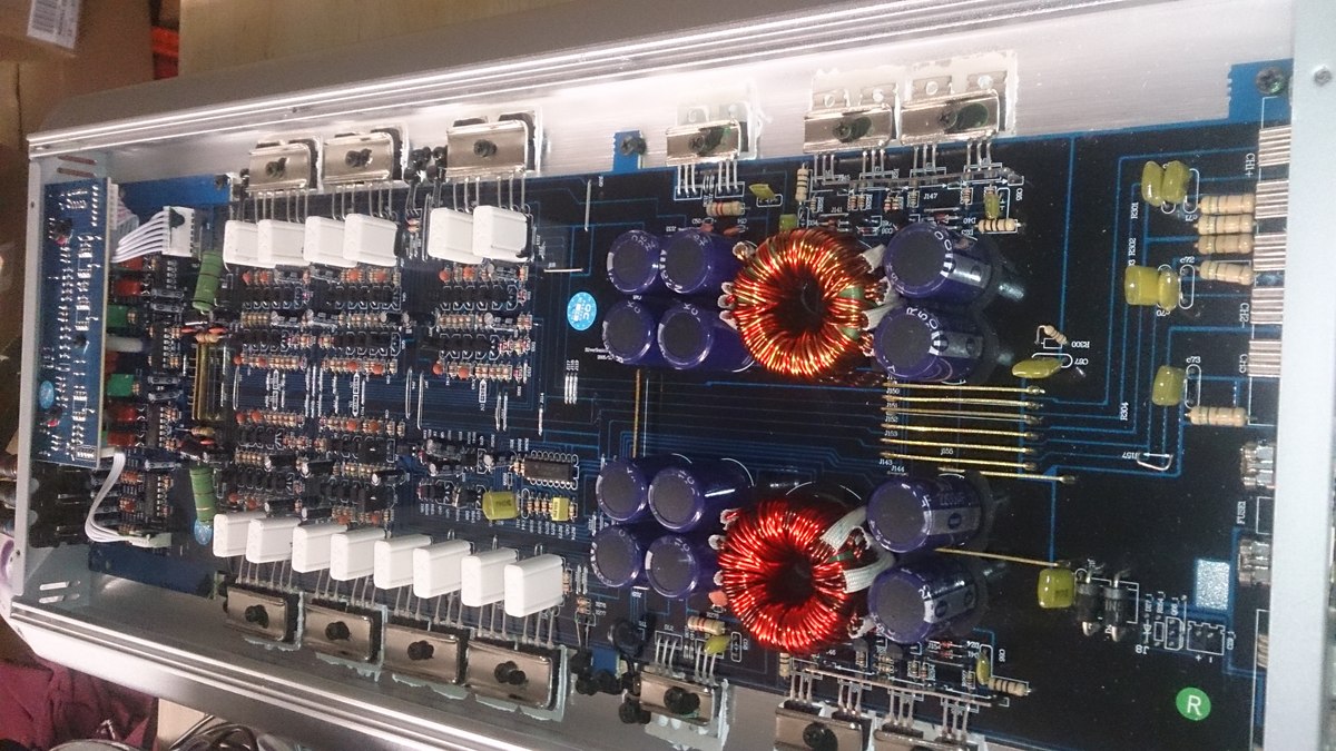

Hallo zusammen, ich besitze ein Silverlight verstärker mit 3200W. Er besitzt 5 Kanäle, darunter ein Sub ausgang. Hat verschiedene Hoch- Tieftonweichen, low pegel von 0.2V bis 5V wählbar. Betrieben wird das ganze mit einem 12V 33A Schaltnetzteil von meinem Laptob aus. Das signal wird mit mehreren y leitungen so aufgeteilt, dass ich den Verstärker als 3kanal(1/2&3/4&5) verwende indem ich die Ausgänge in reihe schalte. Die Spulen müssen mind. 4 ohm haben. Da ich leider zu viel an funktionierenden dinge probiere bis sie nicht mehr funktionieren, musste ich natürlicht mal eine Spule am Sub. Ausgang legen, und konnte feststellen, dass ich mittels Magneten und irgendeiner Membrane, Musik oder der ähnlichen hören konnte. Als nächstes sah ich ein elektrischen Kurzhubsylinder der aber nach einer Messung weit aus mehr als 4ohm hatte. Meiner Meinung ein Zylinder ohne Magneten, sondern nur mit eisen weil er bei Poolwechsel auch schiebt.(Es wurde immer am Sub Ausgang experimentiert) Nachdem ich wieder richtig Musik hören wollte, schloss ich die richtigen Boxen wieder an und musste feststellen, dass die Quallität sehr schlecht geworden ist. Grob funktionieren alle Ausgänge, bei den beiden Ausgängen 1/2 und 3/4 kommen normale hohe töne raus und am 5. kommt auch Bass. Wenn allerdings eine stelle mit viel Bass kommt(je nach Musikwahl), zerstört er die hohen Töne und es kommt nichts gescheites mehr raus. Jetzt habe ich den Verstärker mal auf gemacht um zu sehen, ob man überhaupt was auswechseln kann und ich habe glück, was die Bauteigröße angeht. Nun will ich nicht wahllos Bauteile auswechseln sonder einigermaßen gezielt das Problem angehen. Nun zu meiner Frage, habt ihr eine Vermutung, an was es liegen könnte bzw. wie ich es rausfinde? Wie real ist meine Vermutung, dass ich eben den 5. Kanal verschossen habe, der nun nicht mehr sauber schaltet und extreme störungen auf die internen step up wandler gibt (+25V&-25V bzw. 50V)die ja auch den strom für die anderen Kanäle bringen? Ich wäre überaus dankbar, für den ein oder anderen Tipp. Mit freundlichen Grüßen, Marius

Ich finde den Verstärker recht übersichtlich, da man recht gut jeweils sehen kann welche Transistoren z.B. für das Umladen der Gates usw. verantwortlich sind. Doch habt ihr eine Ahnung, für was die klein Transistorähnlichen Bauteile die an das Alu case verklebt wurden verantwortlich sind?

Marius schrieb: > Das sollte doch den restlichen Kanälen egal > sein? Nicht unbedingt, das sie über die Betriebsspannung verbunden sind. Wenn also im Subkanal z.B. der Widerstand im Boucherot-Gliedes hochohmiger wurde und der Verstärker nun schwingt, beeinflusst das nun alle Kanäle mehr oder weniger.
Angenommen deine Theorie mit dem zu großen Widerstand im Boucherot-Glied stimmt, müsste ich doch einfach den sub Kanal nicht anschließen und die restlichen müssten funktionieren? Oder schwingt das Glied auch so?
Marius schrieb: > Ich wäre überaus dankbar, für den ein oder anderen Tipp. Da dein Verstärker mehrere Kanäle hat, die alle gleich aufgebaut sind, kannst du die Kanäle gegeneinander vergleichen. Erst mal ohne Signal die Spannungen an gewissen Bauteilanschlüssen messen, dann mit Signal, dann mit Lautsprechern dran. An den Unterschieden der heilen Kanäle zu den defekten Kanälen kannst du (theoretisch, dir schient das know how zu fehlen) die betroffenen Bauteile eingrenzen. Dann nochmal die Bauteile nach dem auslöten direkt testen und ggf. auswechseln. Marius schrieb: > indem ich die Ausgänge in reihe schalte. Das ist doch hanebüchener Unsinn. Man kann Lautsprecherausgänge nicht in Reihe schalten. Man kann maximal BTL bridge tied load machen, aber dazu muss man das Signal für den anderen Kanal invertieren (ggf. hat der Verstärker extra einen Schalter für BTL). Marius schrieb: > Grob funktionieren alle Ausgänge, bei den beiden Ausgängen 1/2 und 3/4 > kommen normale hohe töne raus und am 5. kommt auch Bass. Wenn allerdings > eine stelle mit viel Bass kommt(je nach Musikwahl), zerstört er die > hohen Töne und es kommt nichts gescheites mehr raus. Bei 12V/33A = 400W kann auch nicht mehr passieren, Überlastung. 3200W hat der Verstärker zwar sicher nicht, die +/-25V Railspannung sprechen für 5 x 80W an 4 Ohm, sind aber zusammen immerhin auch 400. Bist du sicher, daß du ihn kaputtgespielt hast ? Hat das, was du hier erzählst, in der Kombination vorher jemals funktioniert ?

MaWin schrieb: > Marius schrieb: >> indem ich die Ausgänge in reihe schalte. Hab ich mich wohl falsch ausgedrückt, man kann die Kanäle 1/2 und 3/4 brücken?! MaWin schrieb: > An den Unterschieden der heilen Kanäle zu den defekten Kanälen kannst du > (theoretisch, dir schient das know how zu fehlen) die betroffenen > Bauteile eingrenzen. Ich werde die Treiber und Leißtungstransistoren selber testen und wohl leider vor was ich mich scheue, die verschiedenen Weichen... Ich bin gerade noch am probieren, was jetzt wirklich defekt ist. Was die aktuelle Verschaltung betrifft, ich habe 1/2 u. 3/4 gebrückt und die 2Kanal mode ausgewählt und alle eingänge mit "Musik" belegt. Paar Minuten später(Ich teste und schreibe...) Ich muss gestehen, es könnte nun wirklich an mir liegen und nicht am Verstärker. Denn ich hatte mich in ein Lied "Flume - Never Be Like You feat. Kai" hineinversteigert und mich hat es irritiert dass immer bei etwa Minute 1 und 2 und 3 die Klang quallität sehr schlecht wird, was mir in dem Fall einfach noch nie aufgefallen ist, aber in dem Fall misstrauisch gemacht hat. Außer es liegt an meinem Laptop, dass der interne Verstärker schlecht/defekt ist. Muss ich wohl auch gleich am Smartphone probieren. MaWin schrieb: > Bei 12V/33A = 400W kann auch nicht mehr passieren, Überlastung. 3200W > hat der Verstärker zwar sicher nicht, die +/-25V Railspannung sprechen > für 5 x 80W an 4 Ohm, sind aber zusammen immerhin auch 400. =>Kann man also ganz grob überschlagen, dass in einem 4kw(echten) Verstärker eine interne Railspannung +/- 250V benötigen würde bei 4ohm?! Oder wie kommst du auf den Überschlag?(Ich sag nicht, dass er richtig ist, kann aber auch nicht das gegenteil beweisen bzw. sagen, da es mir da an wissen und Erfahrung mangelt, desswegen würde ich mich gerne von einem besseren belehren lassen ;))
