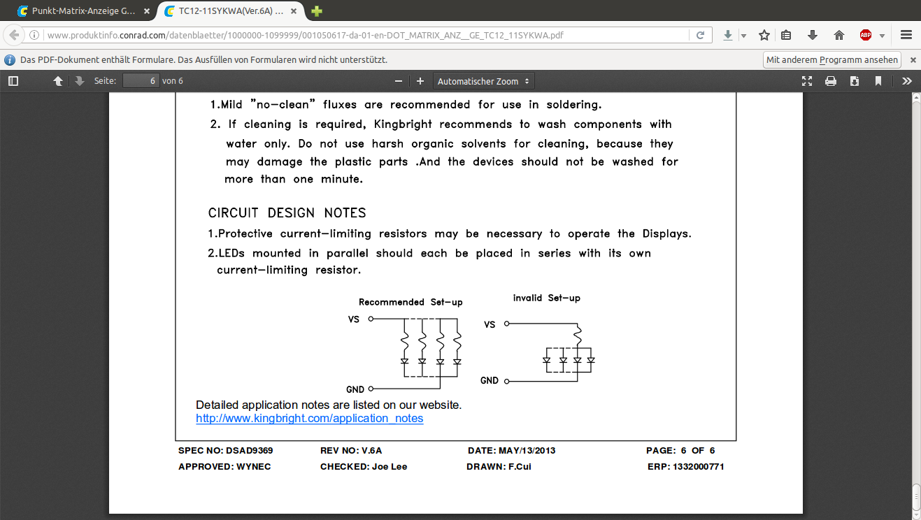

Schaut mal, das falsche Parallel-Schalten von LED's scheint inzwischen so weit verbreitet zu sein, dass der Hersteller Kingbright ausdrücklich davon abraten tut. Es geht hier um eine Matrix-Anzeige. Ich habe in diesem Forum mehrfach gelesen, dass bei diesen Anzeigen das Parallel-Schalten in Ordnung sei. Der Hersteller selbst sieht das wohl anders.
@ Stefan Us (stefanus) >Es geht hier um eine Matrix-Anzeige. Ich habe in diesem Forum mehrfach >gelesen, dass bei diesen Anzeigen das Parallel-Schalten in Ordnung sei. WENN - die LEDs auf sehr enge Toleranzen der Flußspannung bei Nennstrom selektiert sind - die LEDs sehr ähnliche Kühlung/Umgebunftemperatur erfahren
Stefan U. schrieb: > Ich habe in diesem Forum mehrfach gelesen, dass bei diesen Anzeigen > das Parallel-Schalten in Ordnung sei. > Der Hersteller selbst sieht das wohl anders. Der Hersteller hat anscheinend verstanden, warum das direkte Parallelschalten die schlechteste Lösung ist.

Darum geht es nicht. Es geht darum, mehrere LED's mit gemeinsamen Vorwiderstand parallel zu betrieben. Da da noch irgendwelche Transistoren zwischen sind ist ja logisch.
Rasputin schrieb: > Verwechselst du da nicht was? Was ist denn bei "recommended" und "invalid" zu verwechseln? In meinen Augen ist die Aussage des Herstellers eindeutig (und richtig).

> Es geht hier um eine Matrix-Anzeige. Der Screenshot ist aus dem Datenblatt einer Matrixanzeige. Das ist ein Bauteil mit 35 LED's. Da kann man nichts selektieren. Und das direkte Parallelschalten von LED's oder gar ganzen Matrixanzeigen ist wohl kaum gemeint. Es spielt doch auch aus Sicht der LED's gar keine Rolle, ob sie nun physikalisch direkt parallel geschaltet sind, oder indirekt, weil eine Reihe Anschlüsse durch die Treiber auf gleiches Potential gelegt werden. Wie kann man das nur missverstehen? Leuchtet mir nicht ein.
Stefan U. schrieb: > Es spielt doch auch aus Sicht der LED's gar keine Rolle, ob sie nun > physikalisch direkt parallel geschaltet sind, oder indirekt, weil eine > Reihe Anschlüsse durch die Treiber auf gleiches Potential gelegt werden. Wieder mal jemand, der den Sinn von Vorwiderständen für LEDs absolut nicht begreifen kann oder will. Man sollte hier den Spezialbegriff LOV-Troll einführen, für "LED-ohne-Vorwiderstand-Troll". Georg
Steht doch im Text des Datenblatts beschrieben. Jede LED soll einen eigenen Vorwiderstand haben. Wenn nur ein Widerstand benutzt wird, dann können einzelne LEDs halt kaputt gehen, wenn sie zu viel Strom bekommen. Alex

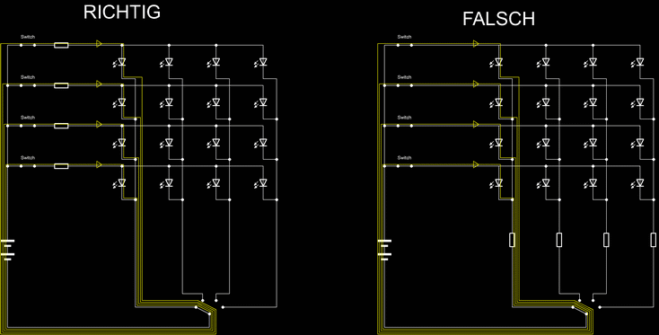

Joe F. schrieb: > Ich versuche es mal bildlich zu verdeutlichen: Sehr schöne Analogie :) Ein wichtiges Detail bei einer Matrix wurde allerdings bis jetzt noch nicht besprochen, und zwar WO sich der Vor-Widerstand oder die Konstantstromquelle genau befindet! Dieser gehört immer in die Leitung, in der nur eine LED zur Zeit leuchten kann. Wenn du also zeilenweise multiplext, in die Spalte. Sonst hättest du in der Tat indirekt mehrere LEDs parallel mit den schon aufgeführten Problemen!

Ich hab hier das massive Gefühl, dass hier mindestens drei Lager völlig aneinander vorbei reden. > Ein wichtiges Detail bei einer Matrix wurde allerdings bis jetzt > noch nicht besprochen, und zwar WO sich der Vor-Widerstand oder > die Konstantstromquelle genau befindet! Wozu habe ich dann die Zeichnung aus dem Datenblatt gepostet? @Wolfgang: Ich kann Schaltpläne lesen. Du brauchst mir den Sachverhalt nicht erklären, ich habe das schon richtig verstanden. Ich habe dem Datenblatt nicht widersprochen.
Stefan U. schrieb: > Ich hab hier das massive Gefühl, dass hier mindestens drei Lager völlig > aneinander vorbei reden. Das kommt nicht von ungefähr. Stefan U. schrieb: > Wozu habe ich dann die Zeichnung aus dem Datenblatt gepostet? Kingbright klatscht diese Zeichnung in fast jedes ihrer LED-Datenblätter rein. Die Zeichnung macht jedoch speziell im Falle eines gemultiplextes Dot-Matrix Displays überhaupt keinen Sinn. Wieso sollte man bei einem solchen Display LEDs parallel betreiben wollen?

> Die Zeichnung macht jedoch speziell im Falle eines > gemultiplextes Dot-Matrix Displays überhaupt keinen Sinn. > Wieso sollte man bei einem solchen Display LEDs parallel > betreiben wollen? Weil manche Leute meinen, keine Vorwiderstände zu brauchen. Wenn ich das Matrix Display ohne Vorwiderstände betreibe, dann sind die LED's (indirekt über die Treiber-Transistoren) parallel geschaltet. Hie wurde doch neulich eine Bastelei mit 7-Segment Matrix-Anzeige diskutiert, da wurden auch einfach die Widerstände ausgelassen. Ist doch jetzt egal, ob es um einzelne LED's, 7-Segment Anzeigen oder Matrixanzeigen geht. LED's schaltet man nicht parallel! Ich finde, dass die Zeichnung von Kingbright in dieser Hinsicht eindeutig ist. Wer diese Zeichnung zusammen mit dem Text missversteht, der sollte besser auf ein andere Hobby wechseln.
> Ich bin mir fast sicher, das sie LED haben, welche man unter > bestimmten Bedingungen parallel schalten kann. Zeige mir eine einzige, wo der Hersteller das empfiehlt. Ich wette 5 Euro, dass es Dir nicht gelingen wird. >> Wozu habe ich dann die Zeichnung aus dem Datenblatt gepostet? > Weil das keine Matrix ist. > Und das Datenblatt? Ist es konkret auch für deine LED? Sorry Mann, das grenzt schon an Blindheit. Es geht um eine 5x7 LED Matrixanzeige von Kingbright, die man nur so am Stück kaufen kann. Und das Datenblatt gehört zu genau dieser Anzeige. Das ist auch keine Ausnahme. Alle Datenblätter von Kingbright Matrixanzeigen enthalten diesen Hinweis. Der Link zum konkreten Artikel wurde auch bereits gepostet. Er ist auch in meinem Screenshot zu sehen, ganz oben.
Ich kann noch einen drauf setzen: http://www.kingbrightusa.com/ApplicationNotes/ApplicationNotesFor_SMD_LEDs.pdf "LEDs mounted in parallel should each be placed in series with its own current-limiting resistor... Customer must apply resistors for protection, otherwise slight voltage shift will cause big current change (Burn out will happen)." Selbst wenn irgendein Hersteller das Parallelschalten empfehlen würde, dann würde mich Beiträge wie Beitrag "3 LEDs nach nur wenigen 100 Betriebsstunden durchgebrannt" davon abhalten.

Stefan U. schrieb: > Ich hab hier das massive Gefühl, dass hier mindestens drei Lager > völlig > aneinander vorbei reden. Den Eindruck habe ich allerdings auch. Darum habe ich mal eine Zeichnung angehängt. Wo ist hier eine LED parallel zu einer anderen?
> Wo ist hier eine LED > parallel zu einer anderen? Also ich meine bei der Version links! Rechts natürlich schon.
