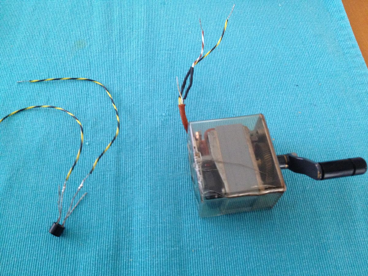

Ich habe einen kurbelinduktor Und Möchte Mit einem Gleichrichter , Einer 1N4004 Diode Einen Elektrolyt Kondensator aufladen. Um danach Einen Draht zum glühen zu bringen. Meine frage: Wie müsste Ich vor gehen???? Beim Gleichrichter sehe Ich plus u Minus Und 2 Anschlüsse Wechselstrom. Der gleichrichter hat also 4 Beine. Noch ne info zum Kurbelinduktor: Wenn Ich drehe komme Ich auf über 200 Volt!!! Wie muss alles genau verkabelt werden? Dazu möchte Ich einen Schalter montieren.
Ich bin ein seriöser modellbastler. Möchte eine Modellrakete damit starten lassen. Ich Weiss man könnte Es einfacher Machen, aber Ich möchte sowas Mit einem Kurbelinduktor basteln.
Hört sich nach Isolations-Messgerät an. Die liefern nur wenige
Milliampere. Da glüht nichts. Außerdem wäre bei 200 Volt der Draht viel
zu dünn und zu empfindlich.
Da würdest du einen Generator brauchen, der nur wenige Volt, dafür aber
5 Ampere liefert.
Das ist der Kurbelinduktor Und einen gleichrichter. Möchte einen Kondensator aufladen. Um einen Draht zum glühen zu bringen. Könnte Mir jemand sagen wie Ich das Machen könnte???? Bitte ev um eine skizze.
Martin schrieb: > Noch ne info zum Kurbelinduktor: > Wenn Ich drehe komme Ich auf über 200 Volt!!! 200V sind etwas wenig für den angestrebten Verwendungszweck. Professionelle Kondensator-Zündmaschinen arbeiten mit weitaus höheren Spannungen: http://www.zeb-maxam.com/index.php/de/produkte/zuendmaschinen/militaerische-kondensator-zuendmaschinen
Schau dir mal das an: http://www.pyroland.de/feuerwerk_shop.php/elektronische-feuerwerkzuendanlage-p-730 Das sollte deinen Zweck perfekt erfüllen. Mit dem Kurbelinduktor und einem Elko wird es nicht einfach. Mit einem Draht aus einer Glühbirne könnte es möglicherweise gehen, aber der ist empfindlich und schwierig zu kontaktieren. 230V-Lampen haben da eine Doppelwendel drin, das ist schon sehr dünn. Die Zündung wird höchstens unzuverlässig.

> Bitte ev um eine skizze. Die Schaltung ist recht einfach. (Glühdraht statt Widerstand/LED.) http://www.elektrikforen.de/attachments/lichttechnik/4257d1286640607-dynamo-led-eigenbau-skizze.jpg Nul leider ist der Rest nicht so einfach. Willst du einen einfachen Zünder, brauchst du mehrere Wattsekunden. So eine kleine Kurbel und ein Elko reichen dafür nicht aus. Bei professionellen Zündern reicht die Energie gerade eben aus, um die Chemikalien zu zünden. Da brauchst du einige Erfahrungen und Berechnungen, bis du alles in den Griff bekommst.

Ich nehme mal an, dass dein Kurbelinduktor Wechselstrom abgibt (sonst wäre der Gleichrichterter sinnlos). Also schließt du die Ausgänge des Kurbelinduktor an die beiden Wechselstrom-Eingänge des Gleichrichters an. Die sind mit "~" markiert. Die Ausgänge des Gleichrichter sind mit "+" und "-" gekennzeichnet. Da schließt du den Kondensator an. Der muss aber die maximale Spannung aushalten können, das ist Dir hoffentlich klar. Die 1N4004 Diode kannst du als Verschluss-Clip für die nächste Butterbrot-Tüte verwenden. In deiner Schaltung gibt es dafür keinen sinnvollen Platz.
> Streichholz Kopf https://www.youtube.com/watch?v=3CFBPlENKtQ Der Mann benutzt dafür einen Akku 8,4V 940mAh. Für deine 200V brauchst du einen viel dünneren Draht. Und ein Kondensator enthält nur wenig Energie. Ich vermute, es reicht nicht aus. Ausprobieren.

Du könntest mit dem Kurbelinduktor auch einfach einen Widerstand zu glühen bringen. Wenn Du 2-5W kurbelst, sollte bei 200V ein kleiner 22k-Widerstand kurzzeitig leuchten - am besten ausprobieren.
