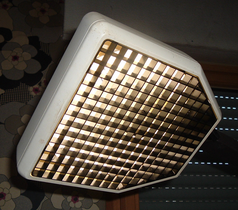

Hallo, danke erstmal für die Antworten. Ich drucke meine Vorlagen mit einem Laserdrucker, 1200dpi auf Folie. Und leg dann zwei davon übereinander. Denke daran liegt es nicht, da Masseflächen immer perfekt werden. Zum Thema Folie: Ich würde die Polarisationsfolie nehmen. Diese lässt das Licht auch nur in einer Ebene, also wirklich senkrecht austreten. @Georg: Was meinst du mit Gitter? Wie sieht sowas denn aus? Kellerfenstergitter, nur feiner? :D Gruß Danie
Danie schrieb: > Was meinst du mit Gitter? Wie sieht sowas denn aus? Sogar meine Schreibtischlampe hat sowas, zum Blendschutz, siehe Bild. So ähnlich gibts das auch aus verzinktem Stahl zum Fussabtreten, das ist aber schwer zu bearbeiten, Kunststoff ist viel leichter. Georg
