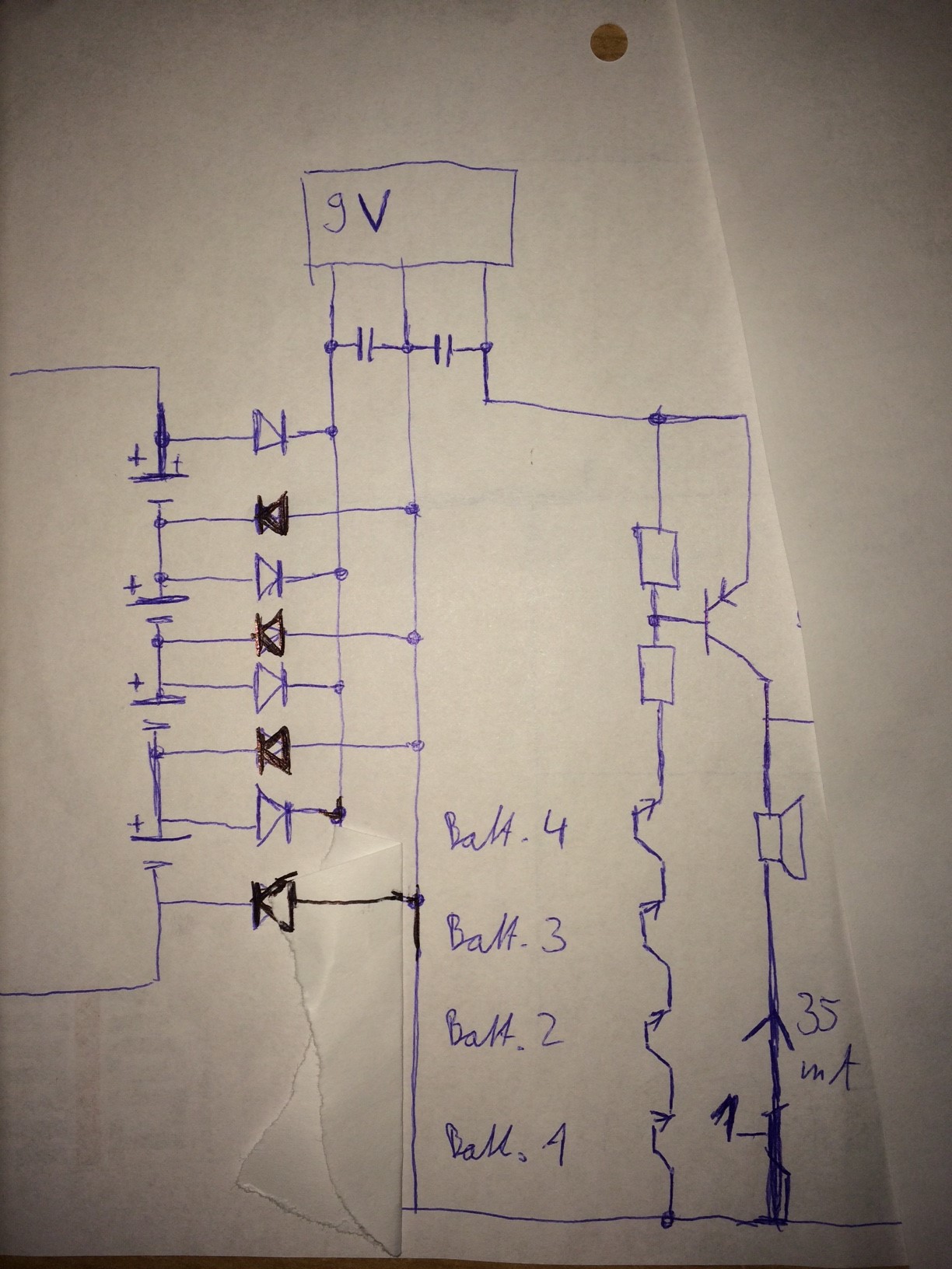

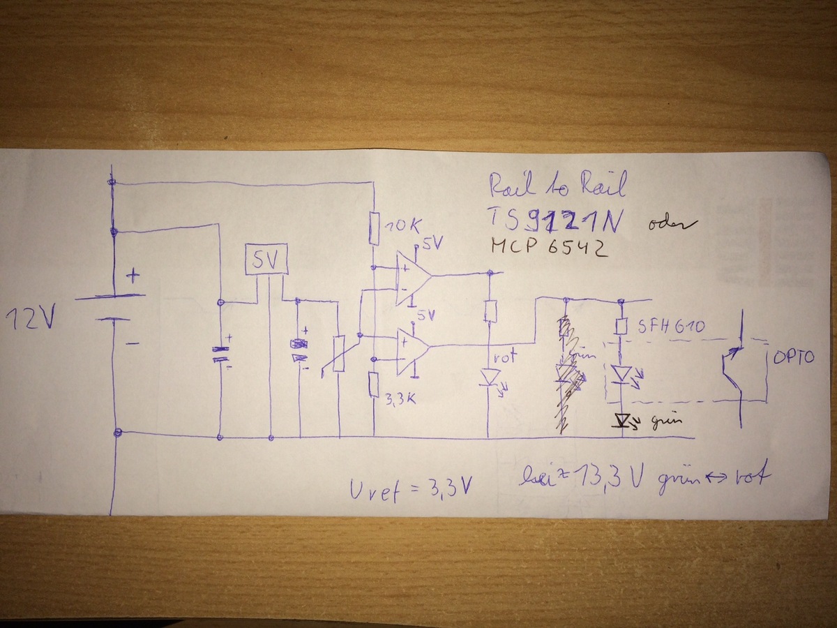

Hallo Gemeinde, ich hab mal meine Testschaltung wie anliegend aufgebaut. Funzt super wie gewünscht. 13,3 V grün, ab 13,3 grün und rot, ab 13,35 V nur rot (Spannungen sind nur Testbeispiel) Hab sogar durch den Rail OPV eine Hysterese bei beiden LED´s von 0,05V als Spannungsbereich, wo beide LED an sind. Ich werde diese Schaltung wohl damit 4 x bauen. Für die akustische Meldung (Piezo Impulsansteuerung) hab ich was aufgezeichnet, wie ichs mir vorstelle. Mit dem Transistor und den Widerständen muss ich noch mal rechnen, bei PNP hapert's immer irgendwie :-(. Mit den Dioden an der Batterie geht das so?, oder hab ich dort einen Denkfehler? Damit wird der Strom aus der Batterie mit der höchsten Spannung bezogen. Ganzes hat -so denk ich- den Vorteil, wenn vorne an der Messung was abkackt oder wirklich überlädt, dass ich sofort eine Meldung bekommen. Muss mal schauen, ob ich evtl. noch den Anschluss von der USV unterbreche oder nicht. Hinweise und Ratschläge sind wie immer willkommen. Danke noch mal an alle !
Nein! das raucht dir ab!
Was für ein Aufwand! Ich hätte den TL-431 genommen.
MCUA schrieb: >>Mit den Dioden an der Batterie geht das so?, > Nein! das raucht dir ab! > > Vergiss nicht nur deine Schaltung, sondern dein ganzes "Konzept". Ja dann erklär mal bitte warum? Die einzelne Schaltung funktioniert einwandfrei. Das mit den Batterien könnte man auch durch ein externes kleines Netzteil oder einen 4:1 Step down traco über alle vier Batterien lösen. Einfach vergiss dein Konzept zu sagen, reicht mir jedenfalls nicht, erklär doch bitte warum !!!
Stefan U. schrieb: >> ich hab mal meine Testschaltung wie anliegend aufgebaut > > Was für ein Aufwand! Ich hätte den TL-431 genommen. Hallo, okay ehrlich gesagt hab ich die dargestellte Schaltung mit den zig Strichen nicht deuten können und die BE hab ich da liegen. Trotzdem danke !
Daniel E. schrieb: > Mit den Dioden an der Batterie geht das so?, oder hab ich dort einen > Denkfehler? Damit wird der Strom aus der Batterie mit der höchsten > Spannung bezogen. Nö, es wird nicht der Strom aus der Batterie mit der höchsten Spannung besorgt. Die obere Diode liefert (+) der Reihenschaltung, die untere Diode den (-)der Reihenschaltung, die 6 Dioden dazwischen sind wirkungslos. An der Kiste die mit "9V" beschriftet ist liegen also zwischen dem linken und dem mittleren Anschluss 48Volt bei 4 12 V Akkus.
> okay ehrlich gesagt hab ich die dargestellte Schaltung mit > den zig Strichen nicht deuten können Dann schau Dir mal das Datenblatt vom TL-431 an. Du wirst den Chip lieben lernen. Oder schau Dir dieses Bild an: http://i.stack.imgur.com/906KG.png Da schaltet die LED an, wenn eine gewisse Spannung überschritten wird. Statt LED kannst du auch ein Relais (mit Freilaufdiode!) oder deinen Optokoppler oder einen Summer anschließen.
Hallo, das mir der Schaltung war wohl ein Darstellungsproblem. Hier auf meinem Laptop sieht das eindeutig aus. Naja, mein OPV hat den Vorteil der Ausfallsicherheit, so dass dann bei LED AUS der Summer durch den PNP angeht. Ich schau mir das Teil trotzdem noch mal an. Danke für den Tip! Das mit den Dioden war Mist, einfach was aufzuzeichnen ohne richtig nachzudenken ist halt scheise Ich hab mich nun für einen LM2575HVT-adj Step down Regler entschieden, den ich auf Arbeit mit Induktivität verfügbar habe. Der hast 60 V max. Input und macht 0,5 A was locker reicht. Den häng ich über alle Batterien. Damit kann ich sogar dann den 100 dB Piezo in der Lautstärke variieren. Damit müsste alles klappen. Wenn alles fertig ist werde ich nochmal Schaltung und Funktion posten, evtl. braucht ja einer so was für was auch immer. Danke an alle.
