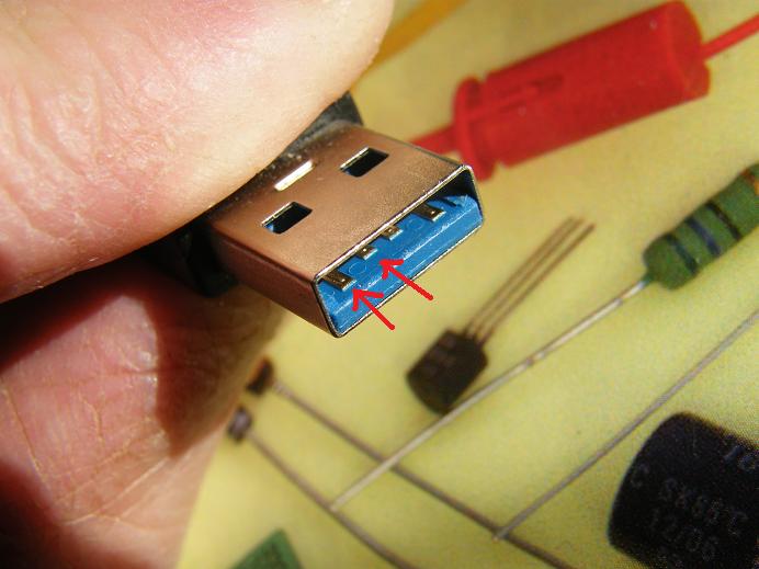

Hp M. schrieb: > Lieber nicht. > Insbesondere Masseleitungen unterbricht man besser nicht ... und ordnet sie so an, daß Masse zuerst gesteckt und zuletzt getrennt wird. Muster siehe USB-Stecker (die inneren Signalkontakte sind üblicherweise etwas kürzer)
