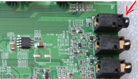

von Kurt A. (Gast)
Lutz S. schrieb:
> Die
> Leiterbahnen gehen alle in einen IC
Wie lautet die Kennzeichnung dieses IC? Im Datenblatt zu diesem IC ist
sicher die Funktion zu erfahren.
Stell ein Foto der Ober- und Unterseite der Platine ins Forum

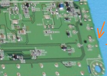

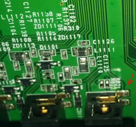

von Lutz S. (onkelrossie)
Hier mal ein paar Fotos vom Bereich der Klinkenbuchse, die ich noch auf
dem Handy hatte. Die wollte ich schon hier rein setzen aber dann dachte
ich ja, dass das vielleicht mit den Lautsprecherkabeln besser geht.
Gibt es denn sonst noch andere Lösungen, meine 2.1 Aktivanlage
anzuschließen, ohne die Radiolautsprecher verstummen zu lassen?
Viele Grüße,
Lutz

von Andi B. (Gast)
Auch wenn mir die Sinnhaftigkeit deines Vorhabens verborgen bleibt, wenn
ich das machen wollte, dann würde ich mit dem Oszi an der KH Buchse
messen und prüfen ob da auch was rauskommt wenn nichts angesteckt ist.
Wenn ja, dann würde ich an den Pins der Klinkenbuchse 3 Leitungen und
Cinchbuchsen anlöten.
Kann aber auch gut sein, dass da gar nichts rauskommt solange kein
Klinkenstecker drinnen ist. Wenn dem so ist, dann kann man noch immer
die Signale von den Lautsprechern anzapfen. Ist aber nicht so einfach,
weil ev. wie schon gesagt Brückenausgang. Ev. auch noch Class-D. Einfach
ginge es in dem Falle auch noch mit kleinen Audioübertragern. Kommt halt
darauf an, ob du dann mit der Qualität zufrieden bist.
