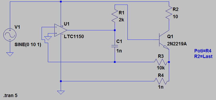

Danke Hugo und Hermann Auch noch mal an alle anderen Danke!! Ich habe nun einen Aufbau gewählt mit einem OPV einem Kondensator zwei Widerständen einen Lastwiderstand und ein Poti zur Strombegrenzung, damit ich die Manuel einstellen kann. Ist auch alles gut soweit ich eine "normale" DC Spannung anlege, jedoch wenn Sie pulsierend ist, funktioniert die Simulation leider nicht mehr. -> Meine Vermutung, es wird wohl am Kondensator liegen, wenn ja, hat jemand einen Tip für mich, wie ich den am besten wähle, also dimensioniere? Danke euch schon mal!! VG Steffi

Steffi L. schrieb: > hat > jemand einen Tip für mich, wie ich den am besten wähle, also > dimensioniere? Dann zeig doch mal einen Stromlaufplan.

Anbei ein Foto, wie der Schaltungsaufbau ist. Mein Signal habe ich jetzt passend hinbekommen zumindest soweit, wie ich die Simulation sehe, denn eigentlich sollte die Simulation 5s gehen aber bei 630ms bricht sie ab!! Fehler?? VG Steffi
Hi, Äh ja.... Also ne Frage wieso hast du eine Wechselspannungsquelle angeschlossen? Bei der Negativen Halbwelle funktioniert deine OP nicht mehr, in der Realität würde der ganz schön warm werden ;). Benutz da mal eine DC-Spannungsquelle. Der Kondensator am Ausgang des OPs würde ich fürs erst mal weglassen, das könnte zu ungeschwünschtem Schwingen des OPs führen. Und ganz wichtig: Du willst ja ein Strom einstellen, überlege mal wo du den Sollwert dafür einstellst und dann musst du noch überlegen woher der Istwert kommt. Da es ein Strom sein soll brauchst irgendetwas was aus einem Strom eine Spannung "erzeugt" -> Der gute Herr Ohm wurde ja schon ein par mal erwähnt. Der Op muss so beschaltet werden, dass dieser seinen Ausgang (und damit den Transistor) aufsteuert bis der gewünschte Strom fließt. Dies tut er indem die rückgekoppelte Spannung am Minus-Eingang mit der Spannung am Plus-Eingang verglichen wird. Ist die Differenz positiv wird die Spannung am Ausgang erhöht, ist diese negativ verringert. Die Spannung am Minus-Eingang stellt deinen Strom als eine Spannung dar mit einer Skalierung in A/V. Dies erreichst du mit einem Shunt (Widerstand) der zwischen Emitter und GND angeschlossen ist. Nehmen wir dafür mal 1Ohm (In deiner Simulation R4), dann würde bei 2A Strom eine Spannung von 2V abfallen. Dazu muss aber auch der Sollwert am Plus-Eingang 2V haben. Da kannst auch einfach eine DC-Spannungsquelle mit 2V oder was auch immer dran klemmen. Ich hoffe ich hab dich jetzt damit nicht erschlagen :D und es hilft dir weiter. Ja Popcorn wäre nicht schlecht, aber n Burger zum Mittagessen wäre mir doch lieber :D Gruss Tobi
Ist das ein aufwändiger Trollversuch? Interessant ist vor allem der Widerstand R4 mit dem Wert "1n". Nochmal: Was soll das werden?
@ TE: Du findest hier dimensionierte und im Detail erkärte Schaltungen, die Dein Problem sicher und stabil lösen: http://www.rotgradpsi.de/mc/iconst/index.html
@ Tobi Vielen Dank für deinen aufwendigen Hinweis. Wird mich diesbezüglich jetzt mal an die Arbeit machen es umzusetzen. @ der andere den R 1n habe ich zufällig noch in dem Bild gehabt, hab damit einfach mal was ausprobiert gehabt, hat keine Bedeutung VG Steffi
