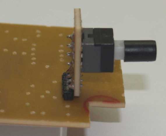

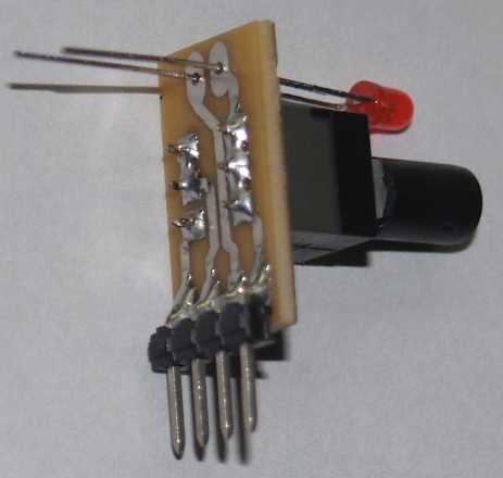

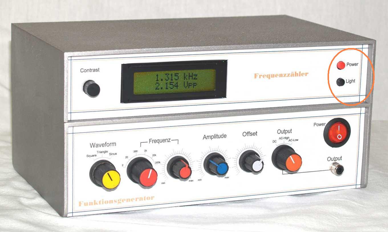

Taster: Welche Taster meinst du - Einbau-, Print-, ... ? Siehe Bilder - Billig aber doch irgendwie Schick ;-) Flip-Flop: SN74LVC1G80

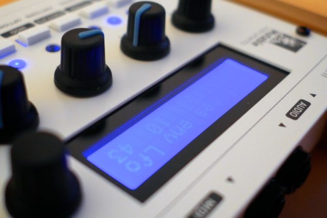

Jonny S. schrieb: > Siehe Bilder - Billig aber doch irgendwie Schick ;-) Schaut gut aus. Aber wenn Du Dir soviel Mühe mit den Tastern gibst, warum lässt Du dann das Display so schlampig rausgucken? Entweder den Ausschnitt so groß machen wie den sichtbaren Bereich und das Display dahinter montieren, oder, wenn die Fronplatte eher dick ist und zu sehr abschattet: den Auschnitt etwas kleiner machen als das Chassis des Displays und dieses mit einer Folie abdecken. Die Folie wird dann im Aussenbereich schwarz bedruckt und deckt so den Rahmen ab.
soul e. schrieb: > Schaut gut aus. Aber wenn Du Dir soviel Mühe mit den Tastern gibst, > warum lässt Du dann das Display so schlampig rausgucken? Also ich finde das mit dem Display nicht so schlimm. Aber danke für die Anregung ;-)

Jonny S. schrieb: > Also ich finde das mit dem Display nicht so schlimm. Aber danke für die > Anregung ;-) Kannst Du sogar noch nachträglich machen. Anbei ein Beispiel aus dem Netz. Quelle: http://1.bp.blogspot.com/-_IC7nDYmfAE/UyIGuO3lrPI/AAAAAAAILxo/W988Th50Das/s1600/1.jpg

soul e. schrieb: > Kannst Du sogar noch nachträglich machen. Anbei ein Beispiel aus dem > Netz. Sieht gut aus. Was ist das für eine Folie? Ganz verstehe ich dass ganze noch nicht. :-|
Jonny S. schrieb: > Sieht gut aus. Was ist das für eine Folie? Ganz verstehe ich dass ganze > noch nicht. :-| Das Beispiel habe ich nicht ohne Grund verlinkt, denn ich habe das gleiche Gehäuse verwendet und mich über das zu große Loch geärgert. Daher habe ich die gleiche Lösung gewählt wie matrixsynth, dem ich das Bild geklaut habe ;-) Hier nochmal der Link zum kompletten Artikel: http://www.matrixsynth.com/2014/03/mi-shruthi-midnight-edition.html Das Display sitzt so weit hinter der Frontplatte, dass es gerade mit deren Rückseite fluchtet. Mit GIMP ein schwarzes Rechteck gemalt, dass etwas größer ist als das Loch im Blech, darin mittig ein weisses Rechteck mit der Größe des Displaybereiches. Ausgedruckt auf Folie gibt das ein schwarzes Feld mit durchsichtigem Guckloch in der Mitte. Diese Folie wird nun hinter die Frontplatte geklebt (bedruckte Seite nach innen) und liegt auf dem Display auf. Fertig. Am besten gleich ein Ersatzteil mit drucken, falls die Folie mal verkratzt. So verkratzt nur die Folie und nicht das Display ;-)
