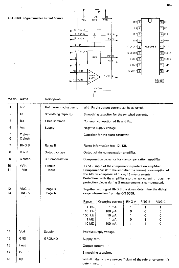

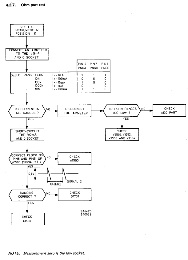

Hallo Forumsgemeinde, ich bin gerade dabei ein altes PM2519 Tischmultimeter zu reparieren, bei dem der Widerstandsmessbereich nicht funktioniert. Es zeigt falsche Widerstandswerte an. Alles andere Funktioniert - lediglich AC-Sachen habe ich noch nicht getestet und die Temperaturmessung mangels PT100-Sensor. So habe ich mir das Service-Manual aus dem Netz heruntergeladen und bin die Schritte zur Fehlerbehebung durchgegangen: Bei Widerstandsmessung sollte ich je nach Skalierung zwischen 100nA und 1mA mit einem weiteren Multimeter am defekten Multimeter messen können. Ich konnte mit meinem billig Mastech MS8233E Multimeter allerdings nichts messen obwohl dieses µA sogar angeblich messen kann. Folglich bin ich der nächsten Anweisung gefolgt: Beide Messleitungen für die Widerstandsmessung kurzschließen und die Clock am Bauteil OQ0063KA (Programmable Current Source) messen. Den Pegel konnte ich mit meinem Tektronix DSO messen welcher 0,38V betrug (Sollwert: 0,4V). Ich denke, dass dies in Ordnung ist (das PM2519 war zu dieser Zeit auch im Batteriebetrieb). Auch die Frequenz kam an die angegebenen 4kHz sehr nah an beiden Pins heran. Nun kam der nächste Punkt: "Ranging korrekt?" Welches ich mit "No" mir beantwortet habe, denn wenn ich einen Widerstand mit dem Tischmultimeter gemessen habe, war der Widerstandswert um mehrere Stellen bzw. 10ner Potenzen verrutscht. So hatte ich beispielsweise statt den erwarteten 330 Ohm auf dem Tischmultimeter eine Anzeige von 3,300 Mega Ohm. Als nächster Punkt war in der Fehlerbehandlung angegeben "CHECK D1703". "D1703" ist laut Service Manual ein IC mit dem Namen "OQ0071". Dies soll ein "ADC Interface" sein. Also werde ich wohl diesen IC ersetzen müssen. Leider finde ich im Netz keinerlei Hinweise/Datenblätter auf den IC. Kann mir irgendjemand helfen das Multimeter zu retten und einen ErsatzIC oder equivalenten IC nennen? Ist meine Fehlereinschätzung gemäß dem Servicemanual korrekt oder könnte der Wurm doch in der "Programmable Current Source" liegen? Sorry für den langen Text; ich will euch nur genügend Infos geben ansonsten wird's Rätselraten. Viele Grüße und bereits schon mal lieben Dank für's lesen, Klaus
Hallo Klaus, setz doch mal an Pin 12, 7 und 13 der Stromquelle an. Dort sollte sich bei einem Bereichswechsel schon was tun. Die +/- 9Volt an Pin 4 & 14 sind ja sauber da?!
Franz B. schrieb: > Hallo Klaus, > > setz doch mal an Pin 12, 7 und 13 der Stromquelle an. Dort sollte sich > bei einem Bereichswechsel schon was tun. Die +/- 9Volt an Pin 4 & 14 > sind ja sauber da?! Hallo Franz, also ich habe mal für den Programmable Current Source die Versorgungsspannung gemessen: GND-VSS sind -8,17V GND-VDD sind 8,87V Nun habe ich nochmal mittels manueller Bereichsumschaltung RNG A,B & C gegen GND gemessen (Spannung wenn aktiv: -8,22V). 1kOhm Bereich: Nichts! 10kOhm Bereich: RNG A, RNG B und RNG C aktiv 100kOhm Bereich: RNG B und RNG C aktiv 1MOhm Bereich: RNG A und RNG C aktiv 10MOhm Bereich: RNG C aktiv Offenbar stimmt meine Messung mit der in dem hochgeladenen Bild überein (jedenfalls wenn ich die "1"en in der Tabelle als spannungslos gen GND betrachte). Wäre somit die Folgerung anzunehmen, dass die Programmable Current Source ihren Dienst verrichtet? Aber ich habe ja nur die Spannung von den RNG's gemessen?! Und die Strommessung brachte ja das Ergebnis gemäß dem Fehleridentifikationsdiagramm "NO CURRENT IN ALL RANGES". Die Versorgungsspannung beim ADC Interface passt auch. Ich bin ratlos. Gibt es überhaupt die Möglichkeit, wenn ich den Fehler ausfindig mache, den IC zu ersetzen? Ich konnte das Bauteil "OQ 0071 ADC Interface" nirgendwo finden.
Die Range A-B-C scheinen ja anzuliegen. Diese schalten die Bereiche um, hier für deinen ohmschen Messbereich. Und daher bin ich sicher, das der IC D1703 korrekt arbeitet. Er steuert ja die Stromquelle an. Jetzt wär mal interessant, was aus der Stromquelle rauskommt, wenn sie nicht belastet ist. Idealerweise mal den Pin 16 (TRX) ablöten (hochnehmen). Wo ein Strom fliessen soll, muss ja erstmal eine Spannung anliegen. Also an dem Pin 16 ohne Kontakt mal sie Spannungen messen, sie sollten sich dann ja mit der manuellen Bereichsumschaltung ändern. Absolute Werte sind nicht soo wichtig, eine plausible Messung reicht. Sollte da was rauskommen, hat der Ohm-Eingang ganz sicher eins auf die Mütze bekommen und sich geopfert. Dann heisst es, sich um die Dioden und anderen Kram im Bereich der 1500er Bauteile zu kümmern. C1507 ist aber keine Tantalperle?

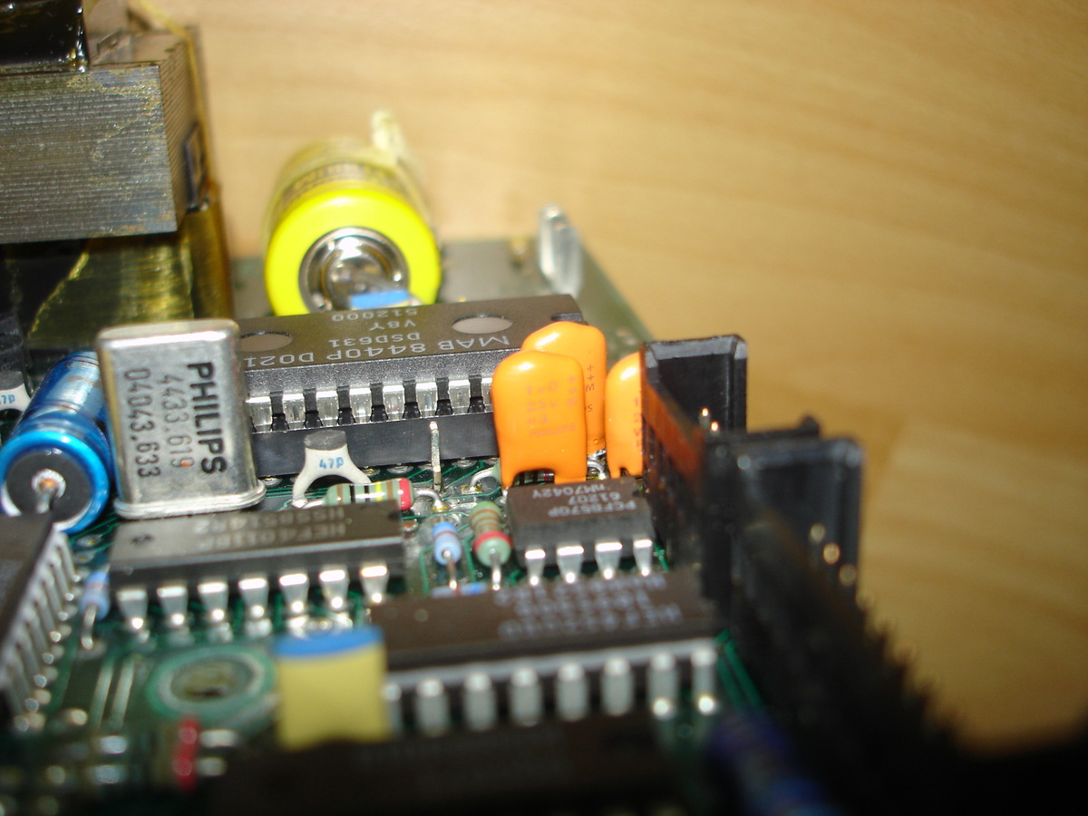

Ich habe Pin 16 (TRX) vom Rest getrennt und gegen GND gemessen: 1kOhm Bereich: 2,56V 10kOhm Bereich: 2,44V 100kOhm Bereich: 2,31V 1MOhm Bereich: 2,20V 10MOhm Bereich: 0,88V Es ändert sich - ich denke, dass dies plausibel ist. "C1507 ist aber keine Tantalperle?" Hm Tantal-Perle? Ein Tantalkondesator wird's schon sein - mit -"perle" kann ich nichts anfangen. Ich habe mal ein Foto gemacht - das sind die orangenen Kondensatoren. 1µF 25V Du meinst also, dass eventuell gar kein IC defekt ist? Gute Nacht und schonmal vielen lieben Dank für deine Zeit!
Oha ich habe vergessen das Bild anzuhängen. Das ist nicht exakt der Kondensator aber ein identischer - zwecks Platzverhältnissen ging es nicht anders zu photographieren.

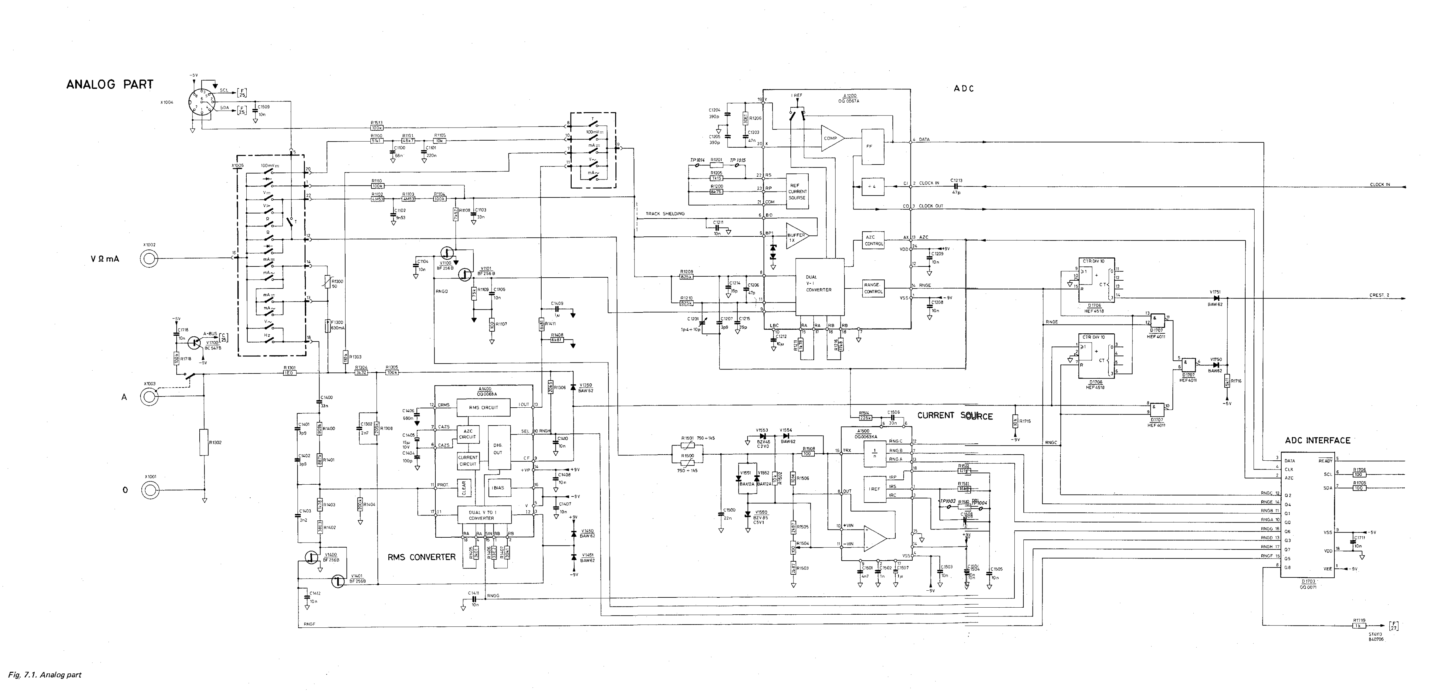

X1005 Pkt.12 geht der Konstantstrom rein und an Pkt.22 wird gemessen. Oder seh ich das falsch? Deine orangenen Kondensatoren gehen eigentlich nie kaputt. Gruß Mani

Wiegesagt, die Werte am Pin 16 sind plausibel, auch nach dem festlöten. Der IC A1500 ist eine Konstanstromquelle, die Spannungsmessungen am Pin 16 sind nur eine Hilfskrücke. Da der Ausgang, eben Pin 16, augenscheinlich arbeitet, sollte das IC A1500 auch in Ordnung sein. Wähle bei der weiteren Fehlersuche die höchste Ausgangsspannung von Pin 16 in der Bereichswahl und verfolge diese über R1508, R1500/1, X1005 bis zum X1002. Über R1508 sollte kein Spannungsabfall zu messen sein. Mein Bauch sagt mir, tausche da mal alle Dioden....

Die Diodenmessung ist nicht sehr empfindlich auf Fehler beim Strom. Auch wenn der Strom um einen Faktor 10 daneben liegt kriegt man bei einer normalen Diode vielleicht eine 100 mV andere Spannung. Der Logische Test wäre es den Strom zu messen, der bei der Widerstandsmessung fließt. Einmal an den Buchsen und ggf. auch noch einmal vor der Umschaltung. Es wäre nicht das erste mal das auch Schalter kaputt gehen.
Manfred H. schrieb: > X1005 Pkt.12 geht der Konstantstrom rein und an Pkt.22 wird gemessen. > Oder seh ich das falsch? > Deine orangenen Kondensatoren gehen eigentlich nie kaputt. > > Gruß Mani Kann ja nur noch der Schalter sein. Hast du meinen Hinweis hier überlesen?
