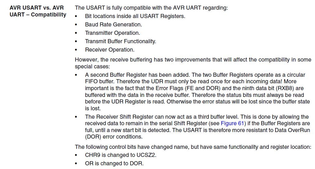

Weiß zufällig jemand, ob es alte ATMEGA16 gibt, die nur ein Byte
Receiver UDR haben. Das Datasheet sagt zwei Byte und zusätzlich kann das
Schieberegister das dritte Byte halten.
Bei einem Loopback Test verliere ich das erste Byte, wenn drei Bytes
gesendet wurden bevor ich anfange zu lesen. Wenn ich mit dem lesen > 1
Frame warte, bekomme ich sogar nur das letzte Byte. UCSRA.OVR wird nie
gesetzt. Habe leider gerade keinen neueren ATMEGA16, um es zu testen.
Es ist ein ATMEGA16-16PI 0309 (9. Woche 2003)
Das überrascht mich aber. Ich war bisher stets davon ausgegangen, dass
der Serielle Port bei allen AVR Typen nur ein einfaches UDR Register hat
+ ein Schieberegister.
Ich würde mich freuen, wenn du mal den entsprechenden Abschnitt des
Datenblattes als Screenshot reinstellen würdest, oder zittieren.
von Falk B. (falk)
@ Stefan Us (stefanus)
Das sind die ganz alten AVRs aus der Anfangszeit.
Siehe Anhang.
von Klaus 2. (klaus2m5)
Danke, Falk
UCSRA.OVR soll natürlich UCSRA.DOR heißen. UCSRA.DOR wird nie gesetzt,
also auch kein Overrun erkannt. Es fehlt einfach das erste Byte.

von Peter D. (peda)
Die AVRs haben 2,9 Byte Empfangspuffer, d.h. das letzte Stop-Bit darf
noch nicht empfangen worden sein.
Sind 3 volle Bytes empfangen worden, geht eins verloren.

von Falk B. (falk)
@ Peter Dannegger (peda)
Das Datenblatt sagt aber was anderes, es spricht vom 4. START-Bit!

So sehe ich das auch! Wie auch immer, mein ATMEGA16 verhält sich so, als
ob nur ein Byte gepuffert würde, also
'a' 'b' 'c' gesendet
   - lesen während 'c' noch gesendet wird ergibt 'b' 'c'
   - lesen nachdem 'c' gesendet wurde (TXC) ergibt nur noch 'c'
Ich werde das morgen mal direkt auf dem ATMEGA16 testen ohne den Umweg
über den Emulator. Da wird sich hoffentlich zeigen, wo der Fehler liegt.
Danke erst mal an alle!

von Falk B. (falk)
@Klaus 2m5 (klaus2m5)
AHHHH!!! Sag das doch gleich! Der Simulator verhält sich in vielen
Fällen NICHT 100% exakt zur Hardware!

In meinem Programm für den ATMEGA16 wird verhindert, dass der Benutzer
Bits ändern kann, die zum Interface des 6502 Emulators auf dem ATMEGA32
gehören oder die einen Absturz des ATMEGA16 verursachen können (z.B.
WDTCR.WDE). Das funktioniert auch sehr gut. Dummerweise müssen diese
Bits irgendwie gesichert werden, damit die geschützten Bits wieder
hergestellt werden können. Leider ist das UDR eins der wenigen Register,
die beim Lesen eine Zusatzfunktion haben, nämlich den Reiceive Buffer zu
leeren.
Die Lösung ist also, das Lesen zu unterdrücken wenn keine Bits geschützt
werden müssen. Bei einem seriellen Datenregister macht es sowieso keinen
Sinn, einzelne Bits zu schützen. Ich werde mich wieder melden, ob der
Fix funktioniert.

Problem geopfert haben. Nachdem ich gestern ein ATMEGA16 Preliminary
Manual von 2002 gefunden hatte, dass auch schon die dreifach Pufferung
beschreibt, dämmerte mir, dass der ATMEGA16 wohl genau so funktionieren
muss und das Problem irgendwo in meinem Code auf der ATMEGA16 Seite zu
finden sein muss.

So jetzt kann ich bis zu 4 Bytes senden, bevor ich mit dem lesen anfange
(1 Byte UDR TX Buffer, 1 Byte im Shifter, 2 Bytes UDR RX Buffer).
Wenn ich 5 Bytes sende (a b c d e), geht das Byte im Shifter verloren (a
b d e, genau wie das S. Landolf beschrieben hat) und overrun wird für
das folgende Byte (d) auch korrekt angezeigt.
