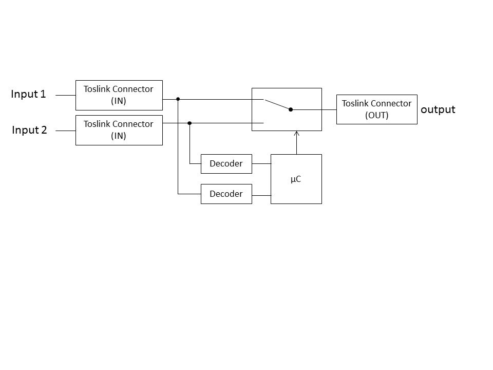

Ich hatte mir das grob so vorgestellt (siehe Bild). Das entspricht also in etwa euren Vorschlägen...
Also ein STM32F7 hätte direkt 2x SPDIF in und 1x SPDIF Out. Nur wär nen ARM Cortex M7 totaler Overkill. Die STM32F4 haben glaube kein SPDIF beim SAI/I2S Interface.
Moin, Ich koennt' mir durchaus vorstellen, dann man auch mit einer relativ "analogen" Loesung ein Umschaltkriterium detektieren kann. Kommt halt drauf an, was aus einem nicht ausgewaehlten Geraet an SPDIF Signal noch rauskommt. Ob z.b.: Nix, nur noch Takt, oder ein gueltiges SPDIF Signal mit allen Samples=0. Evtl. reicht einfach die Detektion von irgendwas (Clock) oder eine primitive "Spektralanalyse" des Signals z.B. mittels 2er Bandpaesse mit nachgeschaltetem Gleichrichter und Komperator. Klingt jetzt aufwendig, ist aber letztlich auch nur bisschen Huehnerfutter und ein IC. Gruss WK
Dergute W. schrieb: > Ich koennt' mir durchaus vorstellen, dann man auch mit einer relativ > "analogen" Loesung ein Umschaltkriterium detektieren kann. Kommt halt > drauf an, was aus einem nicht ausgewaehlten Geraet an SPDIF Signal noch > rauskommt. Ob z.b.: Nix, nur noch Takt, oder ein gueltiges SPDIF Signal > mit allen Samples=0. Genau so ist es. Ein vollständiger S/P-DIF Decoder ist ziemlich sicher Overkill. Man kann das zwar so machen, genauso wie man mit dem 5-Tonner Brötchen holen kann. Aber es ist sicher nicht der effizienteste Weg. Also: erstmal messen und die Aufgabe etwas besser spezifizieren: Woran erkennt man, welches Gerät durchgeschaltet werden soll?
