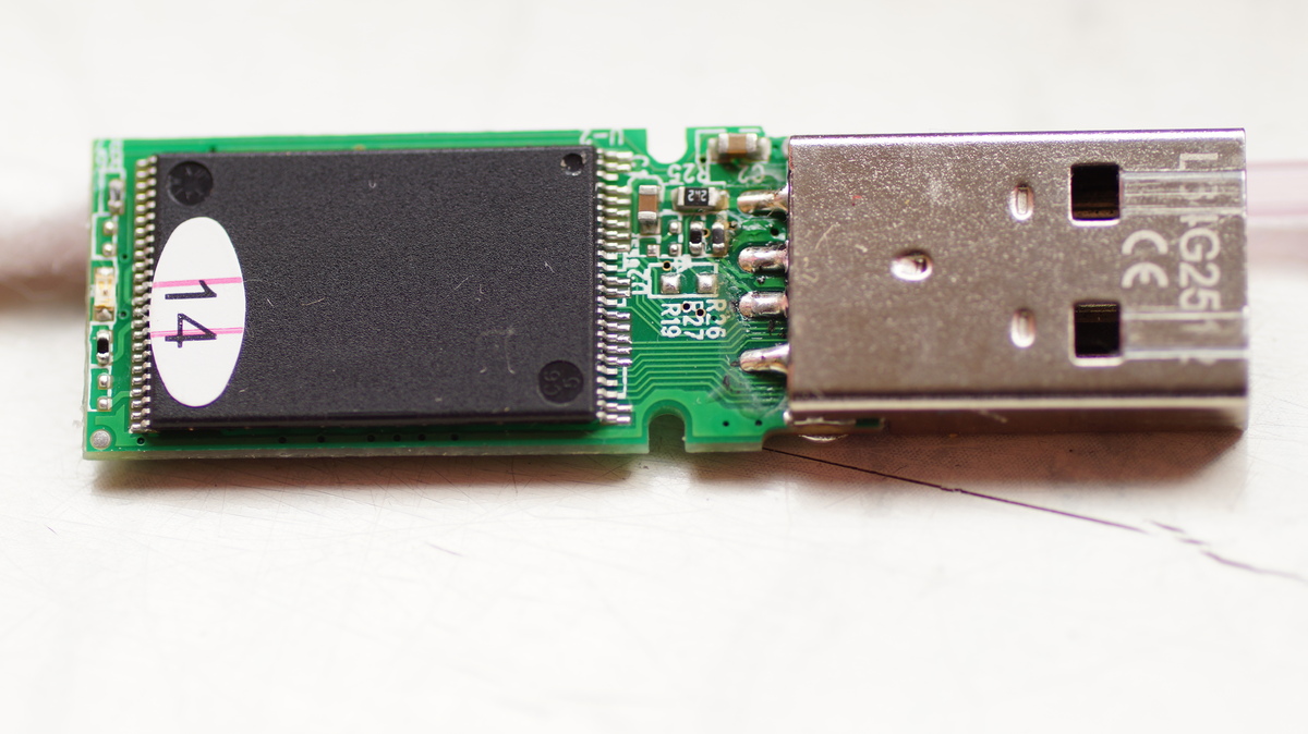

Hallo zusammen
mein USB Stcik wird nicht bei windows erkannt nur ein Rotes Licht mal
schwach oder starkes oder so wie blinken mehr nichts passiert
kann jemand weiter helfen??
vielen Dank
MfG
Nein, da kann man nichts machen. Allenfalls ein professionelles
Datenrettungsunternehmen, das den verbauten Controller (das auf dem
zweiten Bild sichtbare IC im quadratischen Gehäuse) genauestens kennt,
kann da etwas anstellen, und die Daten aus den Flash-Bausteinen nicht
nur auslesen, sondern auch so rekonstruieren, wie sie aussehen sollten.
Dank des "wear leveling" nämlich liegen die Daten in den
Flash-Bausteinen mehr oder weniger intensiv "zerworfelt" vor.

Bei einem ähnlichen Fehlerbild hatte ich mal "Controllerchip hat seine
Firmware verloren" als Ursache.
Der Stick hatte sich dann als "Vendor specific device" class 0xFF, am
USB gemeldet, und dort brav auf eine neue Firmware gewartet.
Ein passendes Flash-Tool hab ich damals nur auf, sagen wir mal,
"zweifelhaften", Webseiten gesehen, original vom Hersteller gibt's das
wohl nur gegen NDA und Abnahme einer Schiffsladung Chips.
Ob die Daten nach Neuaufspielen der Firmware aber noch vorhanden sind?
Keine Ahnung.
Mir war's das Risiko und die Zeit nicht wert, vor allem da der Stick ja
wohl nicht ohne Grund seine Firmware verloren hat, und ich ihm deshalb
auch nach einer "Reparatur" nie mehr wichtige Daten anvertraut hätte.

Tester T. schrieb:
> welche Flash-Tool woher die Firmware Update bekomme??
Stick einstecken, und PID+VID notieren, mit denen er sich meldet.
Wenn er sich nicht mehr meldet: Hoffnung aufgeben.
Falls dir das Suchen im Gerätemanager zu kompliziert ist:
http://www.heise.de/download/usb-device-tree-viewer-1186404.html
dann:
Typenbezeichnung vom Controller-Chip (nicht den großen Flash-Chips)
ablesen.
Beides zusammen in Google werfen, ggfs. ergänzt um "Flash", "Firmware"
etc.
Vorwarnung: Viele der Suchergebnisse wirst du nur mit dem
Google-Translater lesen können.
von Tester T. (Firma: keine) (win786)
ich habe leider die PID+VID nicht gefunden

idVendor                 : 0x090C (Silicon Motion, Inc. - Taiwan)
idProduct                : 0x3000
bcdDevice                : 0x0100
iManufacturer            : 0x01 (String Descriptor 1)
 Language 0x0409         : "Silicon Motion,Inc. "  *!*CAUTION  trailing
> \\?\usb#vid_090c&pid_3000#6&35ae26fa&0&3#{a5dcbf10-6530-11d2-901f-00c04f b951ed}
> Device ID                : USB\VID_090C&PID_3000\6&35AE26FA&0&3
Du hast noch nicht mal versucht, danach zu suchen.
jetz habe ich sie gefunden
von Planlos (Gast)
Voila:
https://translate.google.de/translate?hl=de&sl=ru&u=http://flashboot.ru/files/file/238/
"Utility, um den Blitz auf dem Controller Silicon Motion SM3255AA und
SM3255AB zu erholen."
Wer traut sich ;)

von Lukey S. (lukey3332)
Vieleicht funktionierst nur unter Win2K(dem Screenshot nach zu
urteilen). Hast du den Stick direkt ohne HUB am MoBo angeschlossen? Mehr
Details wären hilfreich.
Ja Ich habe ein einandere Version Heruntergeladen und USB Stick erkant
was muss ich noch machen?
Ich habe einfach Start Space Key gedrückt und ein Test Pretest leuft
SMI Mass Production Tool V 2.5.42 v7 15/05/04
von Marc H. (marchorby)
Einen Tip:
Starte das Programm, drücke Strg-Alt-Entf gleichzeitig, dann müsste sich
ein Fenster öffnen, dort auf Abmelden drücken.
Sag bescheid wenn es funktioniert hat!
danke gut Idde
so jetzt leuft mein Stick einwandfrei, er lässt sich jetzt auch
formatieren
vielen Dank
MfG
