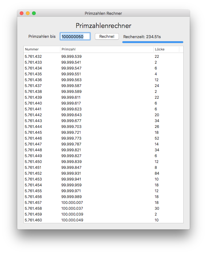

Ein Mathematiker sagte mir einmal, das die Differenz zwischen zwei aufeinander folgenden Primzahlen beliebig gross sein könne. Jedoch den Beweis blieb er mir schuldig, ich mag es auch nicht recht glauben. Ich habe durch manuelles suchen in einer Tabelle der Primzahlen bis 100000 zufaellig zwei aufeinander folgende gefunden bei denen die Differenz z.B. 22 ist. Wie würde man z.B. zwei suchen mit einer Distanz von 1000? Das angehängte Bild zeigt wie mir ein Licht aufgeht... ;-)

Gut, dass du fragst. Ich habe vor kurzem zum Üben einen Primzahlengenerator programmiert, auch bei 100 Millionen ist der Abstand oft recht klein:
