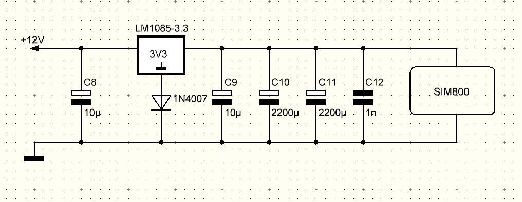

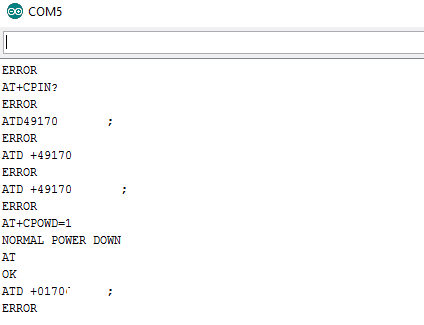

Guten Abend, ich habe mir eines dieser billigen SIM800L Module bestellt. Nun wollte ich es testen. Das Modul stellt ja mit seinen 4V und 2A besondere Anforderungen an die Spannungsversorgung, habe dazu mal meinen Schaltplan angehängt. Naja funktionieren tuts schonmal, eine rote LED blinkt. Ich habe eine SIM-Karte des Telekom-Netzes eingesteckt die laut der Technik Abteilung der Telekom das EGSM - 900 MHz unterstützt. Wie aber in Anhang 1 zu sehen ist, kommt als Response immer nur und ohne Zeitversatz die "ERROR" Meldung. Hat vllt jemand Ideen?

Florian H. schrieb: > Wie aber in Anhang 1 zu sehen ist, kommt als Response immer nur und ohne > Zeitversatz die "ERROR" Meldung. Das siehst Du "immer nur? Ich sehe im selben Anhang, dass an mindestens einer Stelle das Kommando AT mit OK beantwortet wird. Halluziniere ich das "OK"`vielleicht? Hast Du im übrigen die SIM-PIN auf der SIM-Karte gelöscht? Karte in ein Smartphone einlegen, PIN-Nummer löschen, Wenn das Smartphone danach neu startet ohne dass eine erneute PIN-Eingabe notwendig ist, SIM-Karte aus dem Smartphone entnehmen und in Deinem Gerät verwenden.

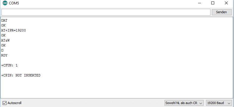

Ich würde empfehlen erst mal eine Baudrate einzustellen und das Profil zu speichern. Dann bekommt man nämlich auch hilfreiche Statusmeldungen beim Start des Moduls. z.B. feste Baudrate auf 19200 Baud: AT+IPR=19200 Änderungen am Profil speichern: AT&W Anschliessend sollte man nach dem Start so etwas sehen: RDY +CFUN: 1 +CPIN: READY Call Ready SMS Ready
Ich meinte bei jedem Versuch einen Anruf zu starten, kommt immer die "ERROR" Meldung. Ich habe andere Befehle wie AT und den Shut-Down Befehl zum Verifizieren der Funktion des Moduls probiert. Ich hab die SIM Karte in mein Smartphone eingelegt, SIM-PIN gelöscht und Neugestartet, keine PIN Abfrage. Danach ins Modul eingelegt. Es kommt nur die Error Meldung. Was mich noch verwirrt, bei Recherschen kam herraus das nur 2G-Sim Karten unterstützt werden, allerdings ist mir nicht ganz klar was das konkret bedeutet. Ich dachte jedenfalls das eine 2G-Sim Karte unterstützt das GSM-900MHz Netz, was allerdings auch höhere SIM Karten unterstützen. Das Modul unterstützt SIM SPannungen 1,8V und 3V, die es angeblich automatisch erkennen soll .. Ich komme echt nicht weiter..
> z.B. feste Baudrate auf 19200 Baud: > AT+IPR=19200 > Änderungen am Profil speichern: > AT&W > > Anschliessend sollte man nach dem Start so etwas sehen: > RDY > +CFUN: 1 > +CPIN: READY > Call Ready > SMS Ready Ja gut, das habe ich nicht gemacht, teste ich aber gerne aus. Ich werde berichten was dabei raus kam..

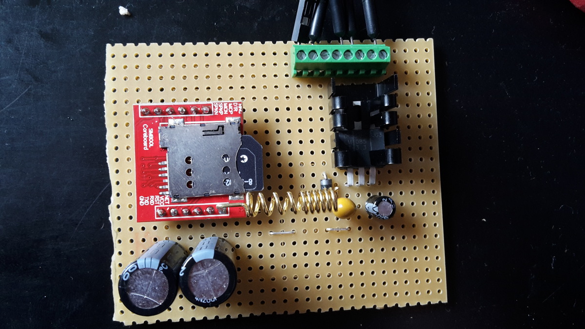

Ich habe heute eine SIM Karte gekauft.. Freigeschaltet, eingelegt und getestet. Das Modul antwortet mit "Not Inserted", ich habe mal ein Bild angefügt wie rum ich die SIM-Karte eingesteckt habe.. Damit man die die abgeschrägte Kante sieht habe ich sie nicht ganz reingesteckt.. Irgendwie habe ich das Gefühl der SIM-Karten-Halter ist defekt..
Also die Pins des SIM Kartenhalter sehen so aus als wollen die nachgelötet werden.

blubber schrieb: > Wenn man die SIM-Karte jetzt noch richtig, und damit meine ich > vollständig rein steckt wird es vielleicht auch funktionieren. Auch wenn es schwer zu glauben ist, ich bin kein Idiot -.- Ich habe die SIM Karte nur wegen der besseren sichtbarkeit halb reingesteckt. >Also die Pins des SIM Kartenhalter sehen so aus als wollen die >nachgelötet werden. Jetzt wo ich mir das genauer ansehe, könnte dort vllt das Problem liegen, die Lötpunkte liegen irgendwie neben den Anschlüsse des SIM-Halters, ich probiere das mal aus ;) Vllt auch erst morgen, ich habe hier gerade keine feine Lötspitze

Ich habe die Pins des SIM-Karten Halters nachgelötet und es hat sich keine Änderung eingestellt. Daraufhin habe ich dem Händler geschrieben, er solle mir ein neues Modul zuschicken, denn meins wird sicherlich irgendwie defekt sein. In 3-4 Tagen habe ich dann ein neues und in der Hoffnung das es dann geht, bis dahin und danke für eure Tipps :)
