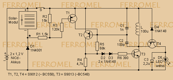

Sehr geehrtes Forum,
wie im Anhang habe ich folgende Solar Schaltung nachgebaut. Solar Modul
4 Volt. Am Ausgang habe ich jedoch in Reihe mit einer LED nur 19 mA
messen können. Denn ich möchte 6 gelbe LED s anschließen und brauche
dafür 60 mA. Habe dann Diode D3 ausgelötet und Diode D4 1N..gegen einen
120 Ohm Widerstand getauscht....jetzt habe ich meine 63 mA. Weiß aber
nicht ob generell die Schaltung stimmt und ob ich es richtig gemacht
habe. Des weiteren möchte ich die den Lux Wert heißt möchte bestimmen
wann die LEDs angehen sollen anpassen nur wo? Zum guten Schluss möchte
ich auch variieren können wieviele LEDs ich anschließe z.B, nur vier....
Hoffe es sind nicht all zu viele Fragen....Für Euer Bemühen bedanke ich
mich im Voraus.
Mit freundlchen Grüßen
Peter
von Lachender Eskimo (Gast)
> möchte bestimmen
Das Verhältnis R1/R2 bestimmt,
ab welcher Solar-Modul-Spannung T1 leitet/sperrt
und damit den Oszillator T2+T3 stoppt/freigibt.
von Peter13 (Gast)
Hallo  Lachender Eskimo ,
vielen lieben Dank erst einmal für deine schnelle Antwort. Werde es bald
ausprobieren und ein wenig mit der Sonne spielen...hast du evtl. auch
eine Lösung für die Stromstärke wie ich diese Regulieren kann?
Grüßle Peter
Verkleinern der Induktivität von L (zB. auf 68µH oder 47µH)
bewirken höhere Schaltfrequenz und schnelleren Stromanstieg,
also mehr übertragene Leistung.
Die Spule darf dabei nicht in Sättigung geraten.
Testen:
für T3 stärkeren Transistor nehmen.
stärker = höhere Stromverstärkung bei höherem zulässigen Strom.
(PN2222A, 2N4401, BC337, BC639, SS8050, 2SD965 o.ä.)
ggf. R6 verkleinern.
auch für T4 stärkeren Transistor nehmen
oder eine Schottky-Diode als Gleichrichter.
(zB. 1N5818)
Ub direkt an L und Emitter von T3 abblocken
mit 1...10µ Keramik-Vielschicht-Kondensator.
Mit zunehmender Dunkelheit sinkt die Ausgangsspannung des Solar-Moduls.
Unterhalb von ca. -0,6V Ube an T1 sperrt dieser und gibt den vorher
gesperrten T2 frei:
Der Wandler kann dann arbeiten und die LEDs leuchten.
