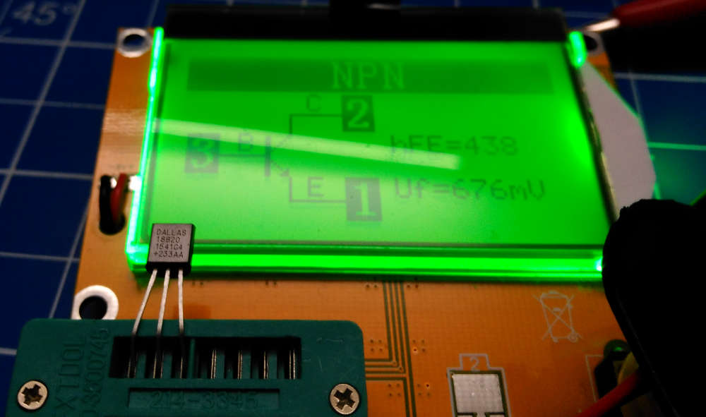

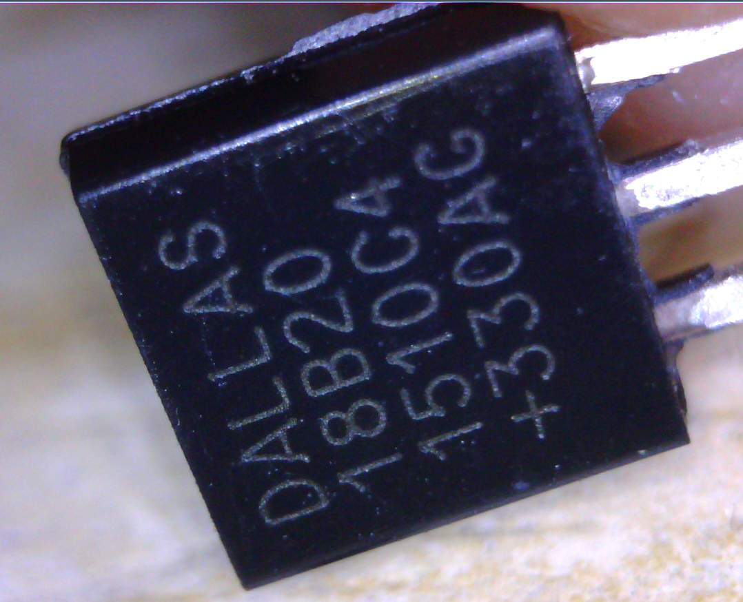

von A. und die 40 Räuber.. (Gast)
Beschriftung:
DALLAS
18B20
1510C4
+330AG
Pin 1 = Emitter,
Pin 2 = Kollektor
Pin 3 = Basis
B = 440 (laut DMM)

Zumindest der Aufdruck sieht sehr echt aus.
von bernd (Gast)
und wo gekauft?
von holger (Gast)
>B = 440 (laut DMM)
Auch mal nen echten DS18B20 ins DMM gesteckt?
Vieleicht zeigt es das gleiche an;)

Kann das DMM denn einen Transistor von was anderem unterscheiden?
Miß mal im Diodenbereich die beiden Substratdioden.
von S. Landolt (Gast)
Das war auch mein zweiter Gedanke. Obige Reihenfolge, von unten
betrachtet, ergibt auf meinem DT-3800 eine 'Stromverstärkung' von 328.
Aber es handelt sich definitiv um einen funktionstüchtigen DS18B20.

A. und die 40 Räuber.. schrieb:
Woran machst du jetzt genau fest, dass das Teil angeblich Fake ist?
An der Beschriftung oder an der Tatsache, dass dein DMM nicht "DS18B20"
anzeigt?

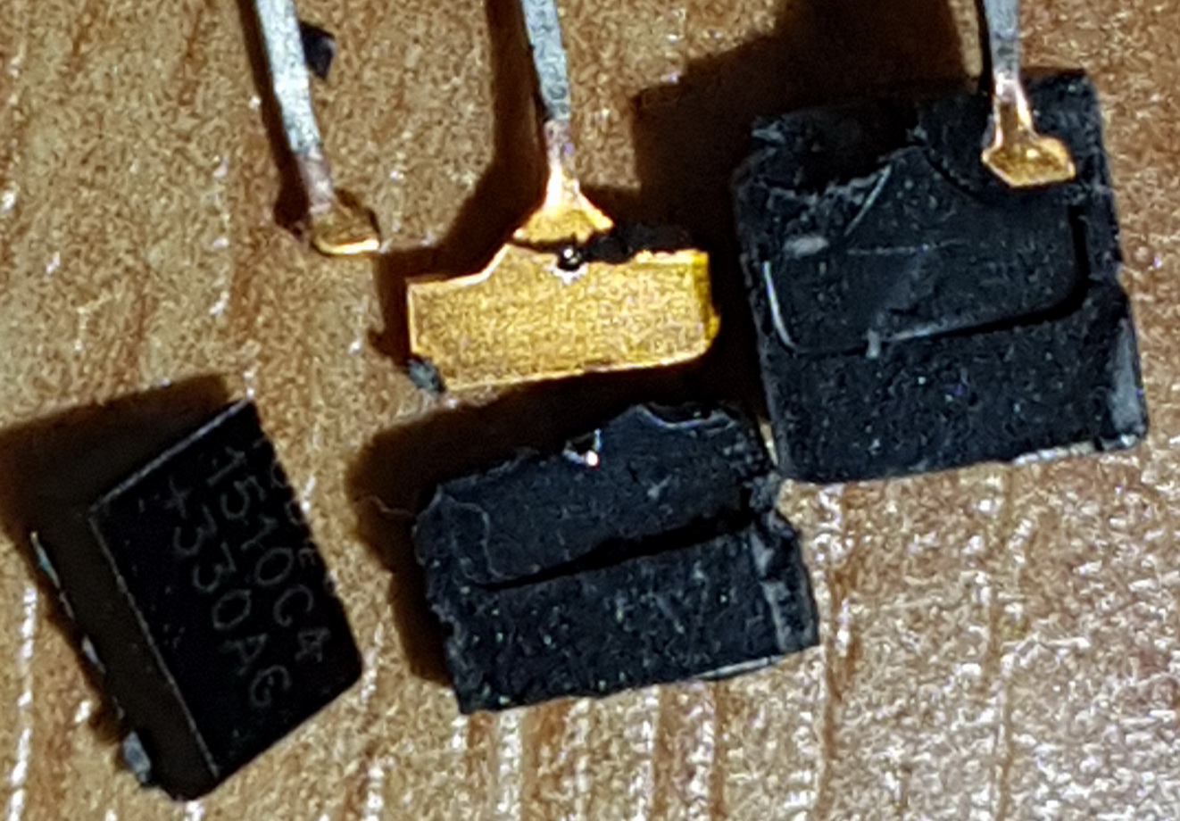

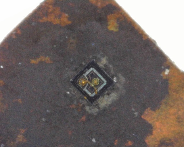

von H.Joachim S. (crazyhorse)
Hm, wenn ich die Vergussmasse so sehe, denke ich auch das es zumindest
keine Originalen sind.

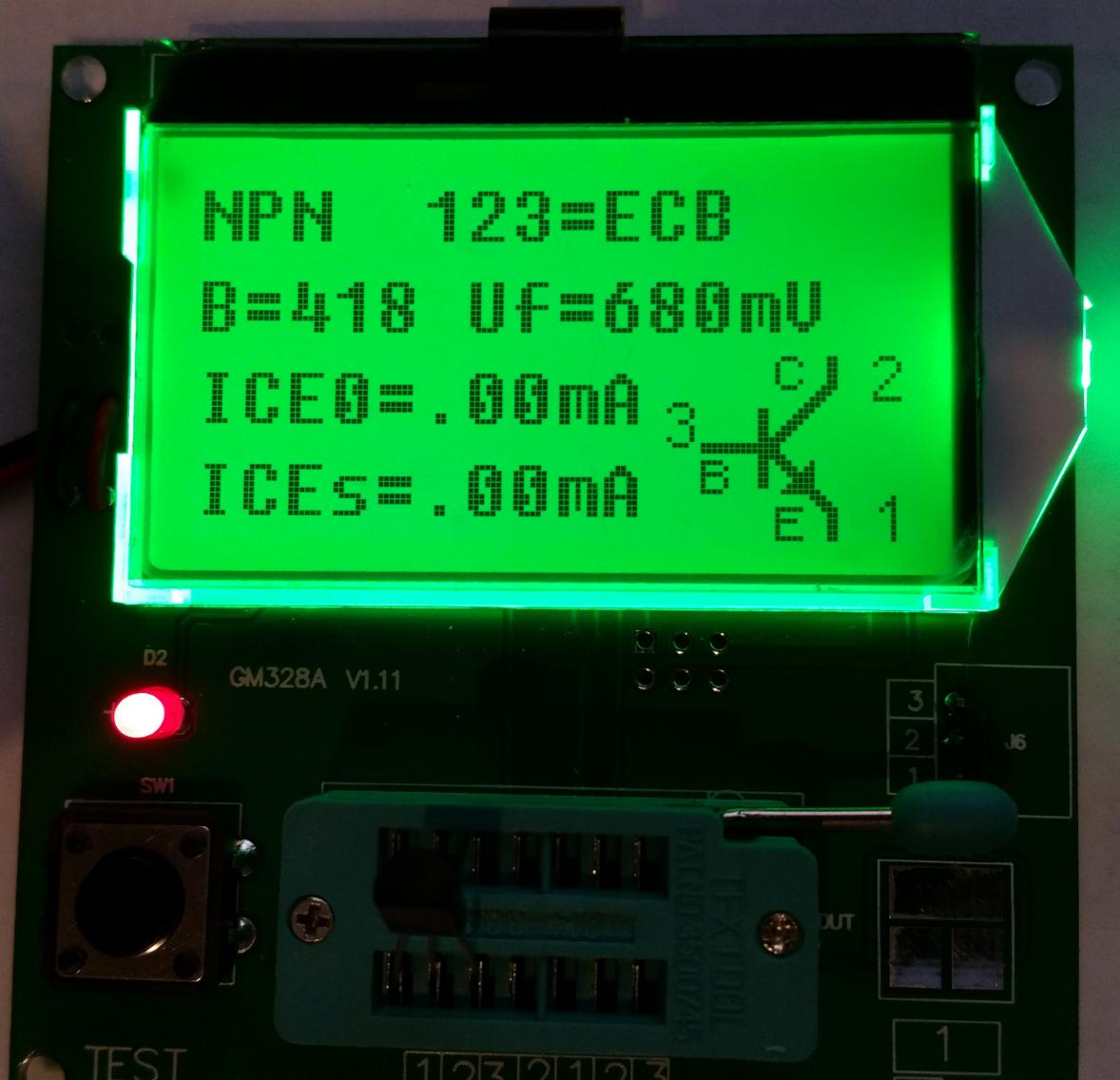

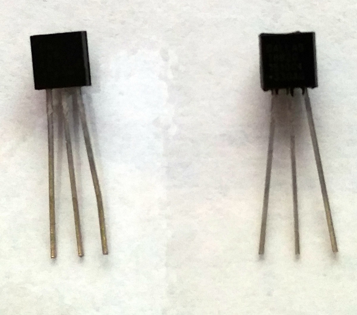

von Waldi (Gast)
Bin auch bei Ali... drauf reingefallen.
Wenn Du die Plagiate NPN Transis als DS18B20 beschaltest glüht dir das
Teil weg, bzw bricht die Spannung zusammen.
Auf den Blidern ist zu sehen wie ein DS18B20 sich zeigt und wie diese
anderen Teile sich verraten.

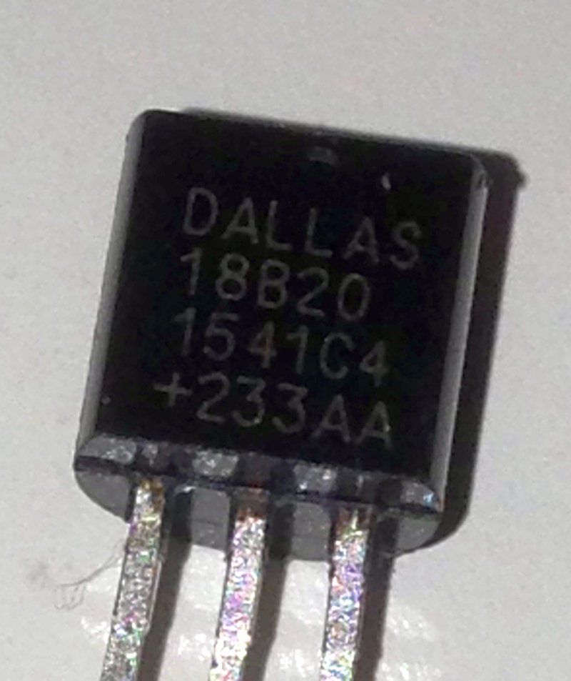

Nichts liegt mir ferner, als Ihre Aussage anzuzweifeln, zumal ich das
Messgerät nicht kenne. Aber mich irritiert, dass der Probant einmal oben
und einmal unten in der Fassung steckt; gibt es dafür eine Erklärung?
von Waldi (Gast)
Die Kontakte sind oben wie unten Parallel geschaltet.
Danke.

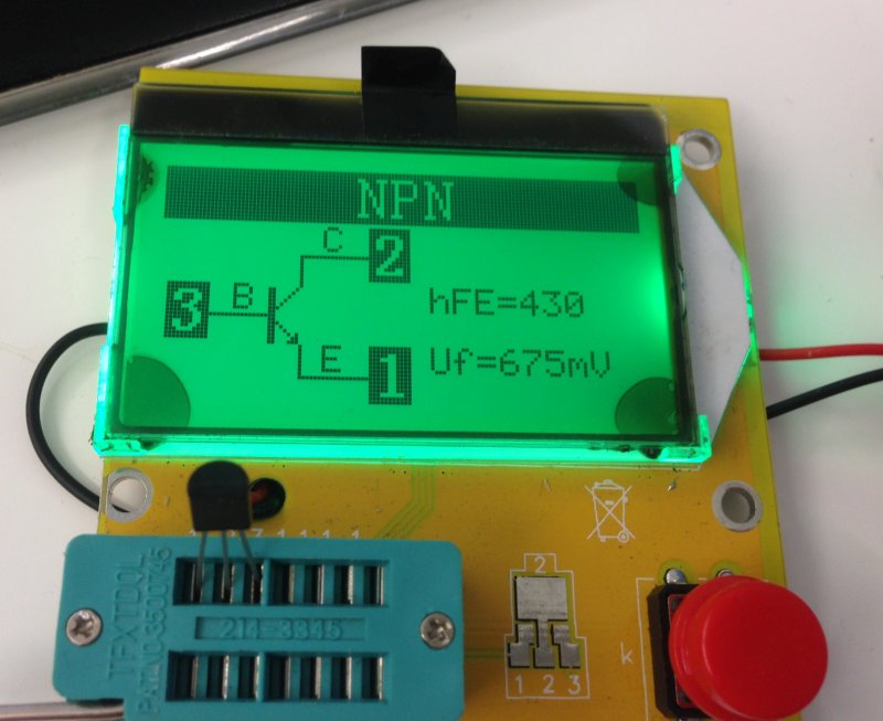

von Waldi (Gast)
so besser?
Noch eine Frage: sieht bei Ihnen die Vergussmasse auch so -?- ?
'hausgemacht' aus wie eingangs?
von Waldi (Gast)
Ja
von Waldi (Gast)
Der Rechte ist der "faule" DS18x
Nochmals vielen Dank.
Und wenn ich mir jetzt die Beschriftung genauer anschaue, muss ich
zugeben, dass sie mir nun doch verdächtig vorkommt: bei meinem Exemplar
wirkt sie glatter, und die '2' und '5' haben nicht solche Nasen.

von Wohland (Gast)
Johnny S. schrieb:
> Wohland schrieb:
>> D. h. die gefälschten Bausteine funktionieren? Woran erkennt man, dass
>> sie gefälscht sind? Nur am Preis?
> Die gefälschten Bauteile funktionieren, keine Frage. Aber ob die +-5ppm
> des Orginalbauteils erreicht werden denke ich nicht. Ist für mich wie
> gesagt nicht für alle Projekte relevant. Dort wo die Genauigkeit
> relevant ist, benutz ich eins von Maxim
Sind die Bausteine gefälscht im Sinne von "nachgebaut" oder sind es
Bausteine, die "ausgeschlachtet & recycled" wurden?
Das ist genauso original wie ein "original Handy-Akku",
den Du mindestens 2 mal umtauschen musst, bevor der funktioniert.
so'ne Praxis scheint sich ja aber trotzdem immer noch
für einen Anbieter zu lohnen

von Johnny S. (sgt_johnny)
Wer weiss, wer weiss... zeigen aber keinerlei Gebrauchsspuren. Aber das
Gehäuse passt trotzdem nicht...

von Don Holtz (Gast)
Hello,
I purchased 5 pieces of DS18B20 on eBay, but received 5 NPN transistors
(discrete epitaxial) labelled as DS18B20.  I confirmed this be
decapsulating the devices.  See attached picture.

von Gerald B. (gerald_b)
Don Holtz schrieb:
> Hello,
How did you decapsulate the devices? Mechanic or with nitric acid? To
get nitric acid is a serious problem, since some people use it for
explosive goods :-/
hooray, 'nuther lamp is on @ NSA

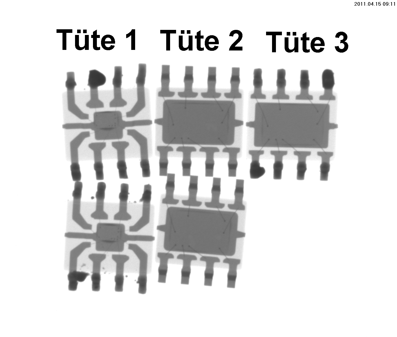

von Jens B. (fernostler)
Ich hatte mal so ein Problem mit Maxim ICs - ich hab die gar nicht
aufgemacht, das geht mit Röntgen viel besser. Am Leadframe kann man das
dann sehr gut sehen.
Das fiese beim Maxim war das die Teile funktionierten, unter optimalen
Bedingungen, aber eben nicht wenn's etwas wärmer oder kälter wurde.
Daher, keine Bauteile mehr aus fraglichen Quellen.
Tja, dazu muß man aber halt die Möglichkeit zum röntgen haben.
Um welches IC handelte es sich dabei?
Ich kannte halt ne Firma die eins hatten. Es ging um das Teil:
MAX483EESA
Links auf dem Foto sind die Fakes, rechts Originale aus verschiedenen
Lots.
