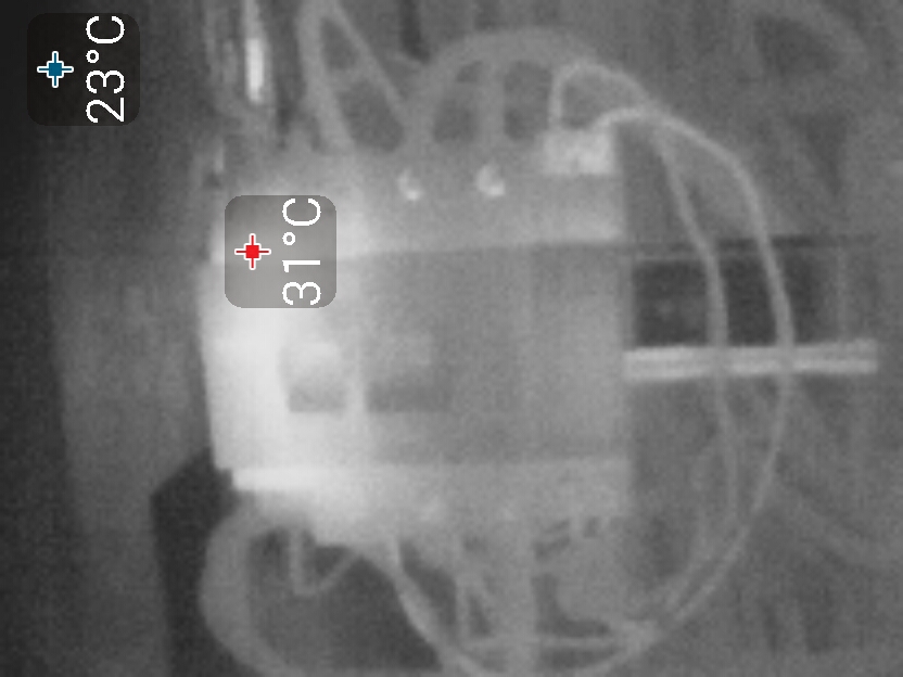

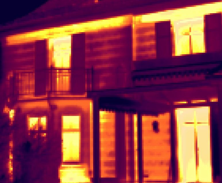

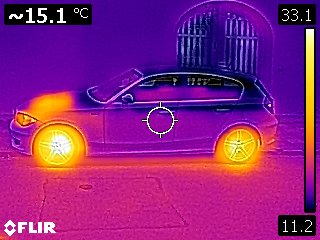

Hallo, anbei zwei Aufnahmen von einer Flir i7 (140x140). Das eine ist eine Leiterplatte mit einer sehr warmen KFZ-Flachsicherung, darunter 4 WAGO Klemmen und 4 1,5mm² Kupferdrähten aus ca. 25cm Abstand und das andere ist - na ratet mal. Also 140x140 ist auch schon grenzwertig für Bauteilbegutachtung.
Guenter S. schrieb: > anbei zwei Aufnahmen von einer Flir i7 (140x140) Danke für die Aufnahmen. Es ist schon was anderes, wenn man sich mal selbst ein Bild von der Darstellung machen kann. Bei der oben genannten (TG130) hat man nur ca. ein Viertel der Pixel. Da wäre ich schon etwas skeptisch, ob man damit was sinnvolles erkennen kann...

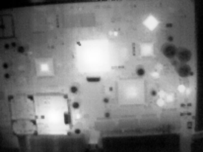

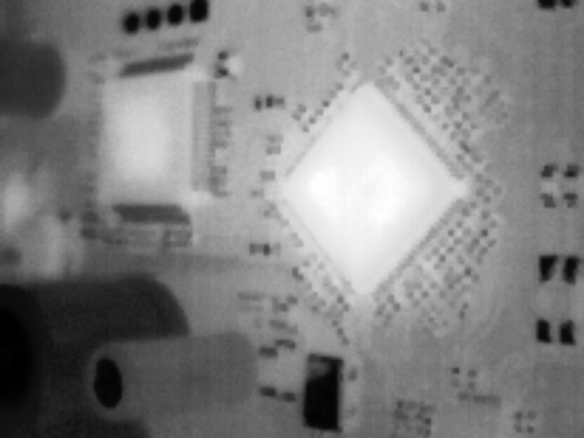

Ich geb mal meinen Senf dazu. Habe mir eine Seek Compact gekauft, und mit viel Geduld bei der Fokuseinstellung sieht man auch mal was. Die Bildauflösung ist für Bauteile und Leiterbahnen okay, aber die Wärmeauflösung ist halt sehr gering (1°C vs. 0,07°C anderer Geräte). Im Anhang ein paar Bilder und ein Video, falls es klappt, bei dem eine dünne Leiterbahn mit 200mA bestromt wurde. Man sieht erst was, wenn dick Strom fließt. Allerdings konnte ich einen schadhaften Kondensator der unter 20 anderen besonders heiß wurde ohne viel zu messen direkt finden. Insgesamt eine nette Spielerei, aber eine höhere Bild- und Wärmeauflösung ist sinnvoller. Mit den "Spielzeugen" kann man nicht wirklich was vernünftig anfangen. 1.Bild: Teilausschnitt vom Mainboard und am Rand der Heatpipekühler 2.Bild: ein paar Sicherungen im Sicherungskasten

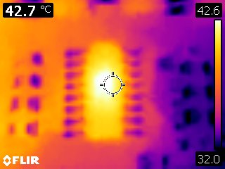

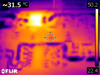

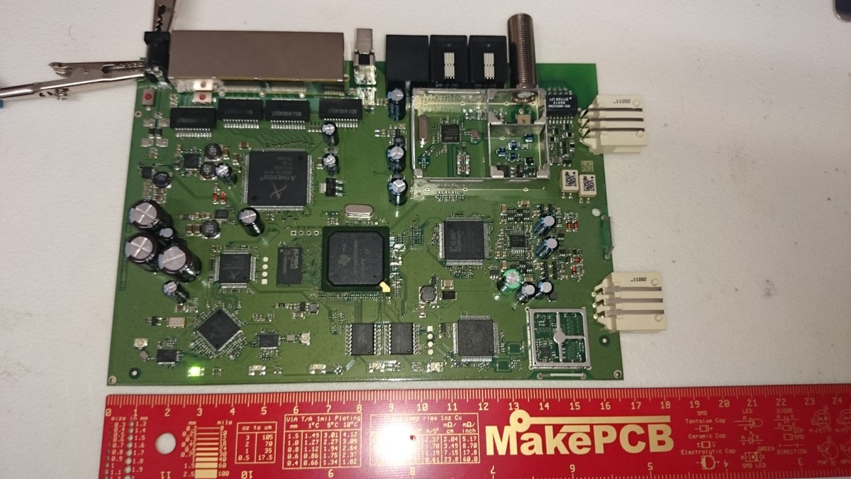

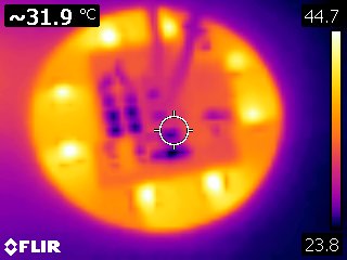

Hi, ich habe mir die Flir C1 gekauft. Liegt preislich ueber Deinen 250 EUR, aber soweit ich weis ist der gleiche Sensor verbaut wie in der TG165. Anbei mal ein paar willkuerliche Bilder von Leiterplatten, zur Einschaetzung. Man erkennt (?) ein SO IC, einen DPACK und ein paar LEDs. Viele Gruesse Andre

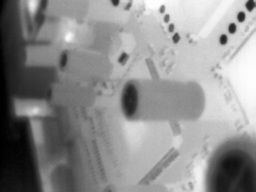

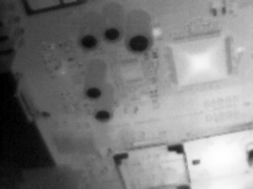

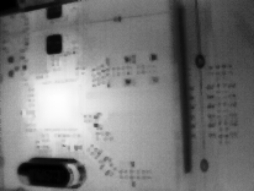

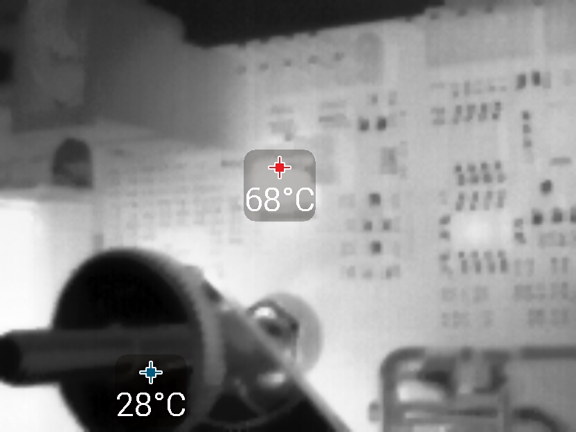

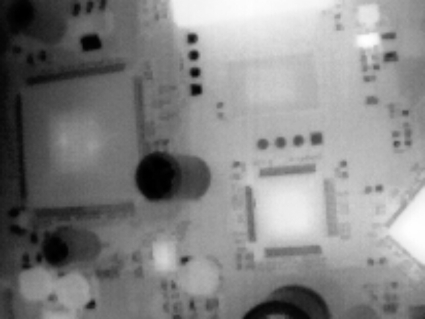

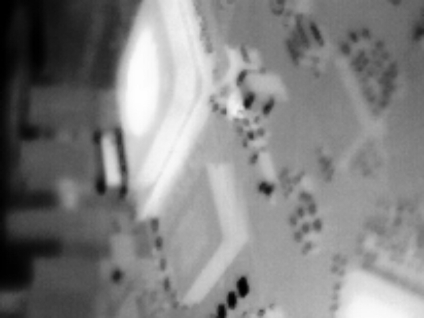

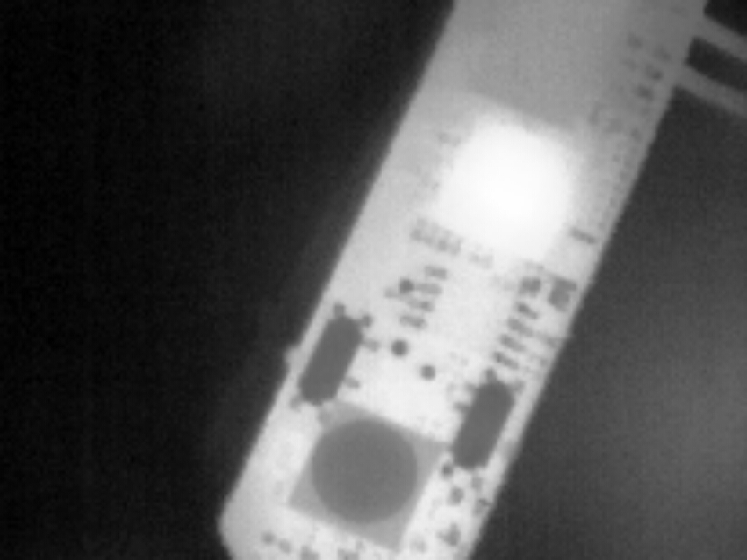

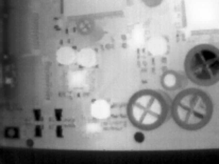

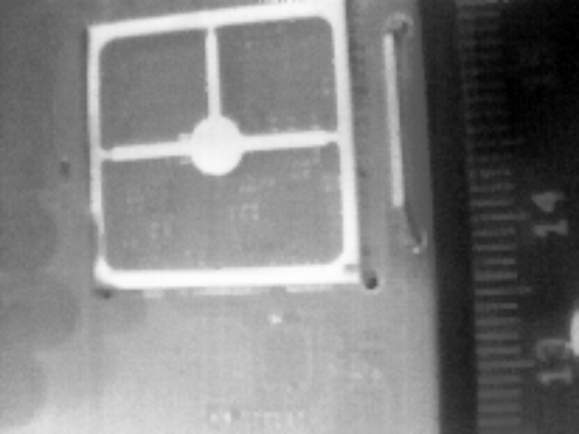

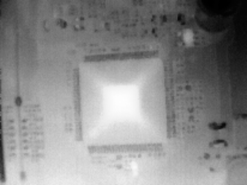

Wenn die bei der Flir nur mal mehr Pixel verwendet hätten... In Verbindung mit Ihrerem Multi Spektral Gedöns, also Wärmebild mit normalen Bild vereinen, wäre sicherlich mehr dabei rausgekommen. Hier noch ein paar Aufnahmen von der Compact
