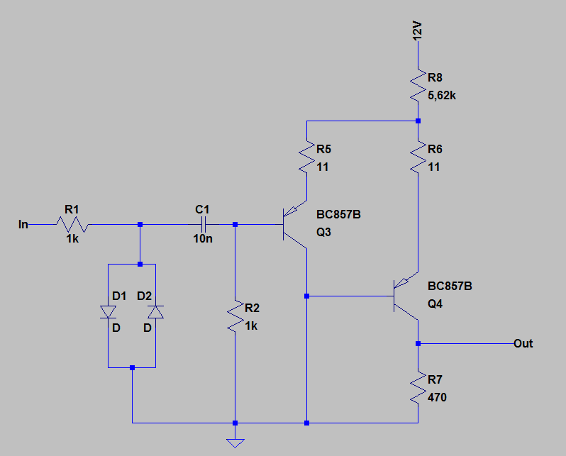

Hallo Forum, ich habe von einer Platine eine Schaltung abgepinnt, verstehe aber eine Transistorverschaltung nicht. Der Schaltungsteil gehört zu einer Filterschaltung, die es ermöglicht, mit dem Mikrokontroller die Zeit zwischen zwei Pulsen zu messen. Die Plulse bestehet aus einer positiven sinusförmigen Amplitude mit abnehmenden Nachschwingern. Die Amplitudenhöhe der ersten Halbwelle kann zwischen 20Volt und 100Volt betragen. Am Mikrokontroller kommen nach der Filterung Rechtecksignale an, die ausgewertet werden können. Im Anhang findet ihr den Teil, der mir Probleme bereitet. Was ich meine zu verstehen ist: R1: Strombegrenzung D1/2: kappen die Halbwellen, sodass ein fast rechteckförmiges Signal mit einer Amplitude von ca 0,7Volt überig bleibt C1/R2: Hochpass Aber was machen die Transistoren?? Ist das auch eine weitere Schutzbeschaltung um hohe Spannungen zu unterbinden? Ich konnte in der Literatur keine vergleichbare Beschaltung finden. Ich sehe zwar in der Simulation, was da passiert, aber finde keinen Grund warum man das macht. Gruß Radler

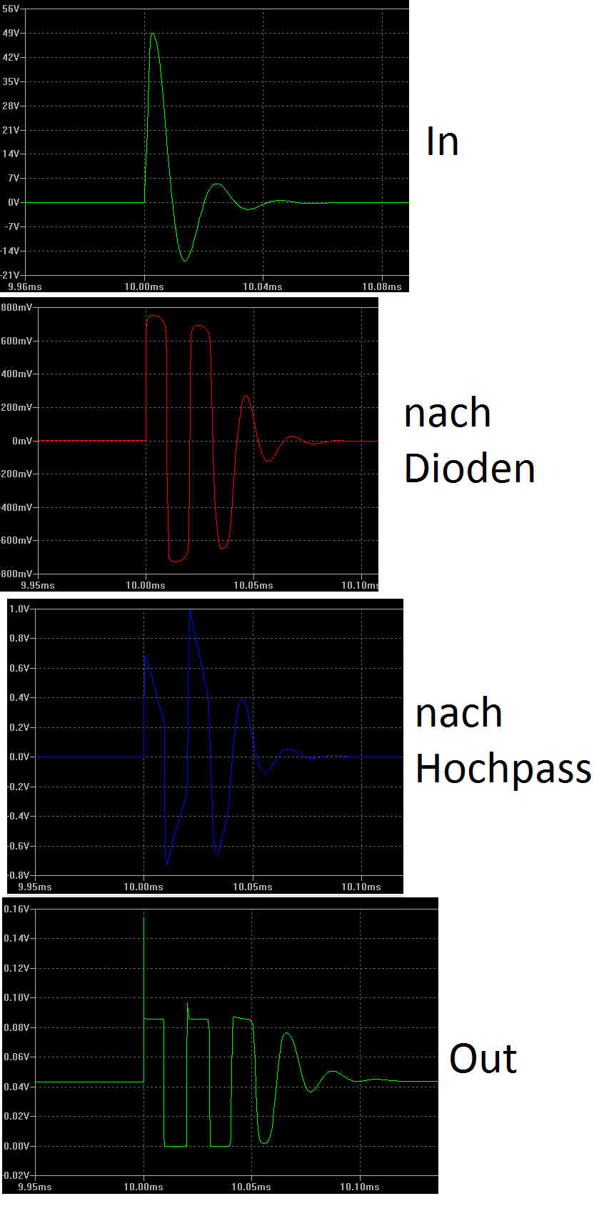

Du hast die Schaltung in LTSpice. Was sagt die Simulation?
Radler schrieb: > Aber was machen die Transistoren?? Wie würdest du denn mit einem Mikrokontroller eine Spannung mit max 0.7V Hub detektieren wollen?
Sultan schrieb: > Du hast die Schaltung in LTSpice. Was sagt die Simulation? Siehe Anhang. Wegen den unterschiedlichen Amplituden habe ich die Plots untereinander gehängt und nicht übereinander. Arduinoquäler schrieb: > Wie würdest du denn mit einem Mikrokontroller eine > Spannung mit max 0.7V Hub detektieren wollen? Das bekommt man auch noch ohne Aufbereitung hin. Entweder mit ADC oder Komparator. Die Transistoren verstärken ja nichts. Sie bringen die Spannung nur komplett in den positiven Bereich.
Radler schrieb: > Das bekommt man auch noch ohne Aufbereitung hin. Entweder mit ADC oder > Komparator. Hat aber keinen Sinn. Wenn man schon den Aufwand mit zwei Transistoren treibt, dann kann man den Pegel doch gleich so legen, dass ihn jeder normale Digitaleingang verarbeiten kann. Ich tippe auf einen Fehler beim Abzeichnen, die Schaltung sieht so nicht vernünftig aus. Hast du denn an der realen Schaltung mal Pegel gemessen?
Radler schrieb: > ich habe von einer Platine eine Schaltung abgepinnt Aber mit Fehler. Die Basis von Q4 liegt sicher nicht an GND.

Thomas schrieb: > Das ist ein diskreter Schmitt Trigger. Aber nicht mit der Basis von Q2 an GND. Das hat so keinen Sinn. https://de.wikipedia.org/wiki/Datei:Schmitt_with_transistors.svg Daher würde ich ja auch auf einen Fehler beim Abzeichnen tippen.

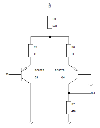

Radler schrieb: > Aber was machen die Transistoren?? Ist das auch eine weitere > Schutzbeschaltung um hohe Spannungen zu unterbinden? > > Ich konnte in der Literatur keine vergleichbare Beschaltung finden. Ich > sehe zwar in der Simulation, was da passiert, aber finde keinen Grund > warum man das macht. Ich sehe da einen Differenzverstärker. R8 ist sein Long-Tail. Der inv-Eingang liegt auf GND, noninv bekommt das Eingangssignal und die Dioden begrenzen die Eingangsspannung. --> Begrenzerverstärker. Lade doch mal bitte die asc hoch.
Die Schaltng kann so funktionieren, denke ich. Wenn Q3 leitend wird verringert er Q4 den BAsisstrom, wodurch Q4 weniger leitet. Daraus resultiert, dass das Ausgangssignal kleiner wird. Und halt umgekehrt... Eine Art NF-Verstärker vielleicht. Durch die kapazitive Gleichstromentkopplunjg am Anfang, komme ich darauf. Gruß Migelchen
Migelchen schrieb: > Die Schaltng kann so funktionieren, denke ich. Klar, sie lässt sich ja auch simulieren. Nur zeigt bereits das Simulationsergebnis, dass die paar Millivolt Spannungshub am Ausgang so eigentlich keinen rechten Sinn haben, wenn als Abnehmer des Signals ein Microcontroller fungiert.
Das sieht aus wie eine Kompressorschaltung, d.h. die Ausgangsspannung wird immer auf gleicher Amplitude geregelt. Damit hat die nachfolgende Schaltung immer die gleich hohe Eingangsspannung. MfG Paul
OXI T. schrieb: > Lade doch mal bitte die asc hoch. Tja, so eine .asc wäre eine feine Sache. Vielleicht soll R8 ja auch 560 Ohm betragen statt der ominösen 5k62. Dann hätte man eine differenzverstärkend schmitt-triggernde Kompressorschaltung, die auch genug Spannung für einen Microcontroller raustut.
Lachender Eskimo schrieb: > Vielleicht soll R8 ja auch 560 Ohm betragen statt der ominösen 5k62. Stimmt, es sind 5,6k. Hatte mich nur vertippt, weil auf dem SMD-Widerstand 562 aufgedruckt ist. Aber ich denke die 20 Ohm werden nicht grundlegend den Ausgang beeinflussen :) Hier die asc. Nach dem Out kommen natürlich noch diverse OPAmps, die das Signal aufbereiten, aber das ist alles plausibel und kein Hexenwerk. Mir ging es nur darum, was es mit der Transistorschaltung auf sich hat und ob das irgend eine Standardverschaltung ist, die ich nur nicht verstehe.

OXI T. schrieb: > Ich sehe da einen Differenzverstärker. R8 ist sein Long-Tail. > Der inv-Eingang liegt auf GND, noninv bekommt das Eingangssignal > und die Dioden begrenzen die Eingangsspannung. > --> Begrenzerverstärker. Das sehe ich auch so. Ich habe im entsprechenden Teil der Schaltung die Bauteile mal so hingeschoben, dass man das besser sehen kann. Die Emitterwiderstände R5 und R6 sollen wohl dazu dienen, Abweichungen der Parameter der diskreten, und damit u.U. nicht gut zusammenpassenden Transistoren Q3 und Q4 auszugleichen, um so die Symmetrie der Schaltung zu verbessern. Da die Schaltung aber nur eine geringe Verstärkung (ca. 6) hat, könnte man auf diese Widerstände wahrscheinlich auch verzichten. Was mich allerdings etwas wundert: - Warum hat man dem Differenzverstärker nicht mehr Verstärkung und einen größeren Aussteuerbereich gegeben? Das hätte evtl. den nachfolgenden Schaltungsteil vereinfacht. - Warum hat man statt des diskreten Differenzverstärkers nicht einen integrierten Opamp eingesetzt? An anderen Stellen in der Schaltung gibt es ja auch schon welche: Radler schrieb: > Nach dem Out kommen natürlich noch diverse OPAmps
Wenn die Basis von Q4 auf gnd liegt ist der Ausgangt tot. Oder genauer ca bei 0,6V Emitter Basis Spannung. Wenn beide Transistoren korrekt pnp sind, dann fehlt ein Widerstand zwischen gnd und Basis Q4/Kollektor Q3. Viel spass beim Simulieren.

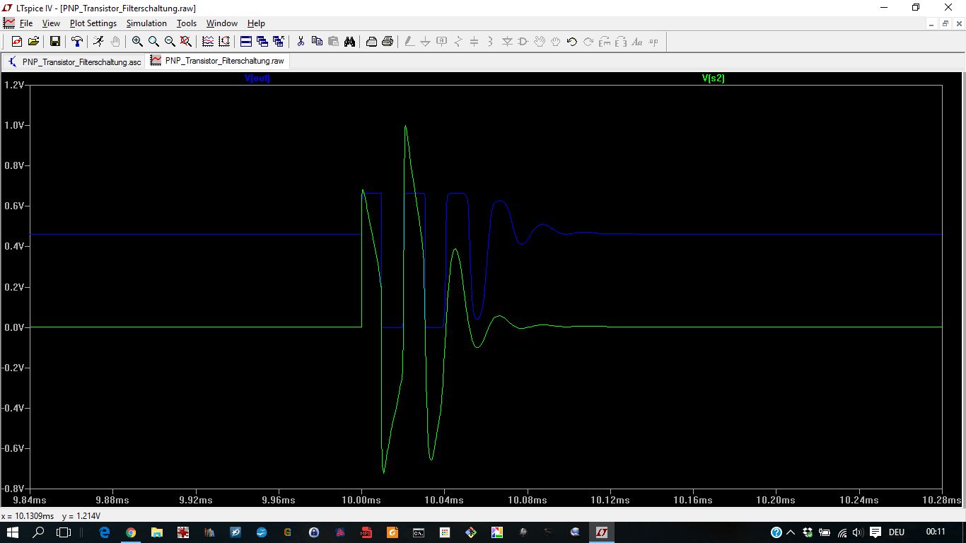

Ich habe die letzte Simulation mal runter geladen und vor und nach den Transistoren gemessen. Wenn ich die Beschreibung lese, dann macht die Schaltung das doch ganz gut, was sie soll. Und wie ich weiter lese, ist sie ja nur ein Teil einer gesamten Schaltung. Vielleicht wird das Signal ja noch mal verstärkt? Das überlagerte Ergebnis habe ich mal als Bild angehängt.
analog66 schrieb: > Wenn die Basis von Q4 auf gnd liegt ist der Ausgangt tot. Oder genauer > ca bei 0,6V Emitter Basis Spannung. In der Basisschaltung liegt die Basis immer auf festem Potential und die Emitterspannung ist immer ca. 0,6V daneben. Trotzdem kann man unterschiedliche Emitterströme haben und damit den Ausgang (der am Kollektor liegt) steuern. Dass man die Basisschaltung oft modifiziert mit Basiswiderstand einsetzt und dann eine große Verschiebung des Emitterpotentials zulassen kann, heißt nicht, dass man es immer so machen muss: in dieser Schaltung sind im Linearbetrieb kleine Abweichungen von den 0,6V natürlich möglich, und damit steuert man dann eben große Änderungen des Kollektorstroms. Dazu kommt noch, dass diese Betrachtung nur im Linearbetrieb gilt. In dieser Begrenzerschaltung sieht Q4 aber alles von Sättigung über Linear- bis Sperrbetrieb.
analog66 schrieb: > Wenn die Basis von Q4 auf gnd liegt ist der Ausgangt tot. Oder genauer > ca bei 0,6V Emitter Basis Spannung. Ganz recht. Wenn die Basis auf GND liegt und das untere Ende des Arbeitswiderstands R7 ebenfalls auf GND, dann ist die Aussteuerbarkeit des Ausgangs nahezu nicht gegeben. Der Emitter liegt ja fest auf ~0,7V und der Kollektor kann maximal zwischen GND und ~0.5V wackeln. Also irgendwie sinnlos. Wenn man die Schaltung als Differenzverstärker einsetzen wöllte, dann müßte man entweder das Basispotential von Q4 anheben (z.B. auf 5V) oder den Arbeitswiderstand R7 an eine negative Spannung legen.
Axel S. schrieb: > der Kollektor kann maximal zwischen GND und ~0.5V wackeln. Also > irgendwie sinnlos. wenn man es als (linearen) Verstärker betreiben wollte: ja. Da von Eingangspulsen zwischen 20V und 100V gesprochen wird, wird die Schaltung wohl nicht zur Verstärkung gedacht sein. Wenn man es als Kompressorschaltung betreiben möchte, die aus unterschiedlich großen Eingangspulsen immer genau ein Wackeln zwischen halbwegs definierten Pegeln (0 und 0,65V) mit halbwegs steilen Flanken macht (siehe die diversen Simulationen weiter oben), dann ist genau dieses "Wackeln" der Zweck der Schaltung.
Achim S. schrieb: > Wenn man es als Kompressorschaltung betreiben möchte, die aus > unterschiedlich großen Eingangspulsen immer genau ein Wackeln zwischen > halbwegs definierten Pegeln (0 und 0,65V) mit halbwegs steilen Flanken > macht (siehe die diversen Simulationen weiter oben), dann ist genau > dieses "Wackeln" der Zweck der Schaltung. Das riecht mir zu sehr nach "unsere Lösung sieht komisch aus, passen wir also das Problem so lange an, bis es passend aussieht". Bis zum Beweis des Gegenteils gehe ich weiterhin davon aus, daß der TE einfach nur den Schaltplan falsch abgezeichnet hat.
Axel S. schrieb: > Bis zum Beweis > des Gegenteils gehe ich weiterhin davon aus, daß der TE einfach nur den > Schaltplan falsch abgezeichnet hat. das halte ich auch nicht für unmöglich - wenngleich es schon in den ersten Beiträgen als Erklärungsmöglichkeit genannt wurde und der TO meinte, er habe zumindest die direkte Verbindung von Basis zu GND nochmal überprüft. Ein bisschen mehr Hintergrundinfo zu Schaltung vom TO wäre nicht schlecht: was treibt den Eingang dieser Schaltung. Was konkret hängt am Ausgang noch dran... Radler schrieb: > Nach dem Out kommen natürlich noch diverse OPAmps, die das Signal > aufbereiten, aber das ist alles plausibel und kein Hexenwerk. Diesen "plausiblen Schaltungsteil" zu kennen könnte uns helfen, die Funktion der seltsamen Transistorschaltung besser einzuschätzen.
