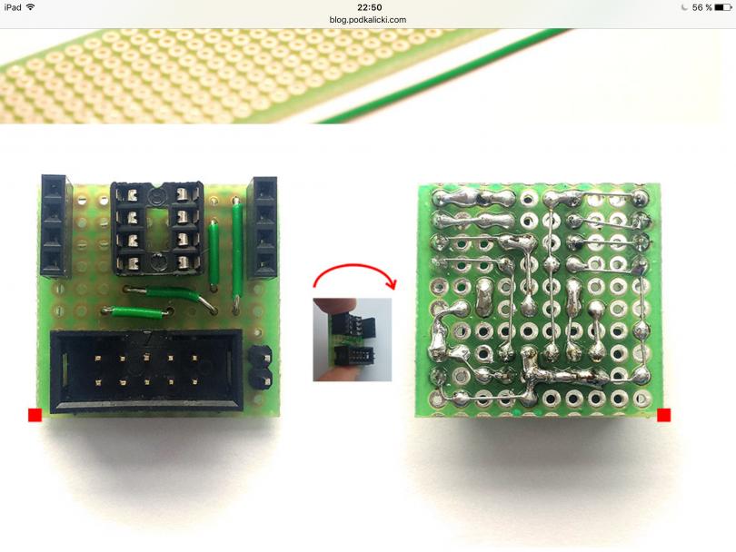

Guten Morgen, ich habe mich etwas in das Programmieren der AVR Atmel Controller eingelesen. Nun frage ich mich wie ich eigentlich den Quellcode auf solch einen Controller bekomme. Mir ist bewusst das ein Programmer mit einer ISP Schnittstelle benötigt wird. Dieser Programmer wird doch zum Beispiel über USB mit dem Computer verbunden. Wie werden nun die Daten an einen Atmel Tiny 13 übertragen? Ich habe noch gelesen das man ein Entwicklungsboard bzw. ein Adapterboard benötigt. Nun habe ich sehr viele gefunden, die auch sehr viel Geld kosten und u.a. ein selbstgebautes. Kann ich mir einfach sowas herstellen und den Programmer an der ISP Schnittstelle anschließen und den Atmel Tiny 13 in den Sockel setzen um die Daten zu übertragen? Edit: Sorry die Bilder sind zweimal hochgeladen worden.

Sebastian N. schrieb: > Nun habe ich sehr viele gefunden, die auch sehr viel Geld kosten und > u.a. ein selbstgebautes. Kann ich mir einfach sowas herstellen und den > Programmer an der ISP Schnittstelle anschließen und den Atmel Tiny 13 in > den Sockel setzen um die Daten zu übertragen? Da der µC sowieso auf einer Platine oder einem Steckbrett sein muss, kannst du auch einfach da drauf direkt einen ISP-Stecker vorsehen, steht ja für “In-System-Programming“
Markus S. schrieb: > DIAMEX ALL AVR Isp Programmer Markus S. schrieb: > Um ein Programm auf den Controller zu bekommen könntest du zum Beispiel > einen DIAMEX ALL AVR Isp Programmer nehmen. Dieser kostet bei Reichelt > zum Beispiel um die 30€. Zusätzlich benötigst du dann noch eine > Programmierumgebung und die passende Toolchain. Genau an den Programmer dachte ich auch, aber ich brauche ja noch etwas um den Microkontroller mit Daten zu befüllen. Gibt es da eine Anleitung wie ich mit solch ein Adapter erstelle?
Aeh... das Zeug auf der Platine soll nicht der Controller sein ? Da
fehlt auf alle Faelle Einiges. Kondensatoren, Resetcircuit, und der ISP
Stecker. Ich wuerd auch noch einen Debugpin drauf haben wollen.
Und die Tinies sind sowies nicht zum Anfangen gedacht. Sie sind weder
vernuenftig gross in den Resourcen, noch von der Peripherie hinreichend.
Sie sind fuer hohe Stueckzahlen wo's auf jeden Cent ankommt. Zum
Entwickeln von einfachen Dingen sollte man sich ein UART goennen. Damit
ist das Debuggen sehr viel einfacher.
Kauf ihn.

Dann mal her mit dem Schaltplan des Bausatzes. Mit diesem können dir einige hier helfen. Sonst kann man nur in die Glaskugel schauen aber keine zielgerichteten Ratschläge geben. Prinzipiell kann man sagen muss dein Bausatz (Schaltung) einfach um einen kleinen Pin Header erweitert werden, an dem du das Programmiergerät steckst. Mit welcher Entwicklungsumgebung wirst du dein Reaktivlicht programmieren?
Du kannst das ganze auf dem Steckbrett aufbauen. Hier ist das mal dargestellt: http://www.learningaboutelectronics.com/Articles/ATtiny85-pushbutton-circuit.php Dann musst du noch die Pins für die Programierung mit dem ISP verbinden. Die Belegung des Programersteckers ist in der Anleitung Seite 3 ganz rechts gegeben: http://www.diamex.de/dxshop/mediafiles//Sonstiges/All-AVR-Anleitung.pdf Du musst also z.B. den MISO (Pin 6 vom ATTiny) mit dem MISO (Pin 1, oben links) des Programieradapters verbinden. Am einfachsten geht das mit solchen Kabeln: http://www.ebay.de/itm/40Pin-Jumper-Kabel-Pinkabel-mannlich-nach-weiblich-fur-Arduino-Raspberry-Pi-/181921419483?hash=item2a5b5c90db:g:0DAAAOSwWnFV~Vag Du kannst aber auch nochmal eine 2-reihige, 6-polige Stiftleiste auf dem Steckbrett anordnen und dann ein entsprechendes Flachbandkabel nehmen. Weiterhin musst du eine Spannungsversorgung herstellen. Dazu kannst du am Programmer den Jumper JP1/3 stecken oder musst ein externes Netzteil nehmen.

@Karl @Axel Danke euch - sowas habe ich gesucht. Jetzt komme ich so langsam dahinter. Also müsste das doch mit meinen oben gezeigten Bild funktionieren oder nicht oder hat jemand sowas mal aufgebaut als Bild da?
Ich habe noch etwas recherchiert und bin dann zu einem Ergebnis gekommen. Mit einer Steckplatine würde ich jetzt diese Schaltung aufbauen und meinen Programmer an der SPI Wanne anschließen und die Daten mittels einer Software übertragen. Laut der Beschreibung des Programmers soll dieser eine Spannung liefern, wenn beide Schalter auf off geschaltet sind. http://www.produktinfo.conrad.com/datenblaetter/825000-849999/842379-an-01-de-DIAMEX_USB_ISP_STICK_AVR_PROGRAMMIERADAP.pdf Würde das so klappen? Ich habe kein spezifisches Programm - habe das in Word erstellt bzw. die Linien gezogen. Edit: Habe hier im Forum noch ein passenden Thread über Google (war vorher nicht der Fall, erst nach intensiver Suche) gefunden. Dort geht es um den Abblockkondensator und einen Pullup (Widerstand am Reset) Darauf wird aber widersprochen, das heißt, die werden nicht benötigt. Vorsichtshalber doch einbauen.
Sebastian N. schrieb: > Vorsichtshalber doch einbauen. Abblockkondensator (100nF-10µF) auf jeden Fall einbauen, der Pullup Widerstand am Reset ist optional (und auf meinem Adapterboard auch nicht verbaut). Praktisch ist ein Schalter für die Vcc des Kontrollers, damit du den Programmer nicht immer abstecken musst, wenn du das IC ziehst und steckst. Obacht - nicht jeder Programmer liefert die Speisung für den MC mit, beim AVRISP MkII z.B. dient der Vcc Anschluss nur zur Überwachung der Vcc und nicht zur Speisung. Mein Adapterboard (ich benutze den AVRISP MkII) wird aus USB gespeist. Zusätzlich enthält es auch noch einen 4MHz Oszillator, wenn ich Batzi mal die Clockquelle verfused habe.
