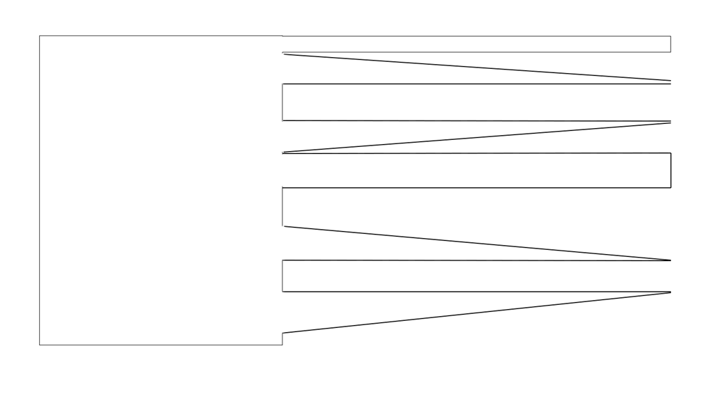

Hallo Leute, ich muss in den nächsten Tagen in ein ca. 20mm starken Alu-Block ein paar Schlitze fräsen. Ich frage mich momentan, ob diese Fräse das schafft. Die Schlitze werden etwa so aussehen, dass ich über die ganze 20mm einen ca. 2mm breiten und 50mm langen Schlitz brauche. Über diesem langen Schlitz und unter dem Schlitz soll in 0,5mm Abstand eine Art Rampe gefräst werden, die auf ca. 1mm Abstand geht. Ich weiß, ist jetzt schlecht zu erklären. Stellt euch mal vor, ihr habt eine Festplatte, in der sich Scheiben drehen. Die Scheibe ist der lange Schlitz. Über und unter der Scheibe befinden sich die Leseköpfe. Diese Leseköpfe sollen in den zweiten Schlitz mit der Rampe rein. Also erst einmal rein und dann ein Stück von der Scheibe heben. - Soll jetzt aber nicht das Thema sein. Ich würde aber gerne wissen, ob ich mit der MF 70 ca. 20mm Alu fräsen kann.

Also das ganze soll von der Seite so aussehen und eben ca. 20mm tief sein.
Soetwas bekommt man nicht gefräst. Höchstens drahterodiert. Und das ist teuer. Die Konstruktion sollte noch einmal überdacht werden.
http://hddsurgery.com/data-recovery-tools/hdds-sea-7200-11-12-lp-es2-p3-4 Das ist ein ähnliches device für eine moderne Platte. Wie wurde denn das hergestellt?
Dimitri R. schrieb: > Das ist ein ähnliches device für eine moderne Platte. Wie wurde denn das > hergestellt? Nach dem Preis zu urteilen: Gefräst. Aber vermutlich eher mit einem großen Sägeblatt geschlitzt. Dort gehen die Schlitze aber auch nicht ganz zu, wie in Deiner Skizze. Aber nachdem man jetzt Deinen Anwendungsfall kennt: Nimm POM, nicht Alu! Das geht auf der kleinen Maschine deutlich besser. Und da Du eh mehrere Versuche brauchen wirst: Billiger ist es auch. Ich hoffe ein Kreuztisch ist vorhanden?

Dimitri R. schrieb: > Das Gute ist, dass es kein Präzisionsbauteil ist dann werfe ich mal 3D-Druck in den Raum. In Stereolithographie sollte es doch hinreichend genau gehen und Fertiger gibts auch genug.
Dimitri R. schrieb: > Also das ganze soll von der Seite so aussehen und eben ca. 20mm tief > sein. Lass es Drahterodieren. So was fräst man nicht und schon gar nicht auf einem mickrigen Maschinchen. Gruß Gerd
Warum eigentlich nicht Alubleche von gewünschter Stärke die Kontur fräsen (ginge auch im Paket) und dann zu so einer Konstruktion als Stapel mit Distancestücken (Scheiben) verschrauben oder verkleben. Das Fräsen ginge dann wohl auch mit einer MF70.
Zu meinem Glück hat die Platte insgesamt 4 doppelseitige Platten. Also 8 Köpfe. Und im Inneren lässt sich der Abstand der Köpfe relativ schlecht messen. Und nein, der Abstand ist nicht immer gleich. Und das Bauteil zig mal anfertigen zu lassen, bis es irgendwann mal passt, habe ich auch nicht wirklich lust. Deshalb will ich es firmenintern machen. 3D Druck ist eine interessante Alternative. Nur wird ein 3D Drucker auch eine Kleinigkeit kosten. Aber ich finde den Ansatz von nemesis sehr gut, quasi das Bauteil aus Alu-Blechen aufzubauen. So kann ich problemlos die Höhen testen und bei Bedarf einfach nacheinander aufbauen. Aber eine Sache verstehe ich immer noch nicht. Wie kann ich mit der Hand "gleiche" Teile anfertigen? Hier meinte jemand etwas von Schablonen.
Dimitri R. schrieb: > Aber eine Sache verstehe ich immer noch nicht. Wie kann ich mit der Hand > "gleiche" Teile anfertigen? Hier meinte jemand etwas von Schablonen. Bitte Maße in der Zeichnung einfügen. Jetzt schreibst du von gleichen Teilen, vorher von unterschiedlichen Maßen. Gruß Gerd
Dimitri R. schrieb: > Aber eine Sache verstehe ich immer noch nicht. Wie kann ich mit der Hand > "gleiche" Teile anfertigen? Hier meinte jemand etwas von Schablonen. Der Jemand war Walter Tarpan. Du kurbelst nach Vorschrift!
Entweder wirklich schichten, oder 3D-Druck. Letzteres muss man nicht selbst machen: http://www.shapeways.com/ unzählige verschiedene Materialien(auch Metalle können die "in Form sintern"), und ich glaube mal es wird für dich günstiger als unzählige Versuche mit teuren Fräsern(die abbrechen) teures Alu zu verhunzen... LG, Björn
