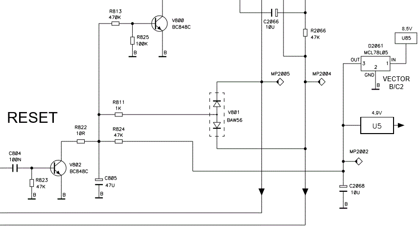

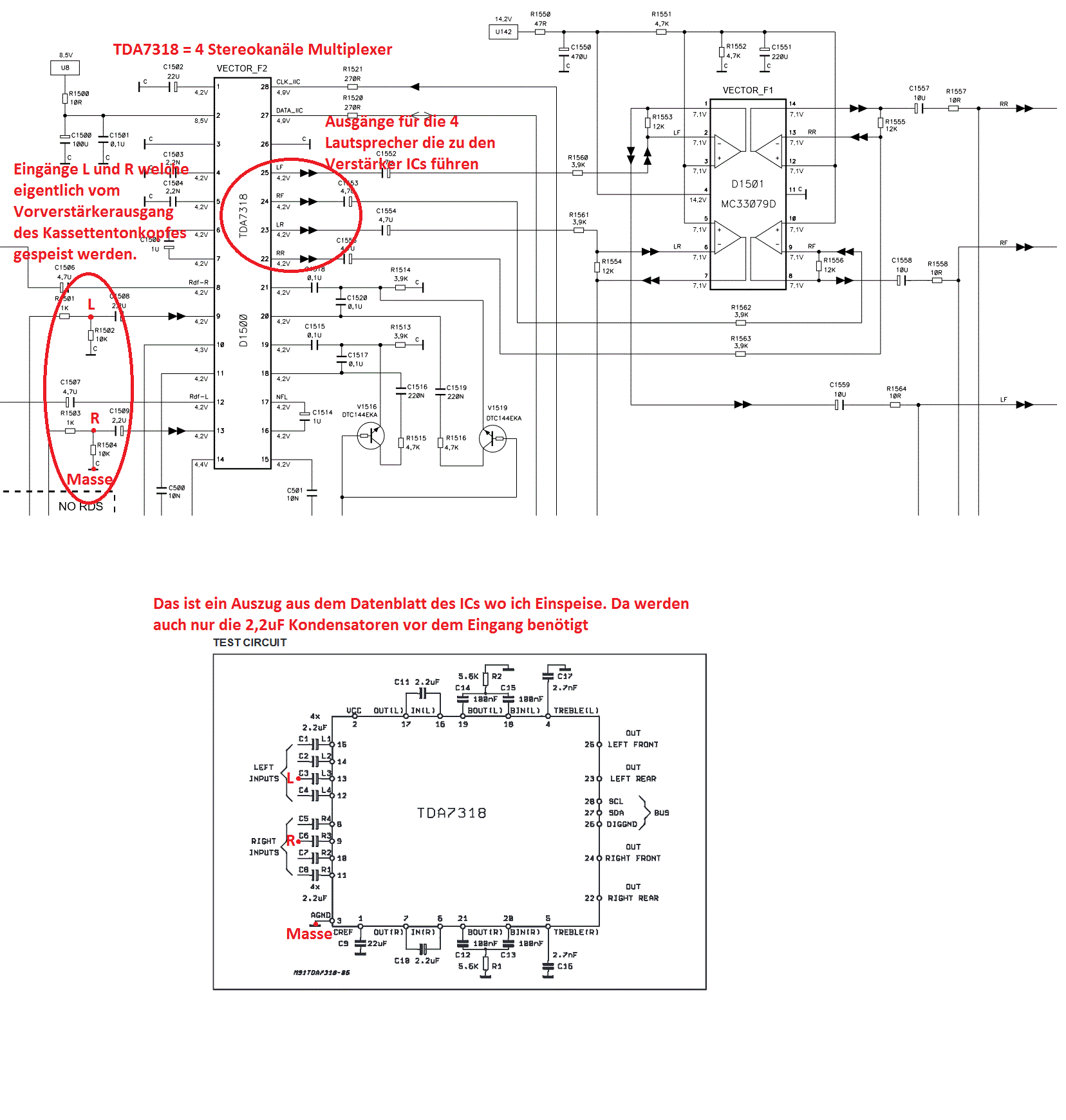

Hallo zusammen, ich habe in einem alten Autoradio den Kassettenteil ausgebaut und am Verstärker IC einen Bluetooth Audio Empfänger angelötet. Natürlich hinter dem Vorverstärker des Tonkopfes vom Kassettendeck. Klappt auch ohne Verzerrung einwandfrei. Der Bluetoothempfänger ist ein ganz billiges Teil aus China, funktioniert an der heimischen Stereoanlage, mit USB Netzteil betrieben, aber einwandfrei ohne jede Störgeräusche. Auf dem Mainboard des Autoradios habe ich einen 78L05 gefunden (siehe angehängtes GIF) und dort einfach meine 5V abgegriffen für den Bluetooth Empfänger. Problem: Ohne laufenden Motor habe ich schon laute Störgeräusche auf den Lautsprechern. Fehlersuche: - Test ob es am verlöteten Audiokabel liegt > Nein - Test ob es an der 5V Spannungsversorgung liegt > Ja (Betreibe ich den Bluetoothempfänger an einem Akkupack sind keine Störgeräusche vorhanden) - Masse Verbindung von der 3,5 mm Klinkenbuchse des Bluetoothempfängers habe ich komplett abgeklemmt um eine Masseschleife zwischen dem Bluetoothempfänger und dem Autoradio zu vermeiden. > Keine Besserung Weitere Ideen: - Ein RC oder LC Tiefpass? Wenn ja, wo? - neue Spannungsregelung bauen die weniger Störgeräusche erzeugt? Wenn ja, wie, mit welchen Reglern, Bauteilen, ...? - Powerbank zwischenrein bauen die ständig geladen wird und an dieser den Bluetooth Empfänger betreiben? Jemand eine Idee wie ich es am einfachsten/günstigsten Störfrei bekomme?
Als erstes solltest du beim 78L05 an Eingang und Ausgang einen 100n Kondensator anlöten. So nahe wie möglich am IC. Welcher Art sind denn die Störgeräusche, brummen, surren oder sonst was?
vielleicht reicht auch einfach der Strom nicht aus den der 78L05 liefern kann?
Frank L. schrieb: > vielleicht reicht auch einfach der Strom nicht aus den der 78L05 liefern > kann? Genügend Strom liefert der 78L05 schon, sonst würde der Bluetoothempfänger gar nicht funktionieren. Außerdem habe ich gerade mit einem anderen 7805 für 1A (also 5W Ausgangsleistung) und jeweils 100nf Ein- und Ausgangskondensatoren plus 100uf Elko am Ausgang ein kleines Netzteil extra gebastelt und an die Autobatteriespannung geklemmt und dann darüber den Bluetooth Empfänger betrieben > Gleiches Störgeräusch :( Ich müsste nur genau wissen mit welchen Bauteilen ich ein komplett Störgeräuschfreies 5V Netzteil fürs Auto basteln könnte. Oder ist es womöglich doch irgend ein Massefehler? Das Geräusch ist ein Brummen mit überlagertem Fiepen. Hab mal ein Audiofile hochgeladen, vielleicht kennt jemand ja genau die Art des Geräusches http://picosong.com/KaCr

Schau mal dein Bluetooth-Teil genau an, besonders den Audio-Ausgang. Wenn das ein differentieller Ausgang ist (also zwei Pins pro Kanal, einmal mit Audio-Out-Minus, einmal mit Audio-Out-Plus o.Ä. beschriftet), dann kannst du die nicht einfach mit GND verbinden, sonst schließt du die Hälfte vom Signal kurz. Würde erklären, warum es mit galvanisch getrennter Spannungsversorgung klappt (Zuhause mit eigenem Netzteil, oder am Akku). Lösung: Auftrennen der Masse-Verbindung auf Audio-Seite: http://www.pollin.de/shop/dt/Njk1OTQ3OTk-/Unterhaltungselektronik/Car_HiFi/Zubehoer/Noise_Suppressor_15_A.html oder auf DC-Versorgungs-Seite per DC/DC, z.B. Conrad 156711 - 05
Planlos schrieb: > Lösung: > Auftrennen der Masse-Verbindung auf Audio-Seite: > http://www.pollin.de/shop/dt/Njk1OTQ3OTk-/Unterhaltungselektronik/Car_HiFi/Zubehoer/Noise_Suppressor_15_A.html witzig, was schrieb ich grad? da braucht er ja wieder jede Menge Adapterkabel Cinch zu 3,5mm Klinke OMG Joachim B. schrieb: > hier eine Version Klinke Klinke > http://www.amazon.de/Monacor-FGA-35-Massetrennfilter-5mm-Klinke/dp/B003WGQUZ8 > > die meisten kommen mit Cinch
Planlos schrieb: > Schau mal dein Bluetooth-Teil genau an, besonders den Audio-Ausgang. > > Wenn das ein differentieller Ausgang ist (also zwei Pins pro Kanal, > einmal mit Audio-Out-Minus, einmal mit Audio-Out-Plus o.Ä. beschriftet), > dann kannst du die nicht einfach mit GND verbinden, sonst schließt du > die Hälfte vom Signal kurz Hm, das ist ein 5 euro Bluetooth Empfänger aus China…. Der hat ganz sicher keine differentiellen ausgänge. Hat ja auch nur ein 3,5 mm Klinke als ausgang. Also, 3 pins, links, rechts, Masse. Keine Ahnung was das jetzt für mein Problem bedeutet.

Sebastian S. schrieb: > Außerdem habe ich gerade mit einem anderen 7805 für 1A (also 5W > Ausgangsleistung) und jeweils 100nf Ein- und Ausgangskondensatoren plus > 100uf Elko am Ausgang ein kleines Netzteil extra gebastelt und an die > Autobatteriespannung geklemmt und dann darüber den Bluetooth Empfänger > betrieben > Gleiches Störgeräusch :( > Oder ist es womöglich doch irgend ein Massefehler? Ja, ich tippe auch am ehesten auf Massesschleifen. Durch die gerade im KFZ häufige Masseführungüber die Karosserie passiert das hier häufiger als im Heimbereich.
