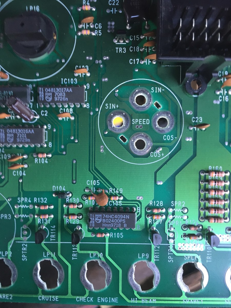

Hallo zusammen!
Benötige dringend professionelle Hilfe von euch! Die Kurzfassung der
Vorgeschichte: Habe einen neueren Motor samt Kabelstrang ,Steuergerät
u.s.w in ein älteres Fahrzeug verbaut. So weit so gut, läuft
problemlos!!!
nun zu meinem Problem: Ich möchte unbedingt eine Motorkontrolleuchte
haben! Diese wird jedoch über den CAN BUS (CCD, Chrysler Collision
Detection) aktiviert. Natürlich habe ich auch das entsprechende
Kombiinstrument, nur will und kann ich dies im alten Fahrzeug nicht
verbauen! Es ist ein Philips/NXP Microcontroller des Typs 74HC4094N
verbaut, welcher den Transistor ansteuert, welcher wiederum die Lampe
einschaltet.
Aber ich habe keinen Plan welches der Transceiver ist und wie ich das
Ganze möglichst klein in eine Box oder ein Kästchen verbauen könnte.
Kann man hierzu einen neuen Transceiver nehmen oder müssen diese
ebenfalls programmiert werden? Das programmieren möchte ich als Laie
tunlichst vermeiden!!!!
Habe schon Stunden im Netz verbracht und diverse Leute gefragt: Aber
eben, haben wir nicht, wissen wir nicht oder können wir nicht waren so
in etwa die gängigsten Aussagen.....
wäre natürlich auch bereit jemanden zu entlöhnen für die Konstruktion
dieses Bauteils!
Würde mich über kreative Lösungsansätze riesig freuen!!!
Danke und Gruss
Romano

Das ist kein Microcontroller, sondern ein 8-Bit Schieberegister.
MfG Spess
Das ist aber gar kein MC, sondern nur ein 8-bit Schieberegister. Sowas
wird gerne in Verbindung mit einem MC als Portexpander benutzt, hat aber
selber keine Controller Funktion.

von Elektroprofi (Gast)
Du wirst ausmessen müssen, was da an Signalen rauskommt und dann
nachdenken dürfen, was Du davon wie anzapfen musst. Von hieraus kann Dir
das keiner sagen. Im Zweifelsfall muss Du das SR durch ein
programmierbares Schieberegister ersetzen z.B. vom Typ XC3X250 oder
Ähnlich.

von Jürgen H. (calor)
Der 74HC4094N ist nur eine Station auf dem Weg des Signals, welches Dein
Lämpchen ansteuert. Das Signal kommt aus einem Prozessor. Wenn Du die
Leiterbahn vom Pin2 des 74HC4094N zurück verfolgst, wirst Du auf den
Prozessor treffen. Aber, daß Du diesen außerhalb seines Ökosystems
betreiben kannst, wage ich zu bezweifeln.
von Ralph (Gast)
Dir bleiben da nur 2 Möglichkeiten.
1. Nimm das funktionierende Kombi und schalte damit deine Motorlampe,
dazu reicht es auch wenn du das Teil irgendwo versteckt. Musst ja nur
die Kabel rauslegen und anschließen.
2. Du baust dir ein eigenes Steuergerät für die Lampenansteuerung.
   Dazu brauchst du:
   a. eine µC auf einer Platine mit der passenden stabilisierten
Spannungsversorgung die auch im Auto vernünftig funktioniert. Diese
Platine brauch dann auch den Can Tranceiver sowie die Ausgangstreiber
für die Lampe.
   b. Die Can Bus Beschreibung für das Auto das dir Motor und Kombi
gespendet hat. Diese Beschreibung enthält die Definitionen für alle Can
Botschaften und deren Signale.
   c. Einiges an Programmierfähigkeiten und Übung dazu
   d. viel Geduld uns Leidensfähigkeit bis du das fertig hast.
Von der Seite aus, Nimm Möglichkeit 1.
Wie hast du das mit der Wegfahrsperre gelöst ?
Hierzu plaudert der Motorcontroller über Can ebenfalls mit anderen
Steuergeräten.

von Tux (Gast)
Wenn es dir nur um die Motorkontrollleuchte geht könnte es evtl schon
reichen wenn du dich mit OBD2 auseinander setzt. Dort sollte etwas
entsprechendes, allgemeingültiges enthalten sein denk ich.
