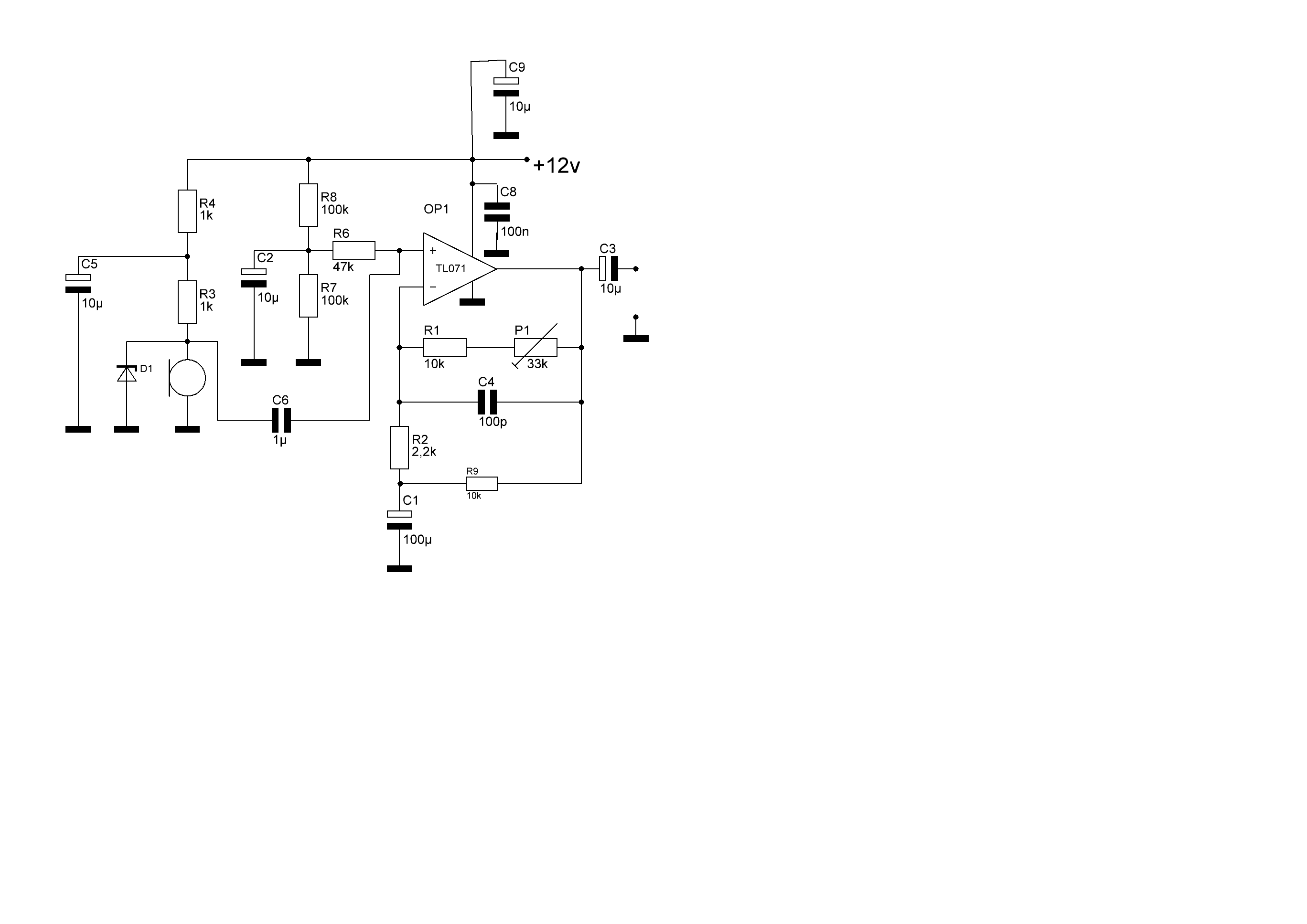

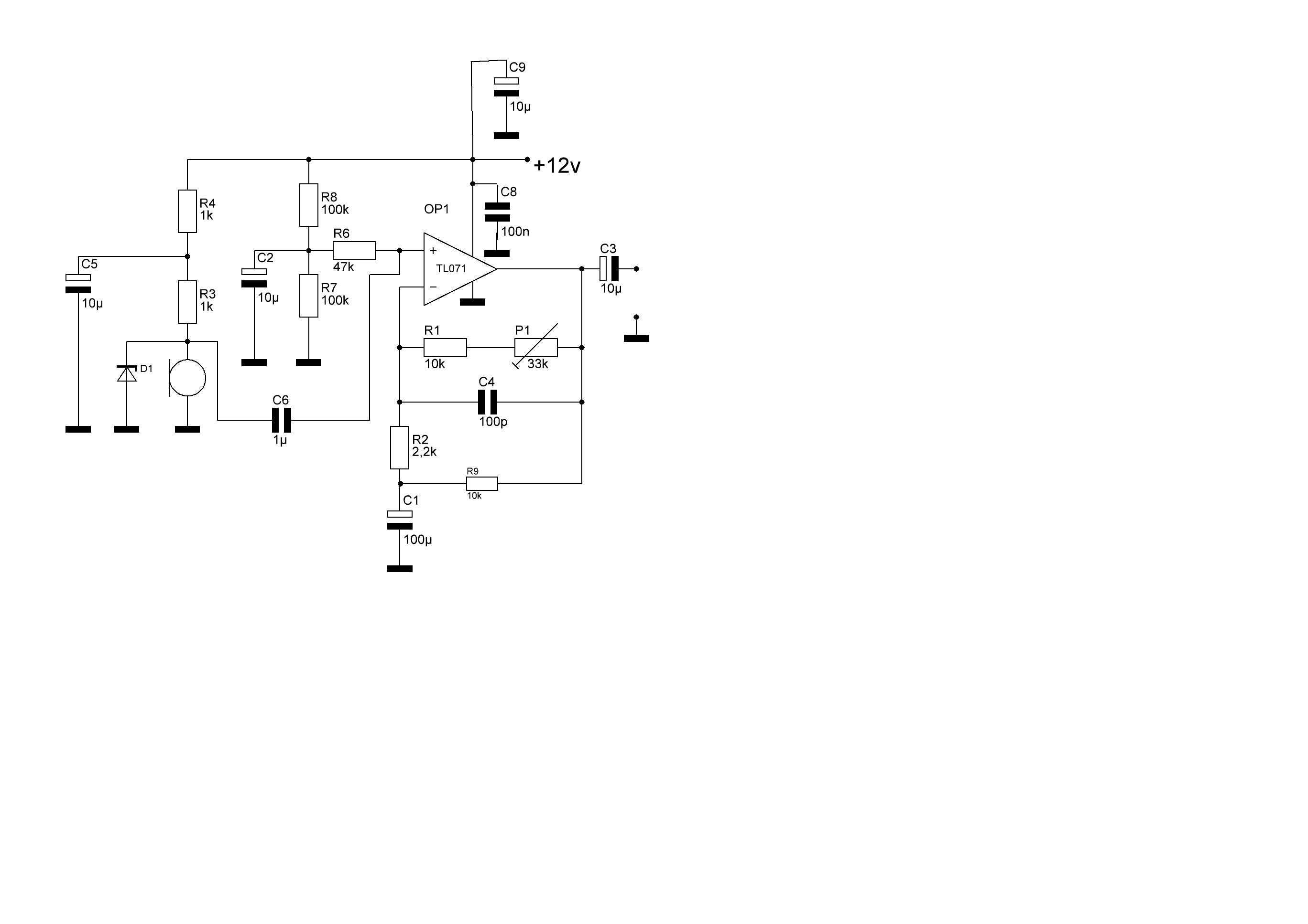

KASA schrieb: > Welcher Verstärker ist besser um ein Elektret-Mikrofon an einen Line-In > Anschluss anschliessen zu können? dieser verstärker tut´s ohne probleme. zd ist nach der max. spannung vom mic zu wählen.

dolf schrieb: > dieser verstärker tut´s ohne probleme. > zd ist nach der max. spannung vom mic zu wählen. Oje, und die paar mV Gequake-Signal aus dem Mikrophon duerfen dann waehlen, ob sie sich vom OpAmp verstaerken lassen wollen oder doch lieber im differentiellen Widerstand der Z-Diode versaubeutelt werden? Gruss WK

Stefan U. schrieb: > Nimm den angehängten, mit dem komme ich gut klar. Er ist für > Stromversorgung mit Batterie (4-9V) ausgelegt. Alt bewährtes Design. Am Ausgang kann man mit C3 noch ein bisschen probieren, bis der Klang am besten gefällt.
dolf schrieb: > dieser verstärker tut´s ohne probleme. Glaube ich, aber ist auch ne ganz schöne Fabrik.

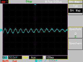

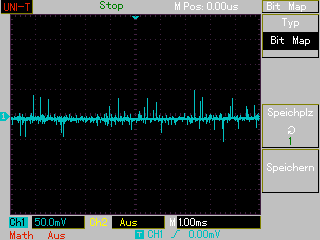

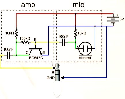

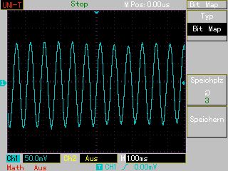

Ich habe die 1-Transistor Schaltung gerade ausprobiert.
Meine Befürchtung von starker Signalverzerrung hat sich nicht bestätigt.
(Siehe Bild 2 und 3).
Allerdings ist der Frequenzgang nicht gut. Je höher die Frequenz ist,
umso höher der Ausgangspegel. Bässe werde so gut wie gar nicht
übertragen. Ich denke, dass kann man durch Änderung der Kondensatoren
korrigieren.
Der Verstärkungsfaktor ist geringer als erwartet. Wenn ich das Mikrofon
mit 2cm Abstand seitlich von meinem Mund halte und mit den Lippen so
laut Pfeife wie ich kann, erhalte ich den in Bild 3 dargestellten Pegel.
Eher realistisch ist allerdings der Pegel von Bild 2, und das ist für
Line-Eingänge etwas zu wenig. 4-10 mal mehr Verstärkung wäre Ok, würde
ich sagen.
Was mir mehr Sorgen bereitet, ist dass die Schaltung in unregelmäßigen
Abständen unerwartete Geräusche erzeugt. Siehe Bild 1, da herrschte
gerade Totenstille. Ich nehme an, dass der Verstärker extrem empfindlich
auf elektromagnetische Wellen reagiert. Man sollte HF Störungen
bedämpfen, um das abzustellen.
Für Stereo eignet sich die Schaltung mit vorher selektierten
Transistoren, damit beide Seiten zumindest ungefähr den gleichen
Verstärkungsfaktor haben.
Und nun Liste ich mal für Jens G auf, welche Punkte ich bei der
2-Transistor Variante besser finde:
- Viel höherer Verstärkungsfaktor
- Verstärkung hängt (fast) nicht von den Streuungen Transistoren ab
- Verstärkung ist durch Änderung der Widerstände einstellbar
- Besserer Frequenzgang, an Sprache angepasst
- Lässt sich durch Radiowellen kaum stören
Für weniger als 50 Cent mehr bekommt man so einen besseren Verstärker.
Ich denke, die paar Cent sind gut investiert.#

dolf schrieb: > dieser verstärker tut´s ohne probleme. > zd ist nach der max. spannung vom mic zu wählen. Die Schaltung ist ganz gut, Z-Diode verhindert vor allem Beschädigung des Mic durch Verpolung durch C6 beim Ausschalten, eine normale Diode reicht. Verstärkungsfaktor reicht. Bloss den TL071 würde ich durch etwas moderneres ersetzen, dann kommt man mit geringerer Versorgungsspannung aus.

> machst du jetzt auch den Scheiß mit den mini Bildern
Nein, die werden genau so vom Oszilloskop geliefert. Das hat nur
320x240px Auflösung (oder so ähnlich).

> Was ist denn R6 bei dem oben geschriebenen Verstärker? Welcher genau? Es wurden vier Verstärker diskutiert, falls ich mich nicht irre. Bei dem: Beitrag "Re: Welcher Verstärker ist besser?" ist R6 ein Widerstand mit 100 Ohm.
Wer einen anderne Beitrag vorab als Unsinn diffamiert, hat sehr wohl was zu beweisen. Auch wenn es der große Mawin ist.
Geht bei diesem: Beitrag "Re: Welcher Verstärker ist besser?" Verstärker auch ein BC549C? Er ist ja sehr ähnlich, ausser dass er rauscharmer sein soll...
> Geht bei auch ein BC549C?
Ja. Da kannst du praktisch jeden kleinen NPN verwenden. Die
Gesamtverstärkung hängt davon nur marginal ab. Rauscharme Transistoren
zu verwenden, ist sicher eine gute Idee.
