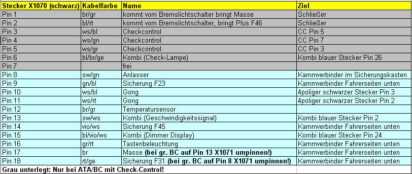

Ich habe mir einen Bordcomputer von einen BMW E36 (Temp & Uhr) geholt & den dazu passenden Temp Sensor. habe jegliche Pins raus gesucht und soweit verbunden (Schwarzer Stecker X1070) Soweit geht alles, Uhr ist korrekt und jegliche Beleuchtung arbeitet 1A. was nicht geht ist der Temp Sensor, er zeigt zwar Kälte an jedoch verharrt das Display dann dort. Packe ich einen Eisbeutel auf den Sensor bin ich nach kurzer zeit bei 10-8 Grad (je nach dauer) , lasse ich den Sensor dann liegen oder fasse ihn an sollte die Temperatur doch steigen. Im Display jedoch steht weiterhin 10 Grad (als beispiel) Versucht habe ich verschiedenste Widerstände , das Tachosignal mit einen NE555 moduliert. nichts half. wo ist der trick das es im Fahrzeug geht jedoch nicht bei mir wenn ich den BC standalone betreiben will ? Wenn ich nun Dauerplus abklemme von dem Bordcomputer und wieder ran normalisiert sich der Sensor viele grüße , wäre klasse wenn mir jemand helfen kann anbei der stecker X1070 (zum Bordcomputer gehend) und der Schaltplan wie es im Fahrzeug verbaut ist

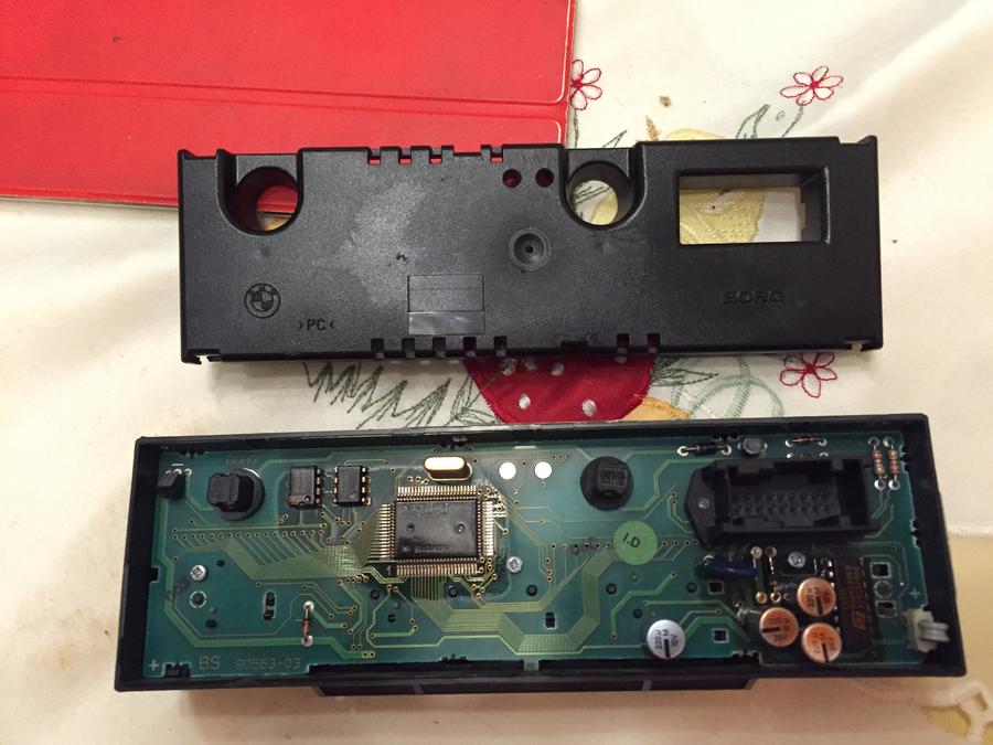

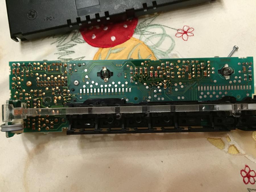

Habe mal bilder vom innenleben gemacht, evtl. kann man diesen "filter" ja überbrücken so das er sensibler auf das geschehen reagiert
Der "Filter" wird in der Software des Controllers integriert sein, da kommt man mit dem Lötkolben schlecht dran. Bei meinem S400 CDI ist über die Temperaturanzeige im Manual angegeben, daß steigende Temperaturen verzögert angezeigt werden, damit warme Luft aus dem Motorraum den Messwert nicht beeinflusst. Ob das mit der Fahrgeschwindigkeit zusammenhängt oder nicht steht nicht da, wäre aber möglich.
Ben B. schrieb: > Der "Filter" wird in der Software des Controllers integriert sein, da > kommt man mit dem Lötkolben schlecht dran. > > Bei meinem S400 CDI ist über die Temperaturanzeige im Manual angegeben, > daß steigende Temperaturen verzögert angezeigt werden, damit warme Luft > aus dem Motorraum den Messwert nicht beeinflusst. Ob das mit der > Fahrgeschwindigkeit zusammenhängt oder nicht steht nicht da, wäre aber > möglich. Dann hätte ja das Simulierte Tachosignal was bringen müssen das der "Filter" eine Software sache ist find ich nicht so prall. Wäre schöner gewesen ein bauteil einfach wegzulassen / zu überbrücken bleibt also nicht viel an möglichkeit diesen "fehler" zu beheben
Dann bliebe noch reverse engineering um rauszufinden wie das Display angesteuert wird und der Selbstbau der Messchaltung.
so weit ich die ganzen kleinen Leiterbahnen nachvollziehen kann wird das teil von dem großen Chip in der mitte angesteuert. und ich schätze dort findet auch der meiste "zauber" statt
Anders geht's ja auch nicht. Das ist ein µC mit intgriertem Display-Treiber, der alle Messungen bzw. die Kommunikation mit dem Auto macht und das Display steuert. Hohe Integration, geringe Produktionskosten, miserable Modding-Möglichkeiten außer Abriss und Neubau.
Ben B. schrieb: > Anders geht's ja auch nicht. Das ist ein µC mit intgriertem > Display-Treiber, der alle Messungen bzw. die Kommunikation mit dem Auto > macht und das Display steuert. Hohe Integration, geringe > Produktionskosten, miserable Modding-Möglichkeiten außer Abriss und > Neubau. ich für mein teil würd das teil leider nicht heile raus gelötet bekommen . Da erschöpfen sich die Möglichkeiten bei mir. vielleicht steht auf den Chip was drauf, das man evtl. mehr raus findet. die Firma die das ding einst anno 19xx mal baute gibt es so leider nicht mehr, sonst hätte ich dort mal gefragt.
