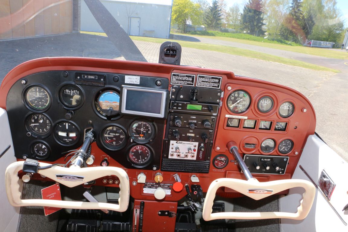

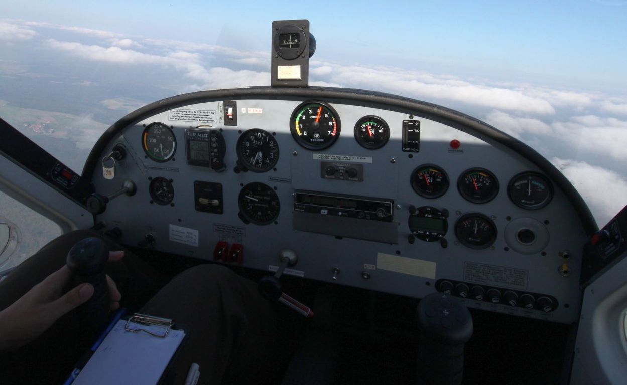

Naja, das Problem hat auch der Schnappsglas-Kompass im Flieger.
Auch der wird zunächst mit internen Kompensationsmagneten kalibriert und
für die Restfehler dann mit einer Deviationstabelle versehen. Ich habe
noch nie davon gehört, dass dazu ein Flieger auf den Rücken gelegt
wurde.
Das Problem liegt also nicht im Sensor, sondern in den
Einbaubedingungen.
Und im Gegensatz zu Schnappsglaskompass hat der Halbleiterkompass keine
prinzipbedingten Beschleunigungsdrehfehler.

von Wolfgang H. (Gast)
Hi, Marcus,
Klar, ja. Deswegen taugt der auch nur im Geradeausflug und eben nicht in
der Kurve.
Genau, ich las, jeder Flugplatz habe dafür einen speziell eingerichteten
Kalibationsplatz. Ob das heute noch gilt, bezweifle ich, anhand von GPS
müsste die Kalibrierung für den Geradeaus-Kurs auch während des Fluges
gehen.
> Ich habe noch nie davon gehört, dass dazu ein Flieger auf den Rücken gelegt
> wurde.
Ich auch nicht. Für die 2D-Kalibrierung, Geradeauskurs, bringt ein
Bündel von Kursen in alle Himmelsrichtungen schon eine Menge. Das Bündel
kann auch abschnittweise geflogen werden.
Aber der Honeywell-Sensor hatte nur die eine Kalibrierung eingebaut. Der
war eben nicht durch Alkohol gedämpft und nivelliert, sondern musste
erst die Inklination ausmessen - dafür der mehrfache Überschlag - und
dann mit Drehungen in der Horizontale den Kompass kalibrieren.
Sinnvoll ist das, wenn sich der Sensor beispielsweise in einer
Spielzeug-Konsole befindet, die man mitsamt all ihrem Eisen und dem
Sensor über zwei Achen drehen kann. Aber einem Kunden kannst Du das für
den Kompasssensensor in dessen PkW nicht zumuten.

von Marcus H. (Firma: www.harerod.de) (lungfish) Benutzerseite
Wolfgang H. schrieb:
>> Aber sichtbare Kompassfehler durch Verbraucher kenne nicht.
> Dann schalte an Deinem Segelflugzeug mal die Landescheinwerfer ein ;-),
> die mit 600W.
Segeln versuche ich zu vermeiden. Im Anhang ein paar Bilder mit
Einbauorten des Kompasses. Der weiße Zettel ist die schon erwähnte
Deviationstabelle.
Das mit dem Landescheinwerfer werde ich bei nächster Gelegenheit extra
für Dich mal ausprobieren. Allerdings brauche ich im Landeanflug
üblicherweise keinen Kompass mehr.
