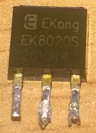

Hallo! Ich suche einen Ersatz für Ekong EK8020S Transistor. Ist das N-Kanal Mosfet oder P-Kanal? Oder Bipolar? Was ich bisher gefunden habe ist nur chinesische Anbieter auf alibaba und sie haben keinen Datenblatt. Danke.
EK8020 schrieb: > Danke :), Ich werde sofort bestellen. > Ich suche immer noch Datenblatt. Oh , Schade "Es tut uns leid, aber dieser Artikel ist nicht mehr erhältlich!"
EK8020 schrieb: > Was ich bisher gefunden habe ist nur chinesische Anbieter auf alibaba > und sie haben keinen Datenblatt. Den Hersteller nicht gefunden? http://www.ekong.net.cn
hinz schrieb: > EK8020 schrieb: >> Was ich bisher gefunden habe ist nur chinesische Anbieter auf alibaba >> und sie haben keinen Datenblatt. > > Den Hersteller nicht gefunden? > > http://www.ekong.net.cn Schon, aber es gibt nichts nützliches. Es gibt gar nichts auf de Homepage.
René F. schrieb: > Sicher das es kein Thyristor ist? Der Transistor liegt in einer H-Brücke für einen DC-Motor.
EK8020 schrieb: > Es gibt gar nichts auf de > Homepage. Mailadresse. EK8020 schrieb: > Der Transistor liegt in einer H-Brücke für einen DC-Motor. Und da ist kein zweiter EK8020S vorhanden, nicht defekt, ausmessbar?
Auch die Weltfirma Ekong wird ihre MOSFet so bauen, das die Drain in der Mitte ist (und an der Kühlfahne). Wenn die Drain also Richtung Plus geht, ists ein N-Kanal, wenn sie Richtung Masse geht, ists ein P-Kanal. Der Rest der Kennwerte sollte aus der Leistung des gesteuerten Motors und der Betriebsspannung hervorgehen.
