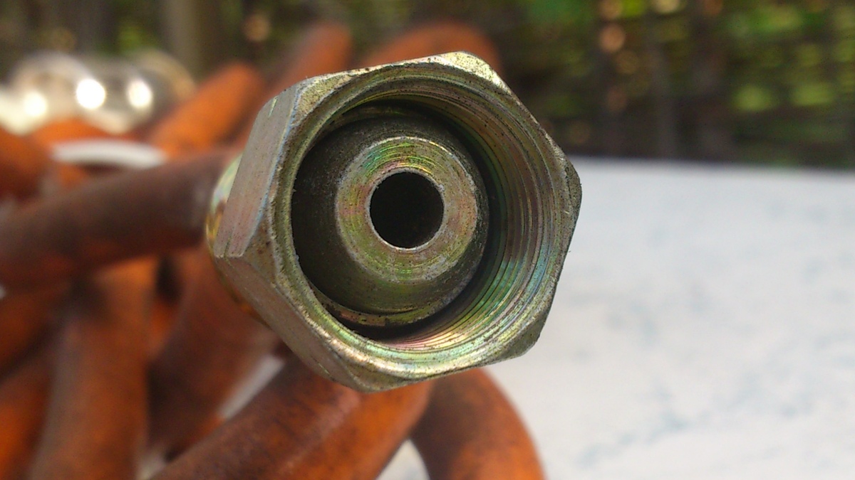

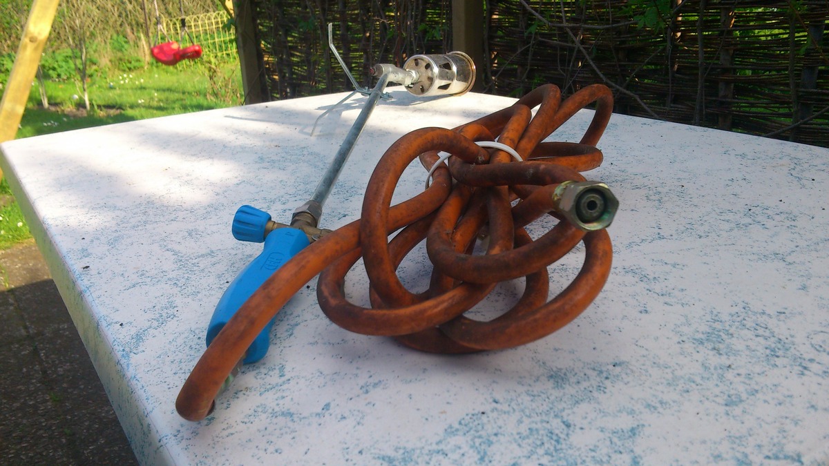

Liebe Auskenner, ich habe diesen Brenner geschenkt bekommen, für Unkraut, Dachpappe und was weiß ich noch. Ich habe schon eine 5kg Gasflasche für den Gasgrill, und ich würde das gerne da anschließen - aber wie? Es passt weder direkt an die Gasflasche, noch an die andere Seite vom Druckminderer..?
Hallo, das geht nicht mit dem direkten Anschluß an die Flasche. Da muß ein Druckminderer dazwischen, der hat auf jeder Seite ein passendes Gewinde, auf die Flasche wie auf den Schlauch ;-) Google "Flüssiggas-Druckminderer" Gruß P.S. Und unbedingt noch ne Flasche Lecksuchspray dazu bestellen. Nix Seifenwasser, Schnüffeln nach Undichtigkeiten oder gar mit offener Flamme ableuchten!

Stefan T. schrieb: > der hat auf jeder Seite ein > passendes Gewinde naja bei mir eben nicht. Wie gesagt - ich habe einen Druckminderer für den Gasgrill, also Gasflasche-> Druckminderer -> roter schlauch -> Gasgrill. nun habe ich den roten Schlauch vom Druckminderer mal abgeschraubt, aber das Gewinde auf der "Schlauchseite" ist viel kleiner / die gezeigte Überwurfmutter zu groß. Gibt es denn Druckminderer mit verschieden großem Gewinde jenseits der Gasflasche (die Gasflasche ist ja immer gleich..)? Ich dachte, das wäre alles genormt..
Du benötigst den passenden Druckregler, mit den 50mBar Campingreglern kommst du nicht weit. Du brauchst je nach Brenner ab 500mBar aufwärts. Arno
Arno H. schrieb: > Du brauchst je nach Brenner ab 500mBar aufwärts. Sowas hier? http://www.ebay.de/itm/ROTHENBERGER-Propan-Regler-regelbar-0-5-4bar-W21-8x1-14-L-G3-8-Druckminderer-/231851568331 Ganz schön teuer - und bei dem Teil hier steht nichts von Druckminderer.. wahrscheinlich braucht es aber trotzdem einen? http://www.ebay.de/itm/Gloria-Thermoflamm-bio-Professional-NEU-OVP-Unkraut-Brenner-/321809776062
Arno hats getroffen. Dann nehme ich an, daß der Schlauch deines Dachpappenbrenners einen 3/8" Überwurf hat. Der Campingkocher hat 1/4". Passenden Druckminderer kaufen. Genormt sind die schon. Aber rund passt nicht immer auf eckig ;-)

Ah sorry ich glaub, hab nicht richtig gesucht. Der hier müsste gehen, oder? http://www.ebay.de/itm/Druckregler-2-5bar-Gas-Regler-Druckminderer-Abflammgerat-Propan-Butangas-/321906051597

Ach ja und was mich noch wundert: Zwischen Regler und Schlauch ist nur der Konus (Messing auf Messing vorgesehen - gar keine Dichtung? (Gummi oder so?)
Der Druckminderer sollte passen. Das Gewinde ist durch den Konus metallisch dichtend. Gruß
Danke ich hab den bestellt. Aber das "nur mit dem Konus" ist mir schon suspekt - da reicht ja ein Krümelchen.. naja. Werde den Zusammenbau mit Seifenlauge einpinseln und gucken ob's schäumt.
