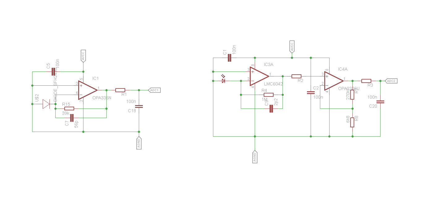

ich habe eine Verständnisfrage zu einer Transimpedanzschaltung mit
AD-Wandler dahinter wie im Bild. Links reicht eine einfache Verstärkung
aus, rechts muss ein Preamp mit hin.
Mich interessieren die Widerstände R1, R2 und R3. Was wären denn
vernünftige Werte? Ich habe in design recommendations einige 10 Ohm
gesehen bis zu 100kOhm. In verschiedenen Posts habe ich diverse
Meinungen gefunden, die aber stets unbegründet blieben. So wie ich es
verstehe, soll R2 den Strom zwischen den beiden Verstärkern niedrig
halten. Dann müssten aber doch ein paar kOhm reichen, oder?
Hat der Wert von R3 im Vergleich zu R7 (hier: 270kOhm) einen Effekt auf
die über den R6/R7 Spannungsteiler eingestellte Verstärkung?
Die OpAmps bekommen 5V (single supply), der AD-Wandler ist ein ADS1115.
Vielen Dank schon mal für alle Antworten, ich lerne immer gerne was
neues dazu (googlen kann ich schon, ich habe einiges gelesen, aber finde
diese Frage hier zu stellen gerechtfertigt).
Schöne Woche
Sebastian

R1 und R3 werden dafür sorgen, dass die OPs IC1 bzw. IC4A trotz C18 bzw.
C20 stabil arbeiten und nicht mangels Phasenreserve anfangen zu
schwingen.
Sebastian S. schrieb:
> so wie ich es verstehe, soll R2 den Strom zwischen den beiden
> Verstärkern niedrig halten.
Warum soll großartig Strom in den nicht invertierenden Eingang von IC4A
fließen. Der ist als Elektrometereingang beschaltet, also nur Bias Strom

R1 & C18 und R2 & C20 bilden je einen Tiefpass.
Den stellt man so ein, dass das Nutzsignal gut durchgelassen wird, aber
höherfrequente Störungen und Rauschen geglättet wird.
R2 ist nicht unbedingt nötig.
Schaded aber auch nicht. Je nach Anfoderungen kann man damit z.B. auch
den Bias-Strom kompensieren.
siehe hier S.263:
http://prof-gossner.eu/pdf/15-Operationsverstaerker-Grundschaltungen.pdf
> Was wären denn
Woher sollen wir wissen, wofür deine Schaltung ausgelegt sein soll.
Du hast rein gar nix dazu bekannt gegeben.
Nein.
Am Eingang von ADC wird meist ein C empfohlen, um einen Spannungeinbruch
durch das Aufladen des C im Eingang der S&H-Stufe zu vermeiden.
Gruß Öletronika

Entschuldigung, ich kanns gerne ausführlicher machen: die linke
Geschichte misst sichtbares Licht, die rechte UV-A Strahlung, beides aus
natürlichem Sonnenlicht. Ich messe ein paarmal pro Minute und berechne
den Mittelwert über die Minute. Ich habe also ein ziemlich statisches
Signal, keine Frequenzanforderungen.
Ok, dann ist das alles sehr unkritisch.
Dann kannst du dir Tiefpässe rel. lahm anlegen.
R1 und R3 10...100k, evtl. auch C18 / C20 größer z.B. 1...10uF
R2 z.B. 6,8k wie R8.
Und übrigens, ich meine du mußt in der 2. Schaltung nicht extra einen
anderen OPV-Typ einsetzen. Da würde der OPA336 sicher auch genügen oder
evtl. sogar deutlich besser sein.
Mit der Verstärkung von der 2. Stufe = ca. 40 x 1MOhm würde ein
Biasstrom von 10pA gerade mal 40(Exp6)V/A x 10(Exp-12) = 40uV am ADC
ausmachen.
Das ist gegenüber dem max. Input-Offset des LM6042 völlig
vernachlässigbar.
Der OPA336 wird aber nur mit ca. 60uV Offset angegeben.
Wenn man nicht gerade nahe der max. Einsatztemp. arbeitet, ist der
Biasstrom des OPA336 aber eh nur in der Größe ca. 1pA.
Gruß Öletronika
von Sebastian S. (godito)
Hallo Öletronika,
vielen Dank für die Erklärungen. Das heißt, dass meine Schaltung im
Großen und Ganzen passt.
Zu den OpAmps: ich habe für die UV-Diode den LM6042 vorgesehen, weil ich
verstanden habe, dass der Photostrom der Diode in eine korrespondierende
Spannung umgesetzt wird; daher erschien mir ein geringer bias current
wichtiger als die offset voltage.
Die zweite Stufe verstärkt aber nur eine Spannung, daher habe ich den
336er gewählt, da die offset voltage niedrig ist. Hab ich da was
missverstanden?
An der Diode für sichtbares Licht ist der Signalstrom so hoch, dass es
der 336er tut.
Grade hab ich noch den LMC6082AI gefunden, der könnte evtl. noch mehr
rausholen und ich könnte die Platine, die ich schon habe, weiter
benutzen. Aber vermutlich kann man lange rumüberlegen und muss
irgendwann einfach mal eine Entscheidung fällen, oder?
Schöne Grüße
Sebastian
von U. M. (oeletronika)
Aber der Offset ist deswegen ja nicht weg. Der wirkt trotzdem und mir
scheint, dass der mehr ausmacht, als der Offset durch den Biasstrom.
Der Biasstrom her scheint mir aber auch beim OPA336 völlig unkritisch.
Die Fotodiode hat auch noch einen gewissen Leckstrom.
Aber egal, wieviel Offset du hast, kannst du ja leicht prüfen, indem du
die Fotodiode komplett abdeckst.
Hast du für die UV-Messung auch eine passenden Diode mit erhöhter
UV-Empfinflichkeit gewählt?
> missverstanden?
Das ist im Prinzip schon ok. Aber wenn schon, dann hättest du auch noch
einen OPV mit deutlich weniger Offset nehmen können.
Wenn der OPA336 angenommen 60uV Offsetspannung am Eingang hat, dann wird
er eh bei Gain ca. 70 am Ausgang eine Offsetspannung von über 4mV
ausgeben.
Bezogen auf einen ADC-Bereich von z.B. 5V ist das aber auch sehr wenig.
Ich weiß ja nicht, welche Auflösung und Genauigkeit du haben möchstest.
Gruß Öletronika
von Lurchi (Gast)
Der LMC6042 hat sehr wenig bias Strom, dafür aber vergleichsweise viel
Spannungs-Rauschen. Wenn nicht gerade die Fotodiode sehr klein und
Leckstromarm ist, wäre vermutlich ein Typ mit weniger Spannungsrauschen
und dafür mehr Stromrauschen besser. Der LMC6042 wäre ggf. etwas wenn
man es mit nur einem OP und dann 40 M in der Rückkopplung machen will.
Das würde auch Strom sparen.
Wenn man nur so langsam messen will, sollte die Kapazität in der
Rückkopplung größer werden. Auch da kann man schon die unnötig hohen
Frequenzen unterdrücken.
Wirklich kritisch ist es vermutlich sowieso nicht, weil das
Schrotrauschen des Photostromes sowieso in den meisten Fällen dominieren
wird.

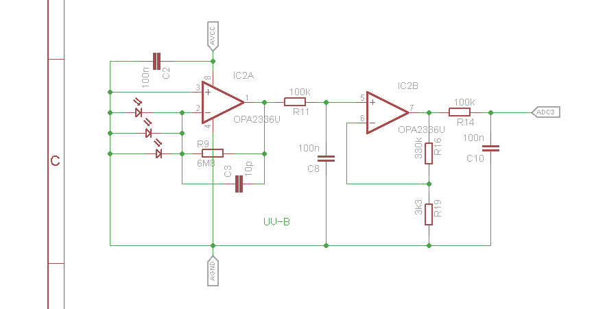

Mich interessiert im Grunde die Tagesdosis an Strahlung. Daher muss ich
während der Dämmerung nicht wahnsinnig genau messen. Der ADS1115 macht
15 bit (singled ended verliere ich eines), das heißt pro bit sinds
0.2304 mV (weil ich mit 2/3 gain messe).
Meine Dunkelwerte sind im Moment 12 (PAR = sichtbar), 85 (UV-A) und 650
+/- 150 (UV-B). Letzteres bedarf noch dringend einer Verbesserung. Ich
hab ein Bild mit der aktuellen Beschaltung angelegt, das ist noch eine
ältere Version mit dem 2336er und drei Dioden.
Lurchi, die Diode hat 1nA Dunkelstrom und 69 nA bei 10W/m² (ich erwarte
maximal 3W/m² an einem perfekten Tag in Äquatornähe).
Vermutlich wären die Messergebnisse deutlich besser, wenn ich dual
supply OpAmps nehme und nicht so sehr aufs Budget schiele, aber genau
das ist ein wesentliches Designkriterium; daher habe ich auch die
kleinen SMD-UV-Dioden gewählt und keine dicken, von denen eine gleich
mal mit 100€ zu Buche schlägt.
Wenn ich das Design im großen und ganze so nehmen muss, wo sind die
Optimierungspunkte? Wie kriege ich den offset runter? Erste Stufe
stärker, zweite schwächer? Guardring habe ich um die invertierenden
Eingänge.
