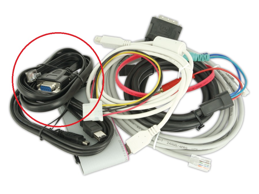

Diese Kabel SubD9 auf 8Pol RJ45 gab es mal in "PC Kabelsortimenten" bei Pollin. Belegung weiss ich aber nicht. Laut Bild ist das wohl immernoch so zu haben: http://www.pollin.de/shop/dt/NDA2OTkxOTk-/Computer_Informationstechnik/Hardware/Sonstige_Kabel/Sortiment_Computerkabel_10_teilig.html Habe vor ca. 5 Jahren mal eines Bstellt, da waren 2-3 solche Kabel drin. Mit einer (billigen) Crimpzange und ein paar Steckern solltest du damit schnell ans Ziel kommen, wenn die Belegung nicht schon passen sollte.

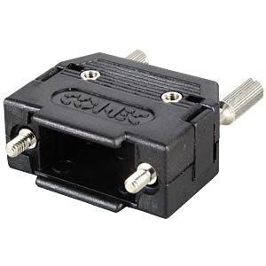

Oder den hier. http://www.reichelt.de/KAPPE-CG9S/3/index.html?&ACTION=3&LA=446&ARTICLE=9182&artnr=KAPPE+CG9S&SEARCH=d-sub
Max P. schrieb: > Kaufste Flachbandkabel und zwei Stecker in Schneid-Klemm Technik. 2 > Adern drehen. Fertig. genauso, wenn kein HW Handshake erforderlich ist. Pin 2 3 drehen Pin 5 nicht vergessen, Rest optimal offen.
Top, die letzten Ideen waren echt hilfreich.. Bei der seitlichen Kappe bin ich mir nicht sicher wie die angeschraubt werden soll, aber das wäre die beste Lösung!
Die kürzeste Gehäuse für SubD, die ich kenne sind die von Conec, wie sie auch Reichelt als "KAPPE KG 09" führt. https://cdn-reichelt.de/bilder/web/artikel_ws/C120/KAPPE_KG09.jpg
