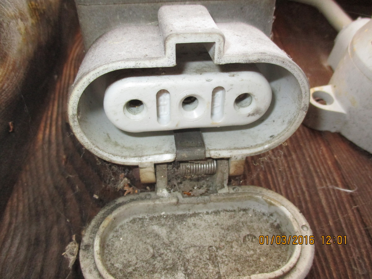

Lucas P. schrieb: > habe ich noch nie einen > Drehstromsteckverbinder ohne Nulleiter gesehen So einen vielleicht?
Mani W. schrieb: > So einen vielleicht? Ha, ja genau den hat die Nachbarin (vermutlich noch immer). Sie ist über 90 Jahre alt. Ist das eine Kupplung nach DIN 49450 / DIN 49451?
Lucas P. schrieb: > Ist das eine Kupplung nach DIN 49450 / DIN 49451? Keine Ahnung, welche Norm, aber es ist schon ein Kunststoffgehäuse.. Erdungsnase des Steckers abschneiden, zum Phasenwenden umdrehen und vielleicht dann sterben, weil die Erdung fehlt - falls überhaupt vorhanden... Darum Witwenmacher oder Bauerntod genannt...
Ist bei etlichen Bauern heute noch in Betrieb. Da sind sogar noch
Maschinen angeschlossen, wie z.B. Schrot/Getreidemühlen oder
Förderbänder.
