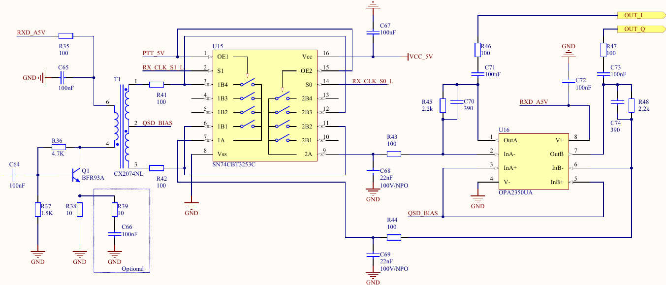

Hallo Forum, und Entwickler, deren "braed and butter" der Einsatz von OPVs im täglichen Arbeitsumfeld ist, gibt es zu dem u.g. OPV von TI mit den angegebenen Daten eine bessere Alternative in Punkto Rauschen und Empfindlichkeit, um den im Anhang aufgeführten Tayloe-Sampler aufzubauen? Number of Channels (#) 2 Total Supply Voltage (Min) (+5V=5, +/-5V=10) 2.7 Total Supply Voltage (Max) (+5V=5, +/-5V=10) 5.5 GBW (Typ) (MHz) 38 Slew Rate (Typ) (V/us) 22 Rail-to-Rail In/Out Vos (Offset Voltage @ 25C) (Max) (mV) 0.5 Iq per channel (Typ) (mA) 5.2 Vn at 1kHz (Typ) (nV/rtHz) 7 Offset Drift (Typ) (uV/C) 4 IIB (Max) (pA) 10 Io (Typ) (mA) 80 CMRR (Typ) (dB) 84 Architecture CMOS Additional Features high Cload Drive Operating Temperature Range (C) -40-85 Pin/Package 8SOIC Die benötigte Bandbreite liegt etwas über 200KHz. Z.Z wird das OPV Ausgangs-Signal wohl nur mit 96kHz abgetastet, da die Bandbreite 44kHz beträgt. Um noch für die 192kHz Variante tauglich zu sein, sollte der OPV im Großsignalbetrieb bis über die 200KHz einsetzbar sein. Für das jetzige Layout wird eine SO08 Gehäuseform verwendet. Was für Alternativen fallen Euch so spontan ein? Preis sollte unter 20€ bei Einzelstückzahlen liegen. Der o.g. OPV OPA2350 kostet z.B. bei Mouser so um die 5€. Danke für Eure Empfehlungen und Vorschläge. Markus DL8MBY PS.: Ich verwende entgegen dem angehängtem Schaltplan für C68/C69 47nF als S&H Kapazitäten. Die Originale sind für eine höhere Bandbreite aus- gelegt, die aber der nachfolgende MC (STM32F405) nicht ausnützen kann, weil zu langsam - so die Software-Entwickler zum mcHF OS-Projekt. Beitrag "mcHF-SDR Selbstbau-Projekt"

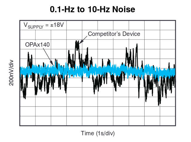

Markus W. schrieb: > Somit müsste man doch die einzelnen Frequenzbereiche doch > unterschiedlich bewerten und auch im Datenblatt angeben. Bei ausgeschriebenen Low Noise OPV ist das Diagramm auch im Datenblatt zu finden

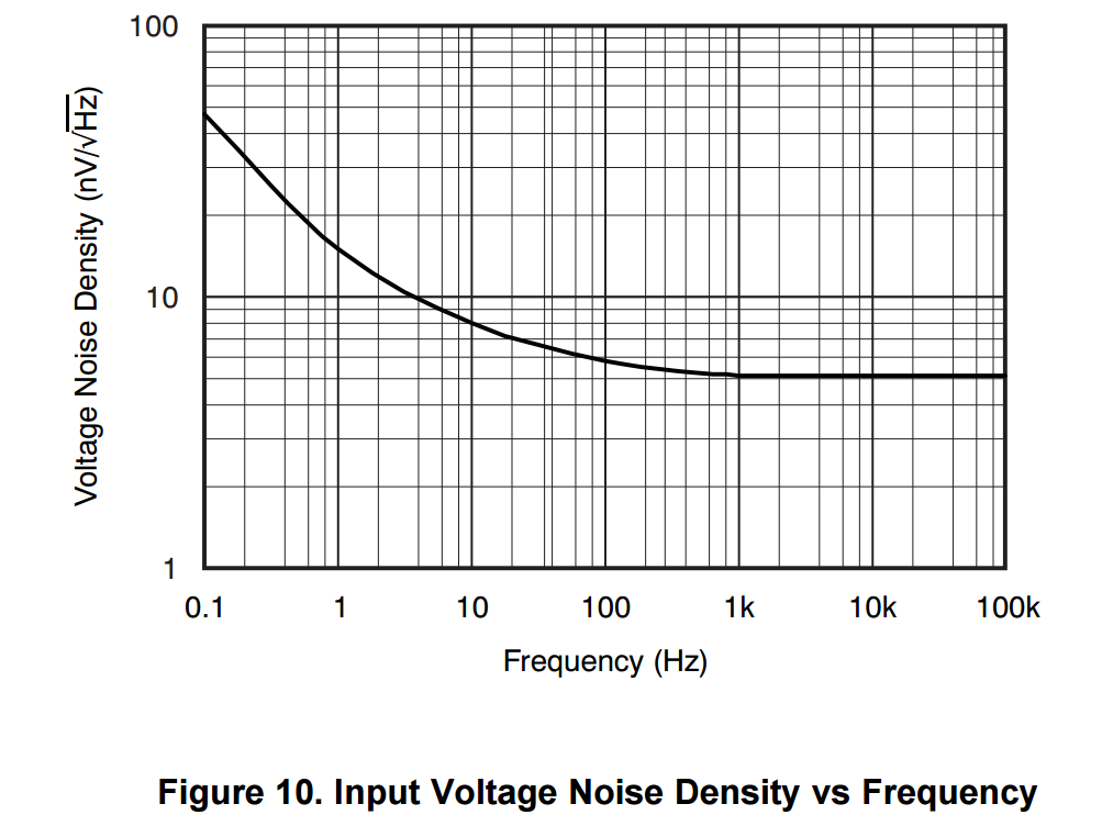

Also laut TI Datenblatt, z.B. zu dem OPA2140 http://www.ti.com/lit/ds/symlink/opa2140.pdf würde die angehängte Grafik eine Aussage zu dem unteren Frequenzbereich machen. Aber wie kann ich dass als Zahlenwert im DB finden, um es mit anderen OPV's zu vergleichen. Oder muss ich mir aus der Abbildung den Wert des Low-Freq.-Rauschens selber ermitteln. Ich dachte das wäre ein charakteristischer Wert, der eben einen OPV von seiner Konkurrenz unterscheiden könnte. Gruß Markus

Als Vergleichswert der in jedem Datenblatt angegeben ist kenn ich nur die Rauschdichte.

Hallo OPV, im meiner Frage, siehe Schaltbild im Thread ganz am Anfang, geht es um einen OPV, der als Verstärker für einen Direct Converter (Empfänger) der über einen Tayloe-Sampler die Empfangsfrequenz "herunter mischt". D.h. der OPV sitzt hinter einem Analog-Mux (z.B. CBT3253) und verstärkt die Spannung hinter den RC-Giledern R43/C68 und R44/C69, die im Zusammenspiel wie S&H wirken. Dieses Signal von DC bis zur RC-Bandbreite soll effektiv, d.h. mit maximale Empfindlichkeit und geringstes Empfängerrauschen, verstärkt werden. Der nachfolgende ADC-Chip ein WM8713 soll eine Spannung erhalten, die er optimal in seinem Arbeitsbereich verarbeiten soll. Auch soll der OPV die Kapazitäten C68/C69 möglichst gering belasten, deswegen der FET-OPV, um den Abtastwert nicht zu verfälschen und dadurch Verzerrungen hervorzurufen. Somit braucht der OPV auch einen kleinen Leckstrom an seinen Eingängen. Und für diesen Fall suche ich halt einen guten oder besseren OPV, da dieser einen großen Anteil der Empfängerperformance ausmacht, neben der LO Spektralreinheit und seinem Jitter, der negativen Einfluss auf den Mux hat. Da ich auf diesem Gebiet kein Experte bin, wollte ich eben von diesen die Meinung hören, was zu beachten ist, falls ich etwas übersehen habe. Ich hoffe nach dieser genaueren Beschreibung des Problems melden sich noch einige Spezialisten zu dem Thema. Danke im Voraus. Markus DL8MBY
