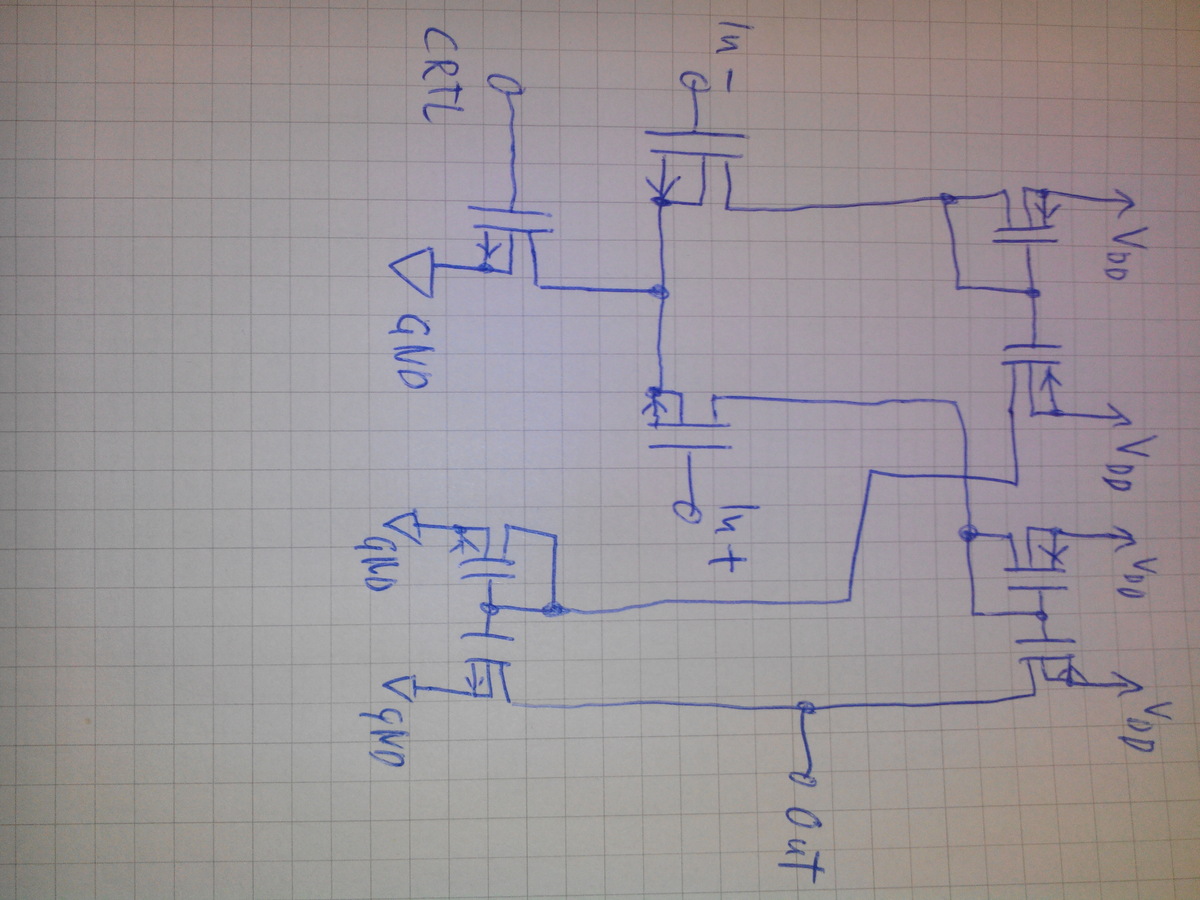

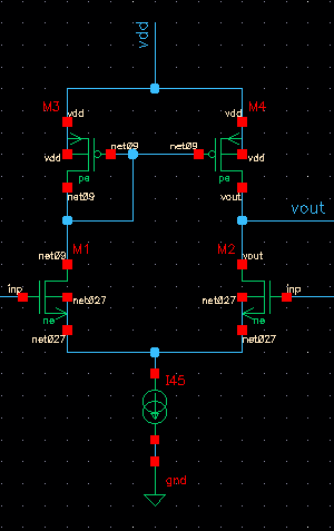

Für ein integriertes Bandpassfilter benötige ich einen OTA, als
spannungsgesteuerte Stromquelle, um Gyratoren aufzubauen.
Dabei dachte ich an folgende Differenzverstärkerschaltung (s. Anhang).
Als VDD habe ich 1.8V zur Verfügung. Die Transistoren stammen aus der
XH018 Serie von X-FAB (180nm Technologie) und sollten daher mit der
niedrigen Versorgungsspannung zurechtkommen.
Leider bin ich aber relativ neu in der integrierten Schaltungstechnik
und bekomme es nicht hin, Transistoren und Biasstrom sinnvoll zu
dimensionieren.
Habt ihr ein paar Tipps für mich, wie man da am besten ran geht?
Vielen Dank schonmal!

von Peter Z. (Gast)
Hallo Dimitri,
schau dir mal das Datenblatt des CA3080 an. Willst du ein Bandpassfilter
dessen Resonanzfrequenz spannungsgesteuert ist? Welche Güte brauchst du?
In welchem Bereich soll die Resonanzfrequenz liegen?

Zu deiner Schaltung: Der Gedanke geht schonmal in die richtige Richtung,
ist allerdings noch zu rudimentär. Du benötigst, um die Schaltung robust
zu bekommen, sog. Kaskoden. Ich würde dir raten dich erst in die
verschiedenen Schaltungstopologien einzulesen. Wenn du die Möglichkeit
hast einen erfahrenen Designer dazu zu befragen, dann ist das am besten.
Denn Erfahrung ist in diesem Gebiet alles ;-) Gerade für die
Dimensionierung ist der Rat eines Experten zu bevorzugen.

von Peter Z. (Gast)
John D. schrieb:
> Prinzipiell eine gute Idee, sich die Schaltungen von kommerziellen OTAs
> anzuschauen! Hier war's aber etwas unüberlegt, denn für
> Bipolartransistoren in XH018 braucht man vermutlich zusätzliche
> Prozessmodule oder man muss sich schlechte, laterale Transistoren
> basteln...
Nein nein, so habe ich das nicht gemeint. Durchaus bei CMOS bleiben,
aber die Topologie etwas anpassen, siehe Bild um höheren Output-Swing zu
haben. Mit zwei zusätzlichen Stromspiegel wird hier der Ausgang quasi
Rail2Rail.

von Dimitri B. (deez)
Vielen Dank schonmal für die Antworten und sorry, dass ich so spät
antworte, aber habe nochmal versucht, selber dahinter zu kommen, was mir
bisher aber nicht gelungen ist. Die Datenblätter zu fertigen
Transistoren haben mir da leider nicht so richtig weitergeholfen.
Zu meinem Filter: Soll von 40-60MHz filtern. Das eine andere Topologie
als der einfache Differenzverstärker sinnvoller ist glaube ich auch,
allerdings geht es mir hierbei eher um Grundsätzliches, was an diesem
einfachen Modell sicher leichter zu erklären ist.
Zu Beginn soll man ja erst mal den Arbeitspunkt bestimmen, damit alle
Transistoren in Sättigung sind, wie mache ich das denn? Woran sehe ich
denn, dass die in Sättigung sind und dass mein Arbeitspunkt sinnvoll
ist? Das kann man doch irgendwie messen, oder? Werde da aus den Büchern
leider nicht so richtig schlau...
von Analog O. (analogone)
Wenn ich in deinem ersten Post richtig sehe, dann verwendest du Cadence
für den Entwurf deiner Schaltung? Wenn ja, dann kannst du z.B. eine
einfache DC-Simulation machen und dir anschließend die Arbeitspunkte der
Transistoren im Schaltplan anzeigen lassen.
Transistoren in Sättigung betreiben bedeutet, dass diese voll
durchgesteuert (deren Drain-Source Strecke also vollständig leitend)
sind. Hierfür sollte eine ausreichend hohe Gate-Spannung am jeweiligen
Transistor anliegen.
