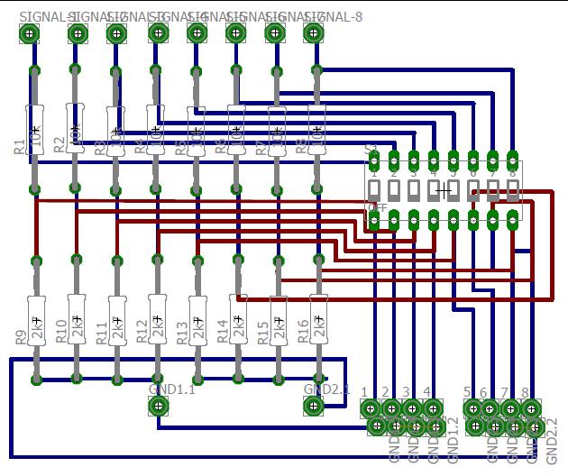

Hallo zusammen, ich suche eine platzsparende Möglichkeit 24V auf 5V zu teilen und stellte mir die Frage, ob es sowas als IC gibt. Diese Spannungsteilung soll allerdings nicht nur 1x geschehen, sondern z.B. 8x. Natürlich könnte ich dies mit einzelnen Widerständen bewerkstelligen, allerdings bräuchte ich dafür vermutlich mehr Platz auf der Platine und das Löten mit Silberdraht wäre unabdingbar. Hättet ihr eine Idee? LG Selvister

Selvister schrieb: > ich suche eine platzsparende Möglichkeit 24V auf 5V zu teilen Nicht ganz unwichtig, welche Leistungen da auftreten, soll heissen, wie hoch- oder niederohmig muss der Spannungsteiler sein. Bei genügend niedriger Leistung kann man Widerstandsnetzwerke verwenden, entweder 2 Stück mit 4 unabhängigen Widerständen und 1 Stück mit gemeinsamen GND. Oder 1 Netzwerk mit 8 Spannungsteilern, wenn man eines mit geeigneten Werten findet. Was nicht geht: z.B. 8 mal Optokoppler mit 10 mA, das ergäbe ca 0,24 W pro Teiler und damit mehr als 2 W für ein Netzwerk, dass hält kein Widerstandsnetzwerk aus. Praktisch dürfte der Strom durch einen Spannungsteiler nicht höher als rund 2 mA sein. Georg
Ich habe euch einen Datei angehängt, um die Anwendung zu verdeutlichen. Ich habe oben 8 verschiedene 24V Signale, die per Spannungsteiler aufgeteilt werden sollen. Der Dip-Schalter soll ermöglichen, dass ich, falls notwendig, die 24V "durchschalten" kann. Ist der Dip-Schalter nicht geschlossen, liegen an dem jeweiligen Ausgang "unten rechts" die benötigten 5V an. Hoffe das war einigermaßen verständlich LG Selvister
Selvister schrieb: > Ich habe oben 8 verschiedene 24V Signale, die per Spannungsteiler > aufgeteilt werden sollen. Also Signalspannungsteiler. Da kannst Du sowohl die oberen als auch die unteren Widerstände in Form von Mehrfachwider- ständen in einem Gehäuse verwenden.

Selvister schrieb: > Natürlich könnte ich dies mit einzelnen Widerständen bewerkstelligen, > allerdings bräuchte ich dafür vermutlich mehr Platz auf der Platine Widerstandsnetzwerke gibts in DIL16, aber auf dem Platz bringt man auch 8 Einzelwiderstände unter. Wirklich Platz sparen geht nur mit SMD-Ausführungen, aber du hast nichts geschrieben ob das in Frage kommt. Georg
Georg schrieb: > Selvister schrieb: >> Natürlich könnte ich dies mit einzelnen Widerständen bewerkstelligen, >> allerdings bräuchte ich dafür vermutlich mehr Platz auf der Platine > > Widerstandsnetzwerke gibts in DIL16, aber auf dem Platz bringt man auch > 8 Einzelwiderstände unter. Wirklich Platz sparen geht nur mit > SMD-Ausführungen, aber du hast nichts geschrieben ob das in Frage kommt. > > Georg SMD Ausführung käme durchaus auch in Frage !
Selvister schrieb: > ob es sowas als IC gibt. Nah dran: http://www.farnell.com/datasheets/888638.pdf Willst du nicht. Hier 1 Spannungsteiler MAX5491TC05000-T im benötigten Verhältnis, aber superpräzise und damit superteuer http://www.farnell.com/datasheets/652742.pdf Mehr auf einem Keramikchipsubstart ? Nicht mit deinem Widerstandsen, es gibt ja Millionen von Kombinationen, aber Vishay fertigt dir gerne welche an. Da jammerst du aber auch über den Preis. Versuche es also mit Löten. In SMD nimmt es echt nicht viel Platz weg. Da jammerst xu aber auch. Weil du so kleines nicht löten kannst. Ewiger Jammerlappen. Lass doch dein Hobby von Chinesen machen und geh statdessen eein Beir trinken.
Selvister schrieb: > Ich habe euch einen Datei angehängt, um die Anwendung zu verdeutlichen. > Ich habe oben 8 verschiedene 24V Signale, die per Spannungsteiler > aufgeteilt werden sollen. Der Dip-Schalter soll ermöglichen, dass ich, > falls notwendig, die 24V "durchschalten" kann. Dann verstehe ich das Problem nicht. Der DIP-Schalter allein ist schon dermaßen riesig, da fallen die paar Widerstände doch gar nicht mehr auf. Die 8 oberen Widerstände kann man in SMD 0805 direkt unter den DIP-Schalter packen. Und für die 8 unteren Widerstände reicht ein 9-beiniges Widerstandsnetzwerk a'la https://de.wikipedia.org/wiki/Widerstandsnetzwerk Alternativ halt nochmal 8 Einzelwiderstände in 0805
