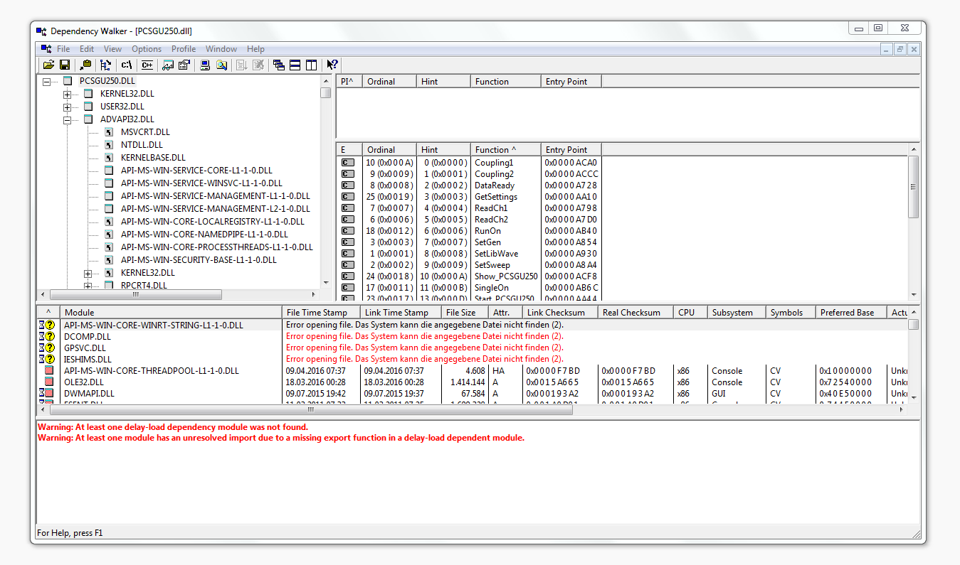

Mathias O. schrieb: > Ich hab das auch schon versucht. Das blöde ist nur, dass man genau > wissen muss, wie die Funktionen heißen und welche Parameter übergeben > werden müssen. Genau, das ist ein allgemeines Problem, das lässt sich aber z.B. Problemlos mit dem Dependency Walker anschauen: http://www.dependencywalker.com/ z.B. hier findet man den Passenden Screenshot: http://1.f.ix.de/imagine/swvz-programme/F5a7iHuJWliMfQ074CMcBCx9lsw/content/Dependency-Walker.jpg Der Rest ist etwas Fleissarbeit... Edit: Hier noch das Beispiel, die daten siehst du beim Dependency Walker, so musst du das dann im Code erfassen: http://doc.qt.io/qt-4.8/qlibrary.html#resolve mfg Andreas

Mathias O. schrieb: > Ist nur blöd, wenn die Dll in .Net geschrieben ist ;). Ist sie aber nicht, es handelt sich um eine einfache Win32-DLL mit ca. 20 Funktionen. Mathias O. schrieb: > Das blöde ist nur, dass man genau wissen muss, wie die Funktionen heißen > und welche Parameter übergeben werden müssen. Das steht doch alles in der Datei "Make your own software for the PCSGU250.pdf".

Magdalena M. schrieb: > jedoch keine Datentypen für Variablen. Ist da noch etwas einstellbar? Nein, diese Informationen stehen in der DLL nicht drin, die musst Du der Dokumentation der DLL entnehmen.

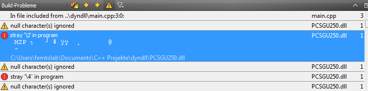

Ok, die .dll wird jetzt von Qt gefunden, jedoch erscheinen (logischerweise) zahlreiche Fehler, die folgendermaßen aussehen: stray"\"Zahl"" in program (mit einer beliebigen Zahl) Was genau bedeutet dieser Fehler? Habe jetzt noch keine Header und keine .lib eingebunden, da ich bei der Header nicht weiß, wie ich sie erstellen soll. In der Dokumentation steht beispielsweise für eine Funktion: PROCEDURE Start_PCSGU250: Boolean; Wie muss ich im Header etwas zu dieser Funktion angeben? Ist hier void Start_PCSGU250(void); korrekt? Gibt es einen Weg, sich eine Header Datei erstellen zu lassen durch eine Software? Ist es weiterhin norwendig, auch die lib einzubinden? Vielen Dank schonmal :)

Dann brauchst du ja QLibrary nicht mehr und kannst den üblichen Weg gehen. Hilft Google bei den Fehler nicht weiter? https://www.google.de/#q=stray+%27\2%27+in+program
Ja, ich versuche zumindest gerade, den normalen Weg zu gehen, scheitere aber wie gesagt an der Erstellung der Header, bzw. bin mir, was meine Header angeht nicht sicher. Das Problem ist eben dieser Fehler. Hatte ihn, als ihn zum ersten Mal hatte, bereits gegooglet und nach einem ähnlichen Fall gesucht. Zumeist tritt dieser Fehler wohl auf, wenn Code per Copy&Paste übernommen wird, was bei mir nicht der Fall ist. Zudem sagt die Fehlermeldung, die Fehler seien in der .dll aufgetreten, daher weiß ich nicht, wie ich dort etwas verändern soll...
Magdalena M. schrieb: > Zudem sagt die Fehlermeldung, die Fehler seien in der .dll aufgetreten Das glaube ich jetzt eher weniger. Die "stray irgendwas in program" Fehlermeldung kommt vom Compiler. Eine DLL ist bereits kompiliert, die wird dazugelinkt.
Mark B. schrieb: > Magdalena M. schrieb: >> Zudem sagt die Fehlermeldung, die Fehler seien in der .dll aufgetreten > > Das glaube ich jetzt eher weniger. Die "stray irgendwas in program" > Fehlermeldung kommt vom Compiler. Eine DLL ist bereits kompiliert, die > wird dazugelinkt. Vermutlich irgendwo im Source code versehentlich ein unsichtbares Sonderzeichen untergebracht. Sowas kann man in einem Hex-Editor finden und eliminieren.
Vielleicht wird ja die DLL dem Compiler als Quellcodedatei verkauft. Dann könnte auch so eine Fehlermeldung kommen. Wie sieht denn die komplette Meldung aus?
Die dll habe ich eingebunden, indem ich im .pro file den Pfad angegeben habe und in der main datei include "PCSGU250.dll" verwendet habe. Ich weiß nicht, ob dies der korrekte Weg ist oder die Datei so als Quellcode erkannt wird... Die Fehlermeldung (also ein Beispiel) habe ich angefügt. Wenn ein Sonderzeichen der Grund ist, wie finde ich es dann it einem Hex Editor? Bei 28000 dieser Fehler, sind es dann nicht viel zu viele Sonderzeichen?
Magdalena M. schrieb: > include "PCSGU250.dll" Das geht nicht. Das ist grundlegend und vollkommen falsch. Lies ein C-Buch. Sieh Dir an, was man mit #include einbinden kann.
Magdalena M. schrieb: > include "PCSGU250.dll" Aua :-) Eine DLL kann man nicht inkludieren. Die wird vom Linker (das ist der, der nach dem Compiler drankommt) hinzugelinkt. Ich kenne jetzt Deine Entwicklungsumgebung nicht. Aber irgendwo in den Projekteinstellungen gibt es sicher die Möglichkeit, dem Linker mitzuteilen dass er diese oder jene Datei hinzu linken soll. Das ist der Weg den Du wahrscheinlich gehen willst. Bzw. wenn ich das hier lese: Magdalena M. schrieb: > In der Zip vom Hersteller befindet sich keine .a .lib .def oder .h > sondern nur die .dll, eine .bit und ein paar Beispiele für delphi und > VS. dann fehlt ja gerade die .lib Datei zum Linken. Also muss man die DLL wohl dynamisch zur Laufzeit laden. Nichtsdestotrotz sollte es in der Entwicklungsumgebung die Möglichkeit geben, den Pfad zu solchen Dateien anzugeben bzw. die Linker-Einstellungen mit entsprechenden Parametern zu ergänzen.

Magdalena M. schrieb: > Die dll habe ich eingebunden, indem ich im .pro file den Pfad angegeben > habe und in der main datei > > include "PCSGU250.dll" > > verwendet habe. Damit wird klar, woher die Fehlermeldung kommt. > Ich weiß nicht, ob dies der korrekte Weg ist oder die Datei so als > Quellcode erkannt wird... Wird sie. Der Präprozessor nimmt ihren kompletten Inhalt und fügt den so wie er ist an der Stelle, wo das #include steht, im Quellcode ein. Dann läuft der Compiler drüber, der damit natürlich nichts anfangen kann, weil es Binärdaten sind und kein C++-Code.
Ok, ich habe meinen Fehler eingesehen. Das mit dem "include" war nur so eine spontane Idee von mir, da ich mir nicht bewusst war, dass er die Binärdaten dann als Quellcode einliest. Habe es nun aber verstanden. Meine Hoffnung war, dass dieser Weg irgendwie zielführend sei, da die .dll zumindest erkannt wurde, aber so ist ja jetzt klar, was passiert ist. Zurzeit versuche ich weiterhin, die dll einzubinden mithilfe der aus der dll erstellten .lib und einer selbst erstellten Header-Datei. Die .lib binde ich folgenderweise im .pro file ein: win32:CONFIG(release, debug|release): LIBS += -L$$PWD/./ -lPCSGU250 else:unix: LIBS += -L$$PWD/./ -lPCSGU250 INCLUDEPATH += $$PWD/. DEPENDPATH += $$PWD/. Die Header-Datei binde ich in die .cpp mit include ein. Die .dll habe ich jetzt unter DistFiles im .pro file eingebunden, bin mir da aber nicht sicher, ob das richtig ist, bzw. wie die .dll direkt eingebunden werden soll. Ist dieser Weg soweit korrekt, bzw. was muss geändert werden?
