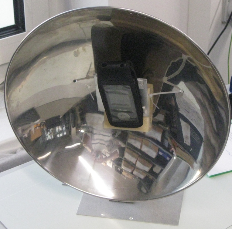

seit ein paar Tagen haben wir ein neues Firmengebäude bezogen (Neubau).
Was mir jetzt auffällt, dass in den Büroräumen kein Handyempfang (GSM,
LTE) mehr möglich ist. In der Fertigung jedoch schon?
Dafür gibt es für mich zwei Erklärungen
1. Störsender in Büros
Habe mal gelesen, dass manche Arbeiter bis zu 30% der Arbeitszeit am
Handy spielen.
2. Bauweise
Massive Betondecken im Bürobereich, leichtere Bauweise in der
Fertigungshalle.
Bürobereich keinerlei Empfang, 7m weiter in der Fertigung bester
Empfang(Balken Vollausschlag).
Laut LTE-Netzkarte liegen im Umkreis von ca. 1km  3(!) Sendemasten.
Was meint ihr?

von Carl D. (jcw2)
Stahlbeton-Außenwand ("Plattenbau", mit davor gehängter Wärmedämmung)
und Wärmeschutzfensterglas mit Metallbedampfung. Beides Stand der
Technik und sehr "strahlungsfeindlich".

Eben, deshalb plan man bei Neubauten ja auch ein DAS (Distributed
Antenna System) oder femtocells.
Wenn es nur um Sprache geht, kann man das DAS auch billig in einfacher
GSM Technik bauen und WLAN nebenherstellen.
Nachteil: Hat man bei seinem Superphone das WLAN abgeschaltet, braucht
es massig Energie immer wieder eine Datenverbindung zu suchen.
BTW: 70er Jahre Aluminiumsfassaden und Sonnenschutzverglasung ist nicht
besser.

Das haben wir hier auch bei einem Automobilzulieferer.
Das Gebäude ist ca 2 Jahre alt und man hat das Gefühl eines Störsenders.
Tatsächlich ist es aber nicht so: Wenn man einfach das Fenster öffnet
hat man Vollausschlag. Teste das mal, TE, denn dann liegt es definitiv
an der Verglasung.
Andererseits hat unser Unternehmen diese aktiven Netzrepeater allerdings
funktionieren die nur für Vodafone, da die Firmenhandys eben Vodafone
Verträge sind und damit ist EPlus geblockt.
WLan für private Endgeräte ist schon gar nicht drin, ist ja auch
logisch.
telefonieren ist hier auch zwecklos.
für SMS & Co steht das Handy (mittlerweile ein anderes)
in einem alten Pfannendeckel

Eine passive Antenne könnte helfen, wir haben hier dasselbe Problem.
Auch das Radio empfängt nur Ortssender. Ein Lambda/2 Dipol draußen,
dasselbe innen und dazwischen eine flache "Fensterdurchführung" für
Sat-Antennen, (Reichelt, Conrad). Die haben zwar auf wenigen Zentimetern
3 dB Durchgangsdämpfung, aber das ist vergleichsweise wenig.
Christoph K. schrieb:
> Eine passive Antenne könnte helfen (...)
man könnte noch versuchen, wie beim Router auf dessen Antennen-Stick
eine Yagi-antenne drüberzuschieben. direkt damit telefonieren ist
natürlich nix aber man kann wenigstens wie mit der Pfannen-Antenne für
SMS, Whatsapp etc auf Empfang bleiben.
Und: der Akku hält länger, weil das fon nicht ständig "nach Netz"
schreit.
