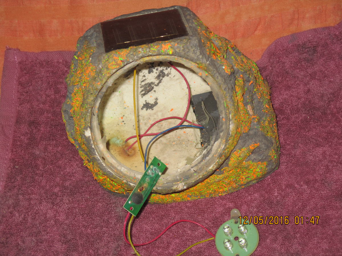

Hallo zusammen, ich möchte ein kaputtes Gartenlämpchen (diese Dinger mit Solarzelle oben drauf und LED drin) nachbauen, einfach nur so zum Spaß. Dafür habe ich dieses zunächst auseinander genommen, um mir ein Bild von der Schaltung zu machen. Dabei bin ich auf ein Bauteil gestoßen, welches ich nicht ganz nachvollziehen kann, es scheint ein Transistor zu sein, allerdings mit 4 Pins, kenne die nur mit 3 Pins. Habe das Ding mal (siehe Bild 1) fotografiert in der Hoffnung, ihr könnt mir da weiter helfen? Das einzige, was auf dem Teil steht ist "5251", Google hat mir nicht helfen können. Desweiteren befindet sich in der Lampe ein AAA-Akku (wiederaufladbar, 1.2V), welcher von der Solarzelle geladen wird. An der Solarzelle habe ich in der Sonne 2.5V gemessen, nun meine Frage, kann ich damit einfach den Akku aufladen, ohne dass der mittelfristig kaputt geht? Vielen Dank und schöne Grüße!
Gartenlämpchen schrieb: > es scheint ein Transistor zu sein, allerdings mit 4 Pins, kenne die nur > mit 3 Pins. > Habe das Ding mal (siehe Bild 1) fotografiert in der Hoffnung, ihr könnt > mir da weiter helfen? > Das einzige, was auf dem Teil steht ist "5251", Google hat mir nicht > helfen können. Das ist ein Spezial-IC genau für diese Gartenlampe, er heisst auch ANA608 oder ZE002. Nachbau macht keinen Spass. Es gibt aber auch Gartenlampen mit einer 3-Transistor Schaltung, einer Spule, ein paar Widerständen und extra LDR, die lassen sich nachbauen.

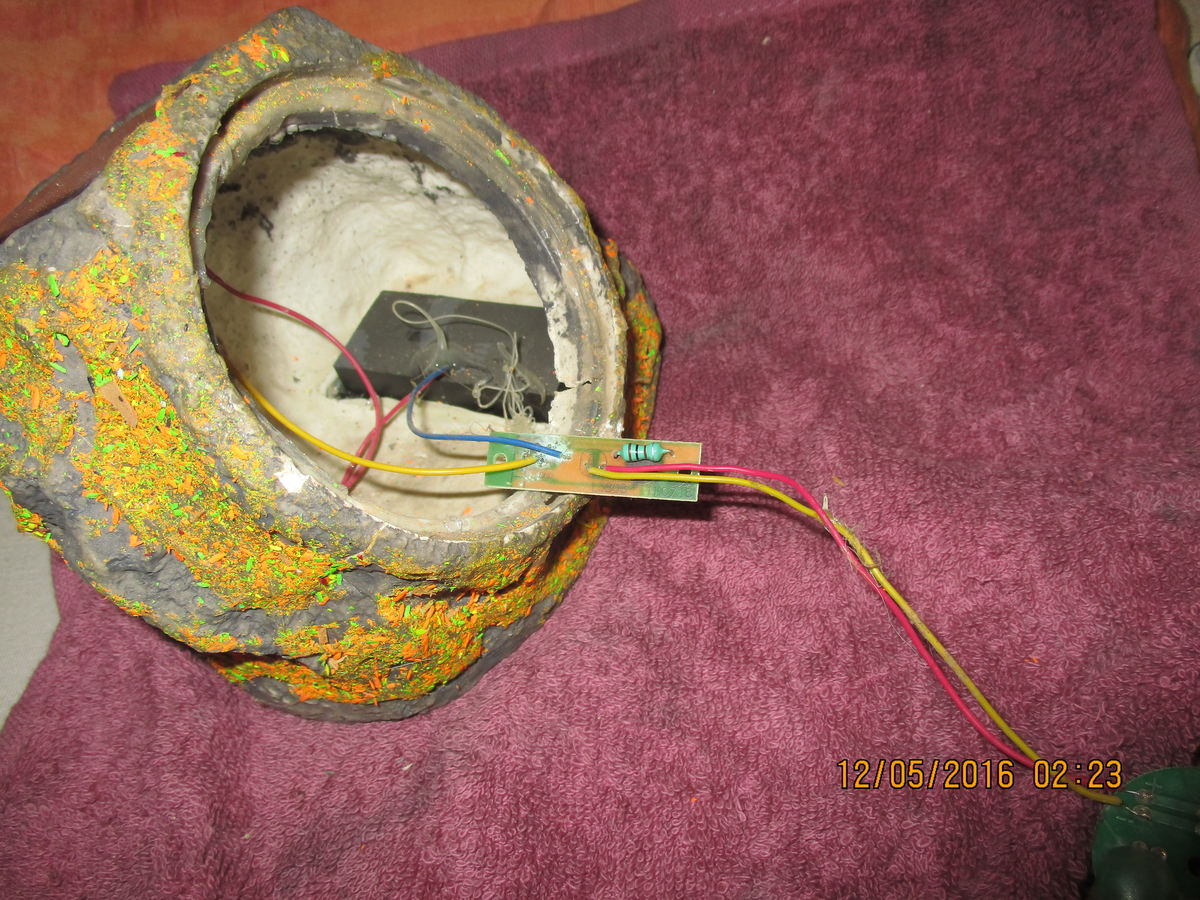

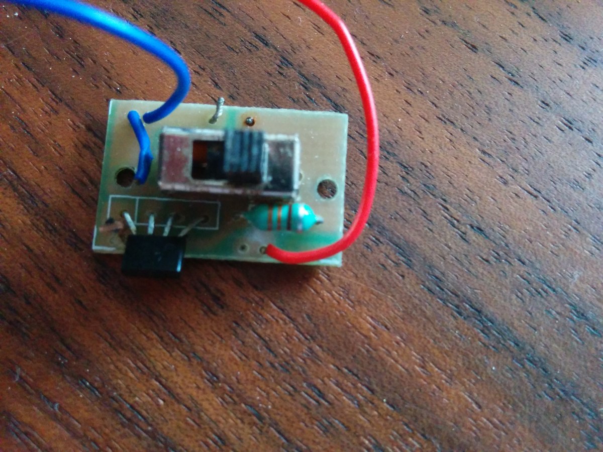

Hier mal ein Bild eines "Gartensteins"... Hier ist ein Chip eingegossen, an der Oberseite nur ein 100R Widerstand - der Akku hat 1,2V NiCd... Die vier weissen Led sind parallel geschaltet, also macht der Chip die Spannung für die Led, habe mal gemessen ein fast sinusförmiges Signal mit ca. 2 Mhz... Es gibt keine Spule oder sichtbare Induktivität, keinen sichtbaren Kondensator für Spannungsvervielfachung - offensichtlich ist alles unter dem schwarz vergossenen Chip... Viel Spass beim Nachbau!
Georg A. schrieb: > Und das ist sicher keine Spule? Berechtigte Frage! Code ist braun/schwarz/braun/silber... Du wirst sicher recht haben mit der Spule in Widerstandsform, sonst könnte ich mir das auch nicht unbedingt erklären...
Das ist eine Spule, die grüne Farbe ist bei Widerständen sehr selten. Die normale Arbeitsweise ist die, daß die Solarzelle als LDR mitgenutzt wird. Sprich solange wie sie eine bestimmte Spannung liefert wird mit ihrem Strom der Akku geladen, unterhalb dieser Schwelle wird ein kleiner Sperrschwinger gestartet, der die LED mit genug Spannung aus einer einzelnen Akku-Zelle versorgen kann. Der Akku wird dabei leider oft tiefentladen (mögen viele Akkus nicht), wird wegen der schwachen Solarzelle nie richtig voll geladen (mögen die Dinger noch viel weniger) und kriegt auch sehr große Temperaturuntschiede ab. Deswegen ist der oft schon nach kurzer Zeit hin.
Gartenlämpchen schrieb: > Das einzige, was auf dem Teil steht ist "5251", Google hat mir nicht > helfen können. QX5251
Ein sehr deutlicher Hinweis ist die komische Form. Etwas gleichmässige
Verdickung bei den Enden durch die Anschlusskappen ist bei Widerständen
möglich, aber solche Knubbel gibts nur bei Spulen.

Georg A. schrieb: > Ein sehr deutlicher Hinweis ist die komische Form. Etwas gleichmässige > Verdickung bei den Enden durch die Anschlusskappen ist bei Widerständen > möglich, aber solche Knubbel gibts nur bei Spulen. Ein noch besseres Indiz dürfte der Gleichstromwiderstand sein. Der Widerstandswert sollte deutlich niedriger als der Wert "100" der aufgedruckten Ringe sein.

Ben B. schrieb: > Das ist eine Spule, die grüne Farbe ist bei Widerständen sehr selten. 2W-Widerstände in meinem Handapparat sind alle grün und dick, graue Drahtwiderstände habe ich auch noch und dann sind da so créme-farbige. Kleine rechteckige habe ich auch und manche so klein, dass nicht mal eine Ziffer draufpasst…ach nein, das sind Chipinduktivitäten…es gibt ALLES, auch grüne Widerstände. Sinus von 2MHz ist aber respektabel, einen einzigen MHz hätte ich dem Solarlader aus dem Baumarkt zugetraut, aber zwei…

Harald W. schrieb: > Ein noch besseres Indiz dürfte der Gleichstromwiderstand sein. > Der Widerstandswert sollte deutlich niedriger als der Wert > "100" der aufgedruckten Ringe sein. 1,5 Ohm - seid Ihr jetzt überzeugt?
