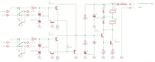

Hallo Lüthi, Natürlich kommt es darauf an, für welchen Zweck Du die C´s zusammenschalten willst. Da die Elkos auch beträchtliche Induktivität besitzen, ist es manchmal Vorteilhaft mehrere paralellzuschalten, um die Induktivität zu reduzieren (nicht nur um Kapazität zu erhöhen) Um die Spannungsfestigkeit zu erhöhen, schaltet man sie in Serie. Da die Kapazität sich aber halbiert, schaltet man die Serienpaare wieder paralell... Wenn man zB. BIPOLARE Elko braucht (für Wechselspannung) dann schaltet man 2 in Serie aber so dass die +Pole Aussen liegen und mit den 2 -Polrn verbunden sind LG!
James schrieb: > aber so dass die +Pole Aussen liegen und mit den 2 -Polrn > verbunden sind Warum so und nicht andersherum? Oder ist das gar egal?
James schrieb: > Wenn man zB. BIPOLARE Elko braucht (für Wechselspannung) dann schaltet > man > 2 in Serie aber so dass die +Pole Aussen liegen und mit den 2 -Polrn > verbunden sind Aha! Erkläre dann mal bitte warum die Elkos sich dann nicht verpolt aufladen würden wenn die negative Halbwelle kommt! Bzw. wie man einen Kondensator mit Wechselspannung lädt. Ich habe das Gefühl das ich die Funktionsweise von Elektrolytkondensatoren anscheinend einfach nicht verstanden habe...

H.Joachim S. schrieb: > Warum so und nicht andersherum? Oder ist das gar egal? Nun, das weiß ich auch nicht, warum so und nicht andersherum! Im prinzip müßte es auch umgekehrt funktionieren. Tatsache ist, dass so eine "antiserien" Verbindung in den DC-Schutz Lautsprecher Schutzschaltungen dazu verwendet wird, dei AC-Wechselspannungsveränderung am Verstärkerausgang zu überwachen. Wenn die Endstufe eine Gegentaktendstufe mit + und - Betriebsspannung versorgt wird, entstehen ja positive und negative Halbwellen am Lautsprecherklemmen. Diese Spannung wird darauf überwacht, ob durch Fehler eine Gleichspannung auftritt. Dies darf natürlich nicht vorkommen. Siehe Beispielschaltung! MfG

René F. schrieb: > Erkläre dann mal bitte warum die Elkos sich dann nicht verpolt aufladen > würden wenn die negative Halbwelle kommt! Es entsteht ein bipolarer Elko. Man kann ihn auch mit zwei normalen Elkos nachbauen (wie erwähnt) Voraussetzung beide Kondensatoren haben die gleichen Werte (Kapazität, Spannungsfetigkeit). Der Abbau der Oxidschicht im „falsch gepolten“ Elko ist nie vollständig, da der Ladestrom aufhört, wenn der „richtig gepolte“ Elko aufgeladen ist. Dadurch wird eine Zerstörung verhindert. Fließt der Strom wieder in die andere Richtung baut sich die Oxidschicht wieder auf. Reicht es soweit :-)
@James: statt dem Transistorgrab könnte man auch einen OP verwenden und käme dann mit Folienkondensatoren aus. Oder noch besser einen 32bit-Prozessor, der dir den Gleichanteil errechnet :-) Elkos (egal ob direkt bipolar oder aus zweien zusammengebastelt) habe ich in meinem Leben jedenfalls schon zur Genüge aus Lautsprecherboxen herausgeholt da defekt.
Ein Beispiel noch; http://www.edaboard.de/bipolaren-elko-durch-zwei-gepolte-ersetzen-t17468.html H.Joachim S. schrieb: > Elkos (egal ob direkt bipolar oder aus zweien zusammengebastelt) habe > ich in meinem Leben jedenfalls schon zur Genüge aus Lautsprecherboxen > herausgeholt da defekt. Nun, es kommt natürlich immer darauf an, welche Qualität diese von Dir reparierten Boxen hatten, ich meine, die Qualität der verwendeten Bauteile. Und ob die vom Hersteller vorgegebenen Grenzwerte eingehalten wurden. Im Betrieb natürlich. Ich repariere hochwertige PA Analog Endstufen, und hatte noch NIE defekte Elkos tauschen müssen. Ausser, die waren alt und ausgetroknet. Durchgebrannt sind fast immer irgendwelche Transistoren, die ordentlich überbelastet wurden :-) Aber, so jeder von uns macht eine andere Erfahrung, je nach Arbeitsstoff. LG!
H.Joachim S. schrieb: > @James: statt dem Transistorgrab könnte man auch einen OP verwenden und > käme dann mit Folienkondensatoren aus. > Oder noch besser einen 32bit-Prozessor, der dir den Gleichanteil > errechnet :-) Ja, eine Idee, aber schau, der Transistor ist noch lange nicht im Grab, man ist bestrebt eine Preiswerte und sichere Lösung zu finden, und die Bauteile sollen möglichst langlebig sein. Als Privat-Hobbyelektroniker könnte man schon mit deiner Idee experimentieren.
