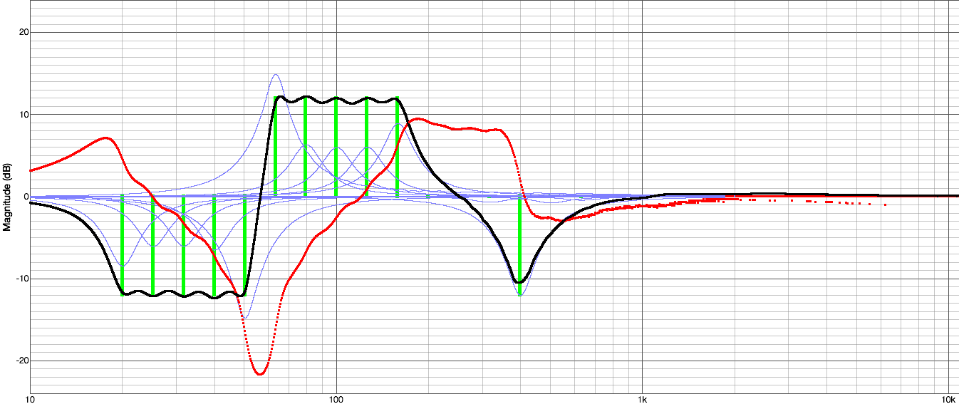

von Joe F. (easylife)
Markus F. schrieb:
> Laufen diese "Gyrator"-Beispiel nicht auf einen IIR-Filter hinaus?
So ist es. Ich hatte den Gyrator dann als SVF implementiert (als
Oszillator bzw. Schwingkreis mit Dämpfung), und bin dann auf peaking
Biquads umgestiegen, da die schön einfach sind.
Schwierigkeit hierbei ist, dass sich die Nachbarbänder natürlich
beeinflussen, ausser man macht die Filter so schmalbandig, dass man
hinterher einen sehr welligen Verlauf bekommt.
Das ganze Projekt schleicht etwas vor sich hin, bin etwas busy gerade...
Anbei mal ein (simulierter) Zwischenstand.
Die grünen Linien sind die (sehr extremen) Einstellungen der Fader. Blau
sind die durch einen iterativen Algorithmus angepassten Biquads für die
einzelnen Bänder, Schwarz ist das Ausgangssignal, mit dem ich eigentlich
ziemlich zufrieden bin (rot=Phase, Skalierung ist ganz oben +180°, ganz
unten -180°).
Bei so extremen Einstellungen zerrt das natürlich ordentlich an der
Phase, aber mir ist ja vor allem eine minimale Latenz wichtig.

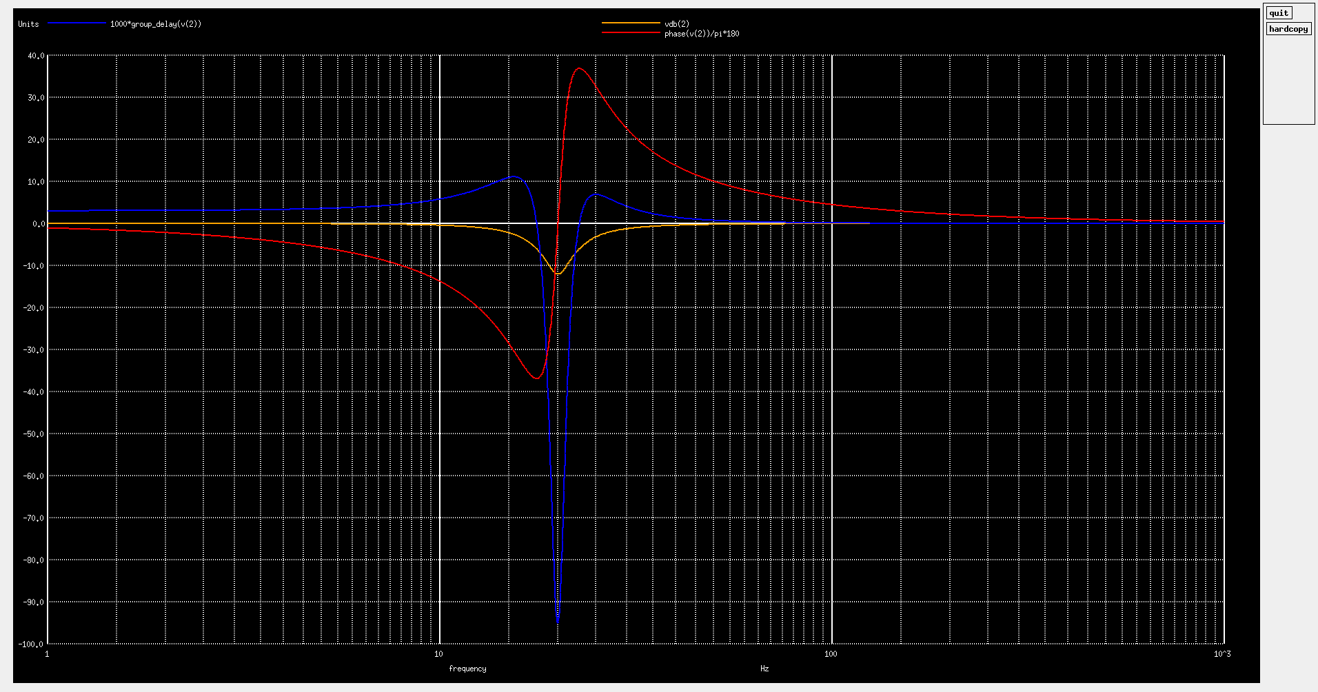

von Dergute W. (derguteweka)
Moin,
Koenntest du mal ein Bild vom Gruppenlaufzeitverlauf ueber die Frequenz
von so 'nem 20Hz "Gyrator"filter machen? Wuerd' mich mal interessieren,
was die so fuer Huepfer macht.
Gruss
WK

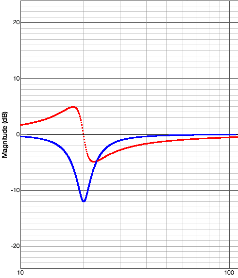

...nicht so wild eigentlich. Für höhere Frequenzen braucht man natürlich
Oversampling.
Moin,
Ich nehm' mal an, das rote ist erst die Phase, nicht die GLZ? Skalierung
wie im Bild oben, also +-25dB == +-180°?
Gruss
WK
Genau. Das sind etwa +/-37° bei diesem Q. Wenn ich den Filter steiler
mache, springt die Phase natürlich in die Höhe.
Moin,
Merci! Hab' grad mal diese Netzliste von einer Primitiv-Bandsperre mit
ca. 12dB durch ngspice gejagt; das kommt ungefaehr mit deiner Phase hin,
(OK, irgendwas invertiert da noch, ist aber egal). Gruppenlaufzeit
variiert aber, wie befuerchtet, doch um ca. 100msec...
(Units blau: msec, orange: dB, rot: Winkelgrad)
v1  1 0 ac  1
r1  1 2 3k
c1  2 3 1u
l1  3 4 63.39
r2  4 0 1k
.ac dec 1000 1  1k
Gruss

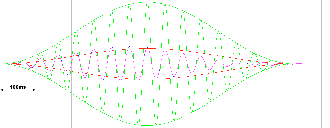

Ja, kann gut sein, dass ich das Vorzeichen der Phase falsch herum habe.
Was bedeuten die 100ms jetzt in der Praxis? Es dauert 2 20Hz
Schwingungen, bis der Resonator voll eingeschwungen ist?

Habe mal ein 20 Hz Wellenpaket durch den Filter gejagt (in Spice).
Das grüne ist die Hüllkurve der Modulation, rot und lila wäre das
gleiche Signal bei -12dB.
Das Ausgangssignal (schwarz) passt da aber nicht rein, sondern ist so
ca. 100ms früher da...
Spontan kann ich aber auch damit leben... Lustig auch der gegenphasige
Ausschwinger. Ein Philosoph würde sagen, aus Einzeller wird Fisch.

von Audiohans (Gast)
Das Filter schwingt zu stark - das ist ja fast ein kleines Echo!

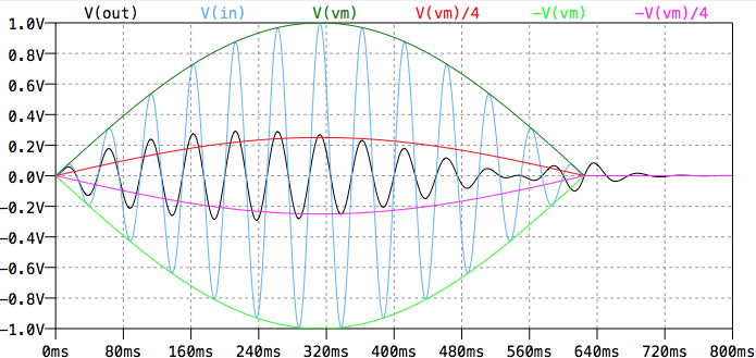

Ich werde bei Gelegenheit mal so ein Signalpaket durch die digitale
Version des Resonators und durch den Biquad jagen und übereinander
plotten. Bin gespannt auf den Unterschied.

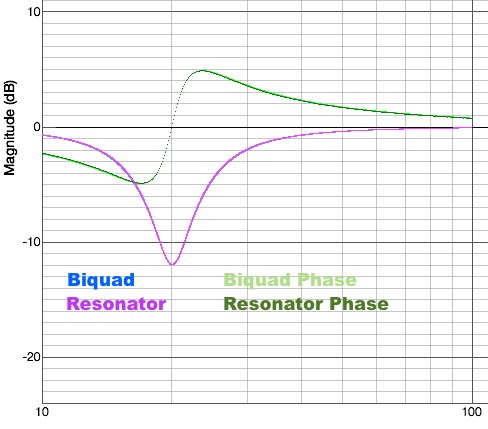

Gerade eben sind die Plots der beiden Varianten (Resonator & Biquad)
fertig geworden.
Siehe da: sie verhalten sich exakt wie die analoge Version, und es gibt
auch keinen offensichtlichen Unterscheid der Ausgangssignale beider
Implementierungen (grün ist das Eingangssignal, violett und blau die
Ausgänge der beiden Filter, rot die um -12dB abgesenkte Hüllkurve des
Eingangssignals).
