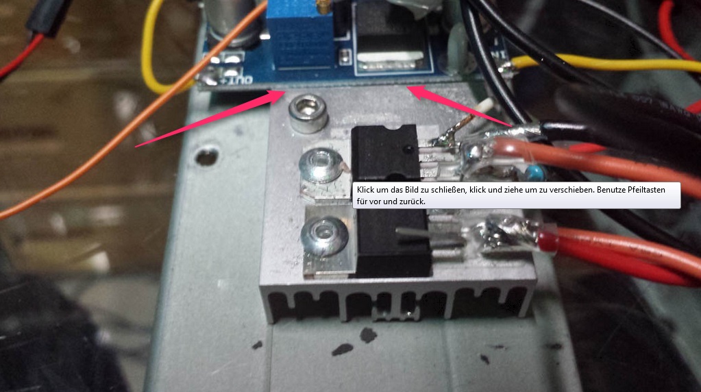

ich habe auf einem Kühlkörper "MOSFET" und "Freilaufdiode (MBR1645CT)"
festgenietet. Nun stelle ich fest, dass Pfeil-Hinaus-Pin dieser Diode
mit Drain vom Mosfet verbunden ist. Und zwar über den Kühlkörper !
Das darf doch nicht wahr sein, dachte ich mir, das würde Kurzschluss
bedeuten. Siehe Skizze, die rote Linie die ich hinzugefügt habe, das
wäre dadurch in Verbindung. Siehe Foto, es leitet auch noch durch das
Metallblech, wo später eigentlich mit Masse verbinden werden sollte.
Ist das Ganze echt so dumm ?

Ja. Genau deswegen gibt es diese Glimmerplätchen und die isolierten
Schrauben.

Natürlich ist die Metalllasche angeschlossen, an der Rückseite des
Chips, der ist nämlich dort draufgelötet.
Dumm ist es bloss Datenblätter nicht zu lesen bevor man etwas aufbaut.

Glimmer (oder Silikonmatten) gibts vorgeschnippelt/gelocht für TO220 bei
Conrad, Reichelt etc. Isolierte Nieten gibt es AFAIR nicht. Isolierte
Schrauben gibt es, taugen aber IMO bei Wärme nicht viel. Es gibt aber so
kleine Isoliernippel für normale M3-Schrauben.

in dem von Dir verlinkten Datenblatt steht schon mal recht deutlich, daß
die verbindung beider Dioden mit dem Gehäuse verbunden ist.
Bei dieser Diode gibt es keine andere Polarität. Es gibt aber Dioden mit
anderer Polarität, wo das Gehäuse eben auch anders verbunden sein kann.
Oder eben nicht. Dazu liest man das Datenblatt (vorher!).

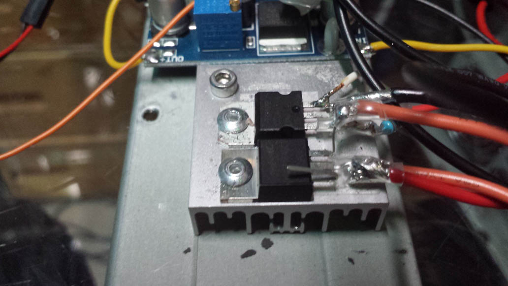

Halbleiter mit Popnieten anzuprömpeln ist so ziemlich die blödeste Idee
(obwohl bei Chinaschrott schon gesehen) die man nach
"bewustseinerweitertem Rauchen" haben kann ;-)
Noch kreativer sind Deine Lötzinnberge und die dicken Leitungen an den
Halbleiterpins. Da Dir die dicken Leitungen irgendwann die Pins
abbrechen werden, hast Du wenigstens Gelegenheit über den Sinn von
Popnieten nachzudenken.

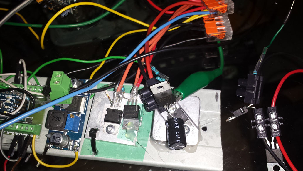

(manche Triacs), aber die sind verdammt selten. Plan B wäre das in
Kunststoff getunkte Gehäuse.
Aber das mit den Popnieten auf dem alten Mainboard-Chipsatzkühler ist
eine geile Idee. Mal sehen was als nächstes kommt. Festspaxen ginge ja
auch noch. Oder mit dem Bolzenschußgerät.
Die nächste Überraschung wartet auch schon - wenn er feststellt, daß
2,4kOhm am Gate je nach Motorgröße vielleicht doch ein wenig viel für
eine verlustarme PWM-Steuerung sind und der FQP30N06 kein Low-Level Typ
ist, der mit 5Vgs voll durchschaltet.

von forgoden (Gast)
nein die Platine liegt nicht auf dem Kühlkörper. Es sieht nur so aus.
Siehe anderes Foto
Ich hab jetzt inzwischen die Niete für die Diode wieder aufgebohrt,
Wärmeleitpaste entfernt und Pet-Band druntergeklebt. Unterm Kühlkörper
auch noch mal Pet-Band und Kabelbinder damit erst mal gar nix leitet.
Die Diode wird eh nicht heiss also ist das erst mal Wursch. Der andere
Kühlkörper ist auf Heissklebestick, ich weiss, nicht elegant aber der
Kühlkörper ist aus hartem Metall extra für TO220. Auf ihm liegt ein
MOSFET welcher nicht so heisst wird, weil nur kurzes Einschalten. Und ja
es funktioniert noch alles. Kein Qualmen.
Übrigens auf dem Mainboardkühlkörper handelt es sich hierbei um TIP122
und MBR1645CT. Der Widerstand für Gate ist 1k. Hatte keine anderen
Bauteile. Nur der TIP122 wird richtig heiss. Eigentlich lerne ich erst
wenn es qualmt. Das Lesen der Datenblättern ist mir halt manchmal zu
kompliziert. Viele Begriffe und Werte für die es keine Erklärung gibt.
Ich habe mir TO-220-Kühlkörper, TO-220-Isolationpad und TO-220
Isolierbuchse bestellt und kommt erst in 30 Tagen an bis ich
ordentlicher arbeite.

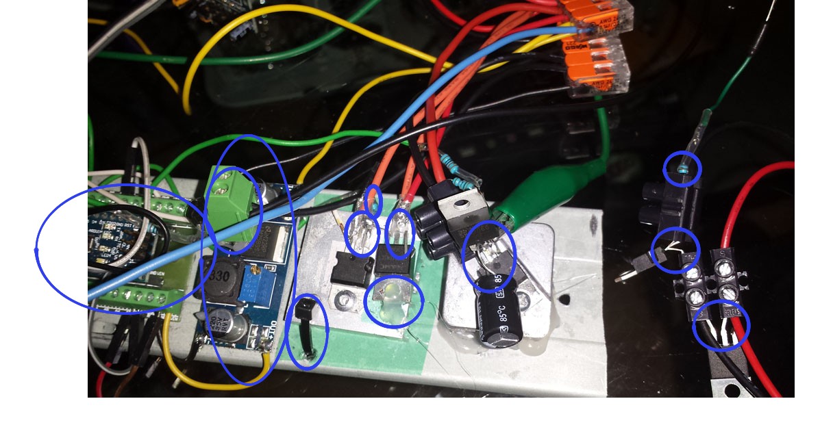

von Otti (Gast)
Oh mein Gott. Was ist es? kann es Feuer machen?
Ich hab mal alles eingekreist was echt guter Pfusch ist.
von U. B. (Gast)
Ein Kreis hätte genügt.
von Old P. (Gast)
Das Foto kommt auch in meine Sammlung "schlimme Unfälle" ;-)
