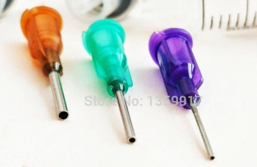

Anfängerfrage...
Wie benutzt man denn diese Lötpaste in Spritzenform?
Gibt es dafür spezielle Kanülen?
Wie bekommt man denn diese Paste raus?
Danke Heiko
von Torben K. (tokuhila)
Normale Kanülen passen. Ne dicke kurz abflexen oder ne  dicke Vigo
kürzen
von D. B. (d87base)
Ja gibt es. Diese sind meist ca. 1-2 cm lang (gibt auch längere) und
sind gerade also keine konische Spitze wie eine Kanülen zum injizieren.
Die Durchmesser dürften auch größer ausfallen.
Einfach mal bei großen Ali nach "syringe dispensing needle" suchen.
von Gerald B. (gerald_b)
Gibts beim freundlichen Chinesen eigentlich auch für die 10CC Mechanic
Lotpaste Flux XG-Z40, 10CC BGA Lotpaste Flux eine Art Auspresspistole?
Da das keine Spritzen mit Strempel sind, ist es etwas frickelig, die so
zu benutzen. Mit einer G20 Kanüle, die ich auf ca. 1/2" eingekürzt habe,
habe ich recht feinfühlig Die Pads für 5630 LEDs benetzt. LEDs mit der
Pinzette drauf und Mit der Heißluftstation "geföhnt", ging astrein und
alle hatten sofort Kontakt und die Lötstellen sahen auch super aus.
