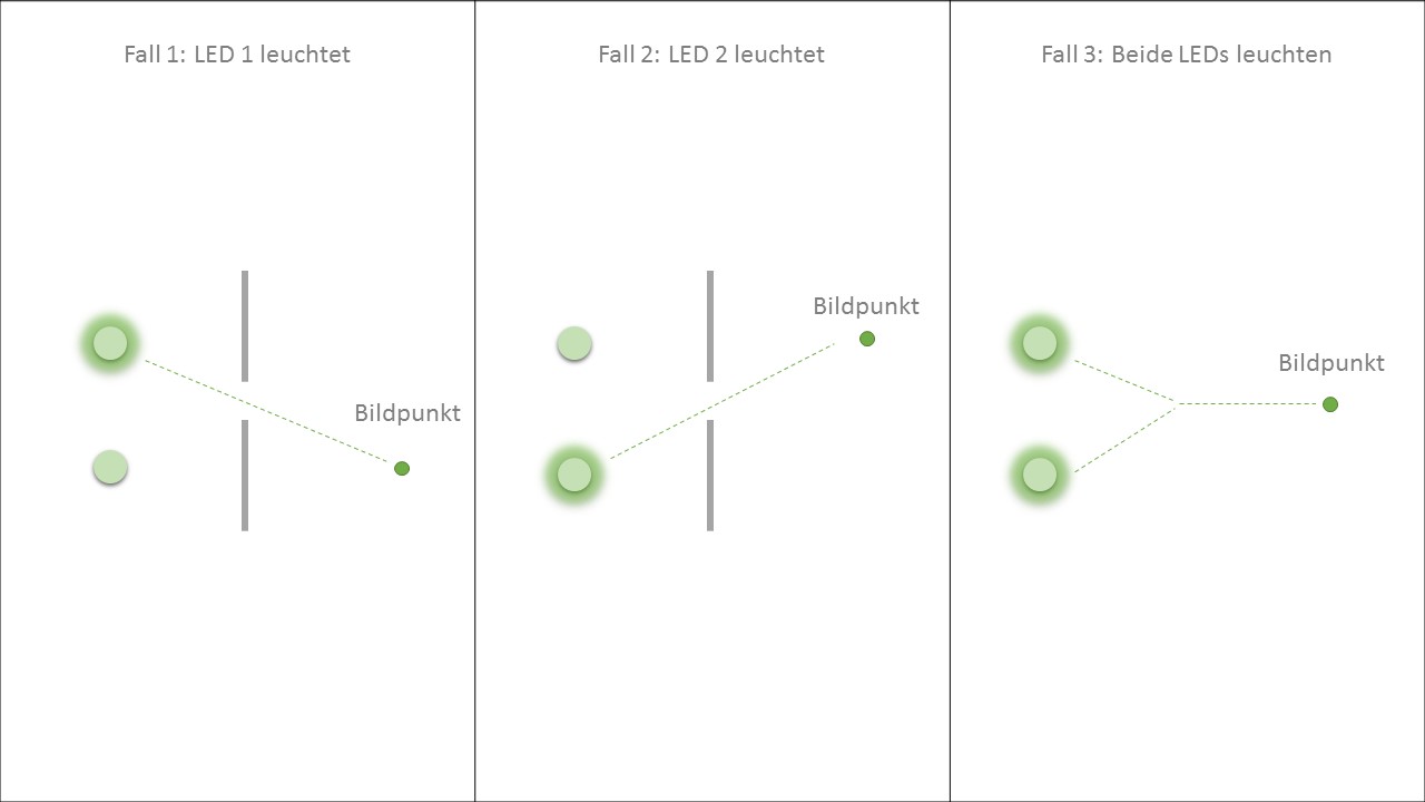

Hallo zusammen, ich möchte gerne die Richtungen von insgesamt 4 Lichtquellen, die in den vier Ecken eines Quaders angeordnet sind, für einen Versuch vektoriell addieren und auf eine 2D Fläche projizieren (Siehe Anhang). Je stärker eine Lichtquelle ist, desto mehr "wandert" der Punkt in die entgegengesetzte Richtung. Für die 1D Projektion von zwei Lichtquellen kann man sich ja der Interferenz am Doppelspalt bedienen und den Punkt auf einer Gerade "wandern" lassen. Der 2D Fall bereitet mir allerdings Kopfzerbrechen. Das ganze dient einem Versuchsaufbau.

Ist ja gut... ... "die in den vier VORDEREN Ecken eines Quaders" angebracht werden. Verzeihung für diesen sehr gravierenden Fehler. Frank E. schrieb: > Da wandert garnix, weil sich Lichtstrahlen aka Photonen nicht > gegenseitig beeinflussen. Doch, sehr wohl. Schon ausprobiert. Stichwort: Welle-Teilchen-Dualismus. Steht hier aber nicht zur Debatte. Ich wäre für konstruktive Ideen dankbar, oder auch plausible Aussagen über die "Nicht-Umsetzbarkeit" dieses Vorgehens.

Uwe R. schrieb: > Der 2D Fall bereitet mir allerdings Kopfzerbrechen. Das ganze dient > einem Versuchsaufbau. Mit vektorieller Addition und Interferenz hat das ganze nichts zu tun und du bekommst auch keinen wandernden Punkt. Addiere an jedem Punkt deiner 2D-Fläche einfach die Beiträge der Lichtquellen (Summe der Bestrahlungsstärken).
p.s. Bei der Addition geht als Gewichtsfaktor natürlich jeweils der Kosinus vom Einfallswinkel mit ein.
